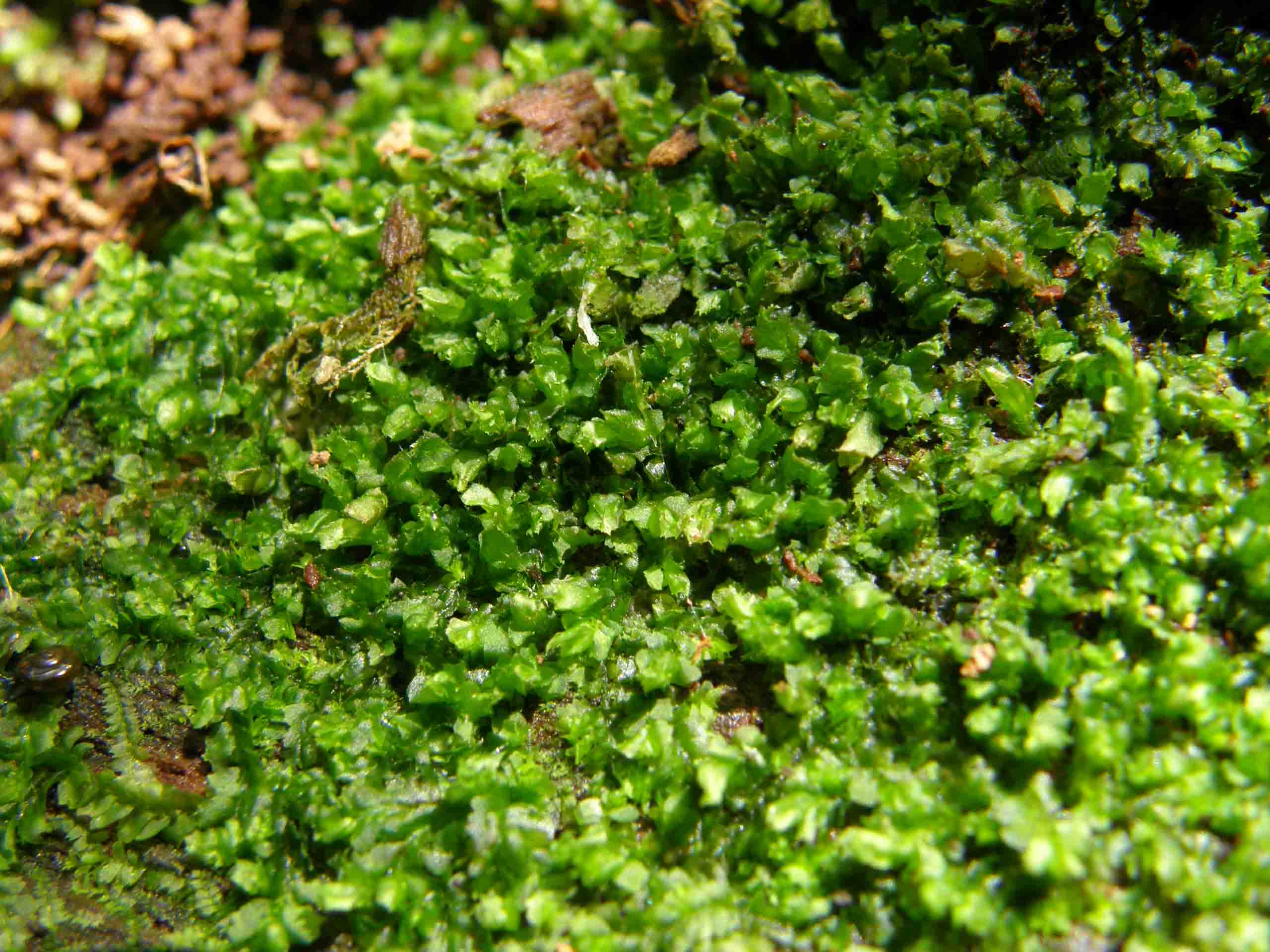

Комментарий к файлу: [i]Marchantia polymorpha[/i] L. (Харків, Саржин яр, 2008 р.). Рослина стерильна (статеві органи не розвинені), але добре видно виводкові кошики

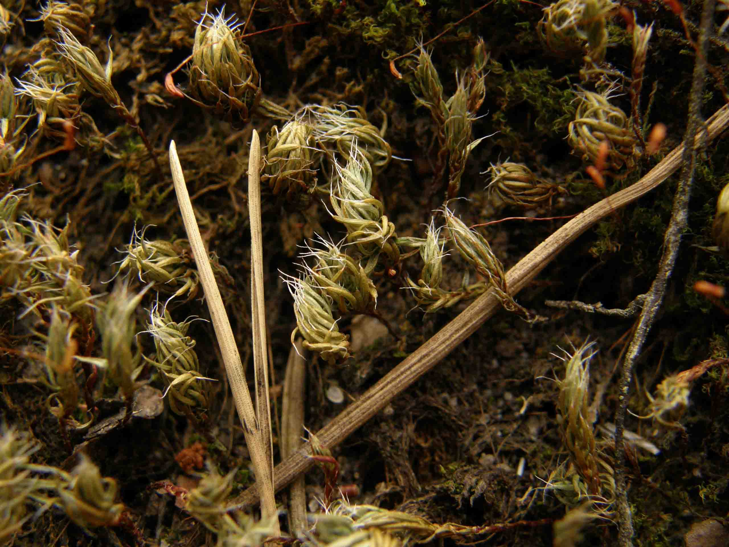

Комментарий к файлу: Orthotrichum speciosum Nees - ортотріхум прекрасний (Білгородська обл., заповідник "Бєлогорьє", січень 2009). Приклад верхоплідного моху, який галузиться при основі, утворюючи подушку з багатьох "головних" стебел.

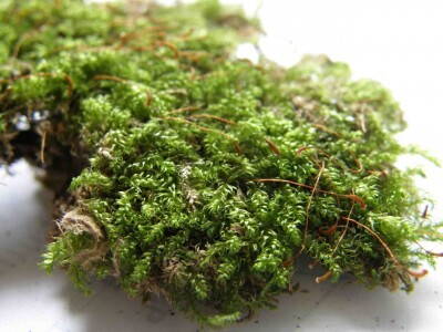

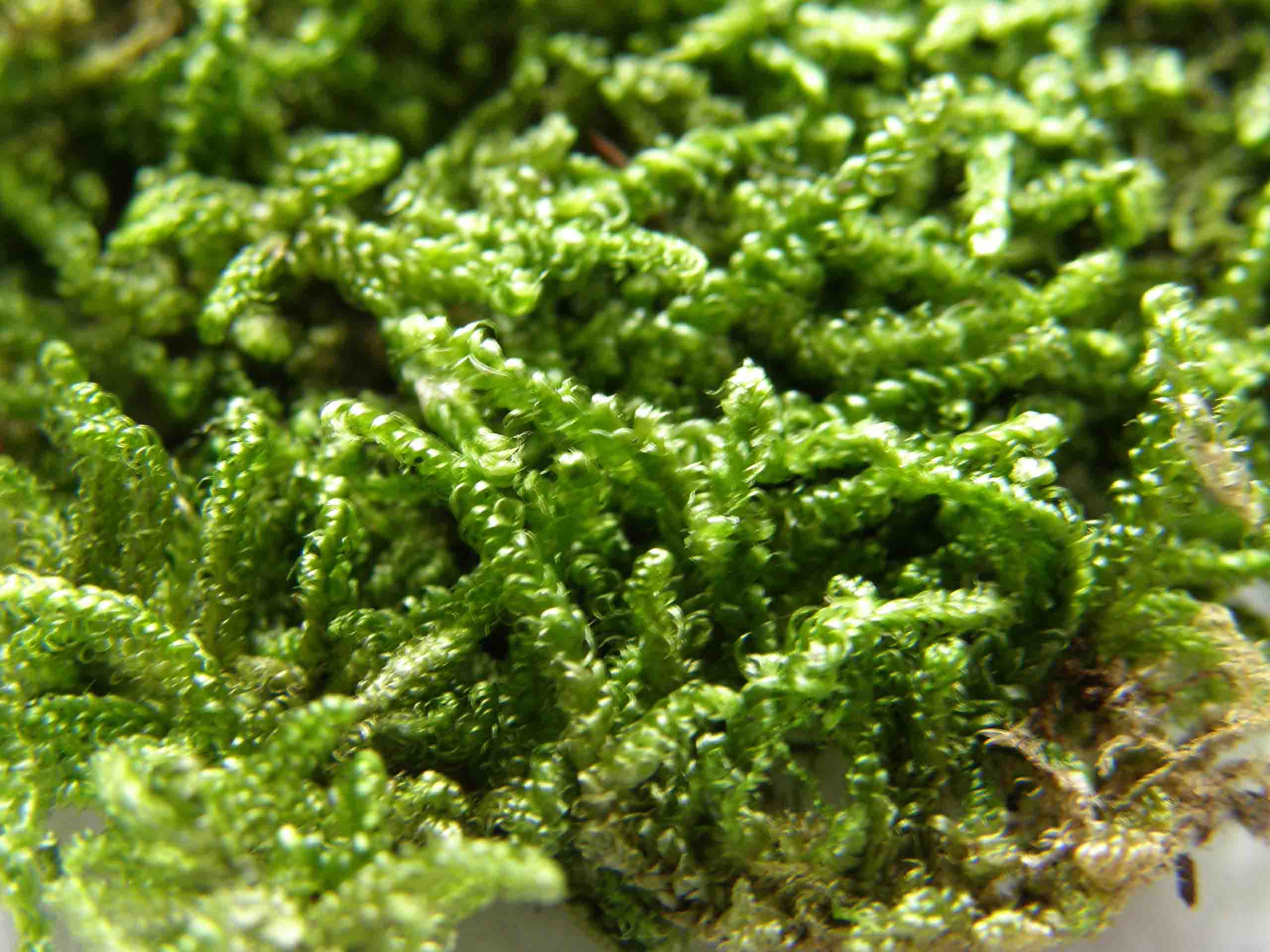

Комментарий к файлу: Hypnum cupressiforme Hedw. - гіпнум кіпарисоподібний (Харків, лісопарк, літо 2008). Надзвичайно широко розповсюджений у світі і дуже мінливий мох. Цей вид є типовим для для всього порядку Hypnales, який об'єднує бокоплідні мохи.
H_cup1.jpg [ 167.75 КБ | Просмотров: 11364 ]
Комментарий к файлу: Той же зразок крупним планом.

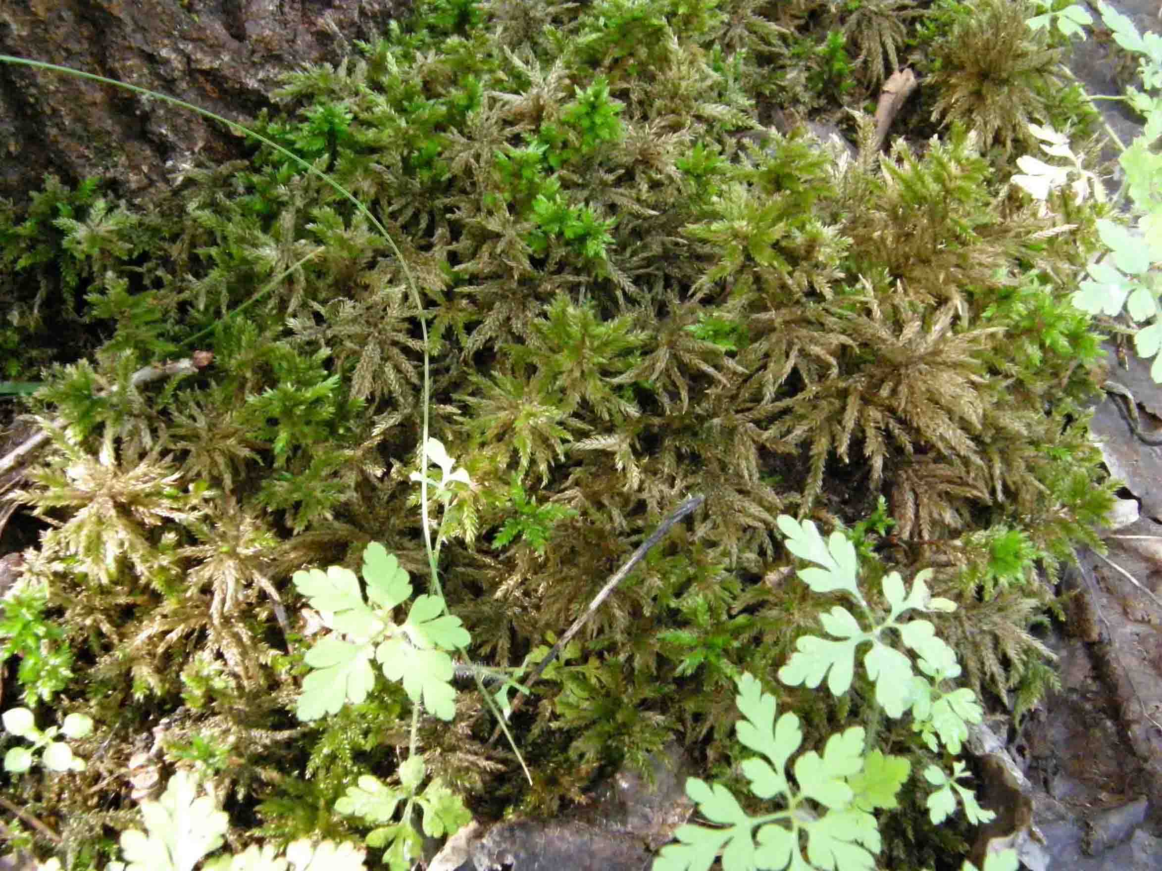

Комментарий к файлу: Climacium dendroides (Hedw.) Web. et Mohr - клімаціум деревоподібний (Зміївський р-н., Борове озеро, липень 2007). Вид має досить рідкісний і нетиповий для бокоплідного моху габітус, коли бічні гілочки утворюють у верхній частині стебла деревоподібну "крону".

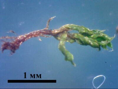

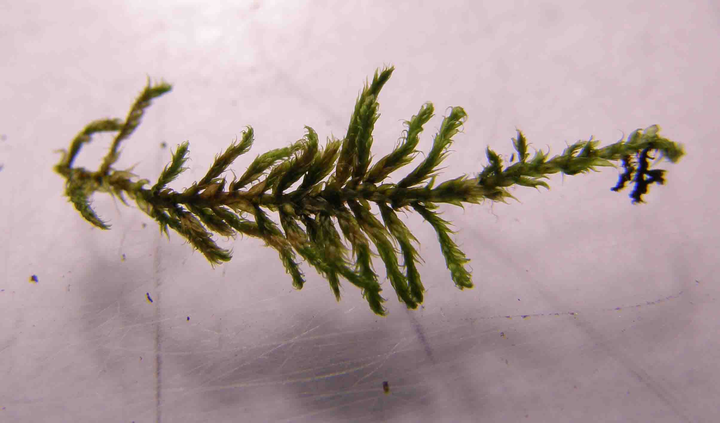

Комментарий к файлу: Hypnum pallescens (Hedw.) P. Beauv. - гіпнум блідуватий. Фрагмент стебла з гілками (загальна довжина близько 3 см.). Добре видно характерне для бокоплідного моху майже пірчасте галуження. Вид є надзвичайно поширеним в дібровах, де утворює обростання нижньої частини стовбурів.
H_pal.jpg [ 71.54 КБ | Просмотров: 11231 ]

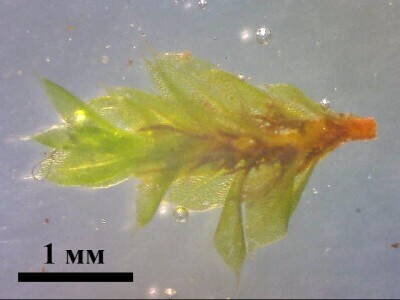

Декілька фотграфій дрібних бріофітів під бінокуляром.
Комментарий к файлу: Bryum moravicum Podp. - один з широко розповсюджених в наших краях видів цього роду. Дуже часто трапляється в листяних насадженнях на корі і при основі живих дерев і на мертвій деревині, утворюючи як чисті дерновинки, так і вкраплення в багатовидові мохові угруповання. Курчавість листків в сухому стані - характерна ознака багатьох волого- або тінелюбних видів мохів.
B_mor_8.jpg [ 71.8 КБ | Просмотров: 11342 ]
Комментарий к файлу: Частина стебла B. moravicum у вологому стані (фото при наскрізному освітленні). Коричневі нитки, що стирчать із пазух листків - органи вегетативного розмноження. За ними цей вид дуже легко визначити.

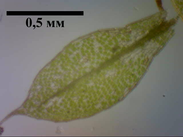

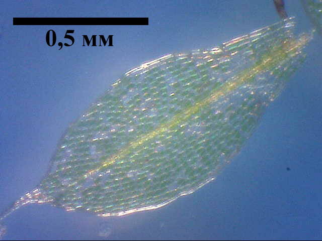

Комментарий к файлу: Листок B. moravicum у відбитому світлі. Добре видно контури клітин.
B_mor_5.jpg [ 65.11 КБ | Просмотров: 11342 ]

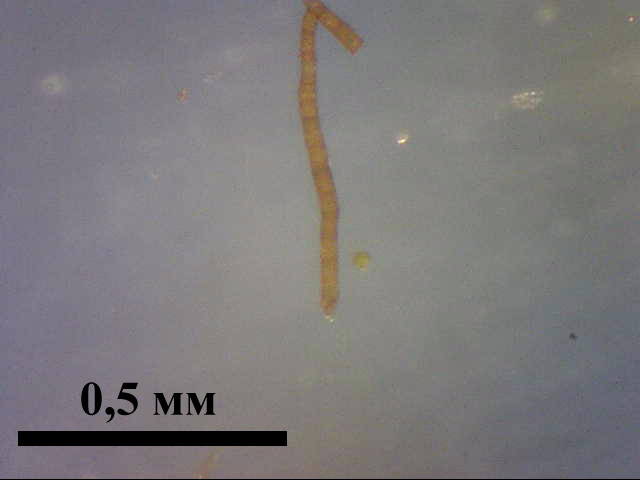

Комментарий к файлу: Окрема виводкова нитка.
B_mor_4.jpg [ 28.58 КБ | Просмотров: 11342 ]

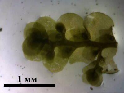

Фрагмент стебла печіночника Radula complanata (L.) Dum. Цей вид досить часто трапляється на корі дерев у старих дібровах. Перший знімок - вид зверху, другий - знизу. Добре видно, що амфігастріїв у цього печіночника немає, але листки розділяються на верхню і нижню лопаті (нижні лопаті мають виглят більш темного ромбу при основі листка, посередині якого є темна пляма - пучок ризоїдів).
R_compl1.jpg [ 41.57 КБ | Просмотров: 11342 ]
R_compl2.jpg [ 40.26 КБ | Просмотров: 11342 ]
