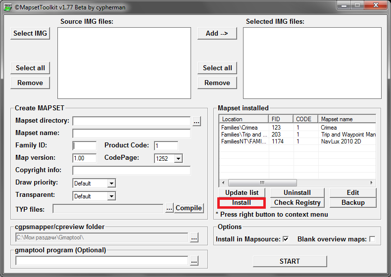

Установить свою карту (комисарова) в MapSource с системой WINDOWS 7 -максимальная с х64 - не получается. Вот такой вот неприятный сюрприз.
 Заголовок сообщения: Re: Garmin MapSource
СообщениеДобавлено: 14.04.2011 10:25
Сообщения: 1009
Город: Харьков, Алексеевка
Зарегистрирован:16.09.2006
файл реестра не подходит в котором пути к карте.
Попробуйте использовать gmaptools и выбрать там "зарегистрировать судествующий мапсет", как-то так.
Координаты источников воды в Харьковской области:
viewtopic.php?f=4&t=12790
СообщениеДобавлено: 14.04.2011 12:51
Сообщения: 2988
Зарегистрирован:07.06.2006
ура ура. зарегестрировал используя старый рег файл и через прогу http://rutracker.org/forum/viewtopic.php?t=979530
s.png [ 48.99 КБ | Просмотров: 2627 ]
