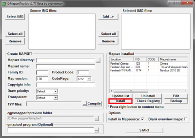

Установить свою карту (комисарова) в MapSource с системой WINDOWS 7 -максимальная с х64 - не получается. Вот такой вот неприятный сюрприз.

файл реестра не подходит в котором пути к карте.
Попробуйте использовать gmaptools и выбрать там "зарегистрировать судествующий мапсет", как-то так.

ура ура. зарегестрировал используя старый рег файл и через прогу http://rutracker.org/forum/viewtopic.php?t=979530
s.png [ 48.99 КБ | Просмотров: 2624 ]
