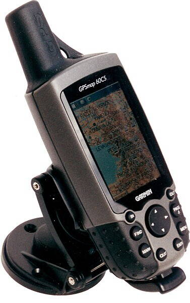

Здравствуйте!!!!
Дорогие форумчане,подскажите как закинуть карты на приборчик!
Или может кто подскажет где в харькове можно решить этот вопрос!?!?!
gp_gm_60b.jpg [ 55.09 КБ | Просмотров: 4382 ]

Если я не ошибаюсь, то это древняя модель, которая понимает только векторные карты. Причём только в старом формате, который "не NT". Причём в зависимости от версии прошивки могут быть сложности с подключением навигатора к компу. В старых версиях оно подключается только по родному гарминовскому протоколу, и карты можно только заливать с помощью программ MapSource или BaseCamp. В более новых версиях появилась возможность переключить навигатор в режим Mass Storage (в народе называется "режим флешки").
Я так понимаю, разъёма под карточку памяти у него нет. А ещё я не нашёл информации об объёме памяти. Кто-то пишет, что там всего 56 МБ. Это как бы маловато по нынешним временам.
А что за карты там сейчас стоят?
В принципе, можно сделать следующее:
1) установить на комп программа MapSource и с ней будут драйвера под Гармин
2) установить старую карту Аэроскан или Аэроскан ТОПО (она была ещё в не-NT формате) в варианте "под Мапсорсе" и взломать её
3) подключить навигатор, выделить нужную область и отправить в навигатор.
Ещё можно повозиться с картами из проекта OpenStreetMap

Это очень просто.
Скачать в сети карту. Подключить навигатор к компьютеру. Перевести его в режим SD. И скопировать в него карту. Отключить и наслаждаться полученным результатом.

И запихать её туда молотком? Карта 200 Мб в 56 памяти не влезет!
А он переключится? Люди пишут, что нет. http://forum.gps-club.ru/index.php?showtopic=18125
На "зелёном форуме" люди пишут, что таки да, но только с более свежими прошивками. Но в более свежих прошивках нет русского языка (если это критично).
Например вот эту - http://aeroscan.com.ua/load_xv/unl/gmapsupp.img
1) она реально залоченная. Ага, кто бы мог подумать. :D Впрочем, её нетрудно поломать.
2) она в формате NT, а навик этот формат не понимает
3) она весит 200 МБ, а в навигаторе всего 56 МБ памяти, если я не ошибаюсь.
Впрочем, спорить не буду, пока не увижу этот навигатор вживую.

Всё именно так. Туда влезет только http://www.gpsvsem.ru/map.php?id=1032

Нет, то какая-то лажа. Либо обзорная карта.
Тут нужно только отдельные области пихать в навигатор. Проще будет поставить МапСорсе, установить старую топо-карту Аэроскан 4.13, ломануть её, а потом подключить навик и загружать только отдельные области по мере надобности.
Ну или прокачать навык "пользователь компа" до уровня "адвансед юзер" и умение "картография" до уровня "любитель" и самостоятельно конвертировать карты отдельных областей из OSM. :D

К примеру, не указано, что программы sendmap20 и gpsdaemon есть смысл использовать для тех гарминовских навигаторов, которые не могут подключаться в режиме флешки.
А для запаковывания нескольких карт в один файл gmapsupp.img есть программа gmaptool.
В ней можно, к примеру, взять два файла-контейнера gmapsupp.img с разными картами и слепить из них один общий файл gmapsupp.img

Это всё справедливо для более свежих приборов. Для того что представлено на картинке достаточно и ссылки.
