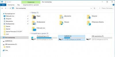

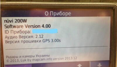

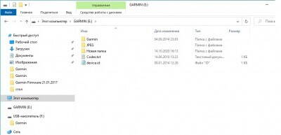

Ребята помогите пожалуйста намутил с nuvi 200w у кого есть прошивка а может лучше бекап всего навигатора скачал прошивку 2ххw не ставится прибор не входит в режим загрузки устоновочные проги не видят прибор файл GarminDevice.xml 0 КБ пустой но комп видит с папками тоже ж--а.На скринах всё видно пожалуйста помогите.

Ты, это.... главное, не спеши что-то там перепрошивать, а то совсем угробишь прибор. Судя по тому, что прибор ещё включается, позволяет выйти в меню и комп видит его содержимое как флешку, ещё не всё потеряно.
Для начала попробуй удалить с прибора GarminDevice.xml, раз уж он пустой. Пусть прибор создаст его заново. А потом запускай WebUpdater и пусть он скачает недостающие файлы.
И вообще, вспомни, что ты пытался делать с прибором? Откуда там папка "Новая папка" взялась?
