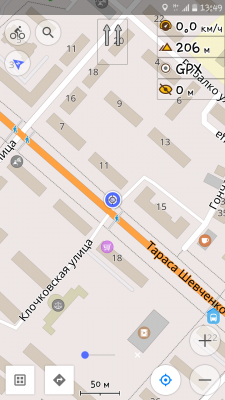

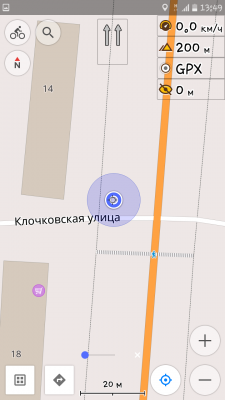

Андрей, подскажите пожалуйста, что означают две параллельных стрелки серого цвета вверху экрана, которые иногда появляются, когда позиция местоположения найдена и привязана к центру экрана?
Стрелки находятся вверху по центру экрана (скрины).
Появляются не всегда, от случая к случаю. Направлены параллельно друг другу и всегда вверх.
Обыскал все настройки и описания, - ничего подобного не нашел.
Не могу понять что означают и при каких ситуациях появляются.
Как кнопка они не активны.
Версия программы 3.2.2.
Спасибо.
Screenshot_20181020-134926.png [ 272.24 КБ | Просмотров: 4538 ]
Screenshot_20181020-135000.png [ 118.77 КБ | Просмотров: 4538 ]

СообщениеДобавлено: 22.10.2018 00:20
Сообщения: 1173
Зарегистрирован:18.03.2013
Увы, не знаю. Даже не помню, видел ли я у себя такое.
Спасибо.
Скорее всего движение по полосам, гдето есть в настройках
И я не знаю, каков процент
Сумасшедших на данный час,
Но, если верить глазам и ушам -
Больше в несколько раз...
 Заголовок сообщения: Re: OsmAnd
СообщениеДобавлено: 31.10.2018 16:54
Сообщения: 312
Город: Харків (Україна)
Зарегистрирован:07.07.2014
Ось, знайшовИзображение
