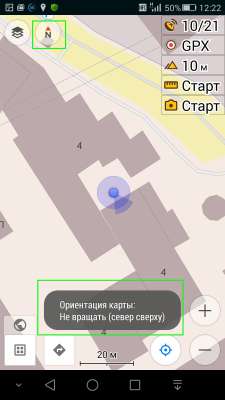

Задам вопрос, на который не смогли правильно ответить на 4pda.
Вокруг треугольника, который показывает мое положение при движении появляется полупрозрачный синий треугольник, который постоянно вращается по сторонам и должен символизировать скорее всего направление на конечную точку маршрута.
Однако, я никогда не задавал конечную точку и пользуюсь только записью трека и смотрю где примерно нахожусь.
В моем случае задавать конечную точку для прокладки маршрута бессмысленно, поскольку катаю по грунтовкам, которые не обозначены на карте.
Как этот треугольник отключить??? Оно вертится во все стороны и отвлекает.
«Отображать направление к точке назначения» - это не оно.
Продолжение истории там >

Честно говоря, я в растерянности. Первый раз о таком слышу. Вы не могли бы скриншот сделать или хотя бы сфоткать экран телефона, чтобы можно было посмотреть, как это явление выглядит?
Ответьте на несколько вопросов:
1. Какая у вас версия программы OsmAnd? (ну а телефон, очевидно, на Андроиде?)
2. Эта полупрозрачная стрелка видна всегда или же появляется только при включении определённых режимов (допустим, при включении записи трека)?
3. Куда показывает (или пытается показать) эта стрелка? На север или на какой-то объект? Этот вопрос очень важен, так как надо постараться узнать смысл этой стрелки: то ли это такой компас, то ли это навигация на какую-то точку. Короче, нужно разобраться, куда она пытается показать. Тогда будет проще догадаться, где её можно отключить.

1.Версия 2.0.4., телефон на андроиде 4 (не думаю, что это на что-то влияет).
2. Появляется при движении. Запись трека никак не влияет.
3. Показывает куда попало - тупо крутится по часовой, через пару секунд против часовой, потом может замереть указывая назад вправо...
Пробовал отключать в настройках экрана вообще всё - не исчезает.
Была версия, что это "направление взгляда", но оно показывает назад, я туда обычно не смотрю :facepalm:
Выглядит этот синий треугольник так
OsmAnd.jpg [ 11.76 КБ | Просмотров: 9185 ]

По вашей картинке это напоминает "направление взгляда". Однако я не знаю, как телефон определяет, куда вы смотрите. Не исключено, что с большими ошибками.
Перерыл все настройки, не нашёл, где это можно отключить. Может, завтра с товарищем ещё поэкспериментируем, если время будет.
А вы не обращали внимание, это зависит от используемого профиля? (пешеход, автомобиль, обзор карты ...)

Вместе с другом крутили планшет, лазили в меню и настройках везде, где только можно, ходили во дворе туда-сюда, ловили спутники... В общем, где отключить эту хрень, так и не нашли. Есть предположение, что она никак не отключается.

Пафнутий писал(а):
Андрей Лунячек
:ROFL: ну вы даёте!!!
Это направление "ваших глаз" типа как на яндекс панораме. Индикатор указывает направление и область захвата кругозора. Включите "Ориентация карты По направлению компаса" и эта "хрень" исчезнет НО замучаетесь смотреть на постоянно вращающуюся хаотично карту из за "шума компаса". Ориентация там смешанная по магнитному датчику и по GPS поэтому постоянно вращается карта. Я этот режим не юзаю на ходу...
Я привык, что то, "куда я направлен", отображается стрелочкой, а не сектором панорамы. Ну да ладно. Проблема в том, что определение моего направления работает крайне глючно (поэтому и не мог понять, куда же показывает этот сектор). Трудно сказать, почему. Наверное, потому, что не во всех девайсах есть магнитный компас, а там, где он есть, не факт, что он качественный. А определение направления по GPS возможно только в движении, причём довольно быстром. Медленная ходьба - не тот случай.
Я функцию "По направлению компаса" обычно не использую. Двигаясь на автомобиле, бывает удобно включить ориентацию "По направлению движения". Но чаще всего мне удобнее и привычнее пользоваться функцией "Не вращать" (север вверху).
Подразумевается, что все используют некую широко известную яндекс панораму? :twisted:
Очень смешно :yes:
Телефон не связывает направление движение с направлением глаз.
Вопрос был КАК ОТКЛЮЧИТЬ, а не что это.

Для меня тоже "направление ваших глаз" звучало какой-то абстракцией. Но методом тыка я понял, что имеется в виду. Это - направление, в котором развёрнут передний торец прибора. Работает не всегда корректно, насколько я понимаю, только если в устройстве имеется магнитный компас. И, похоже, никак не отключается.

Андрей Лунячек
Магнитный компас есть, при десятке пойманных спутников работает.
Короче, надо ставить новую версию и смотреть. С этой, чувствую, не подружимся.
Вот кто мешает сохранять настройки отдельно для машины, велосипеда и пешехода? Вышел из программы, зашел и опять всё выставлять нужно :facepalm:
