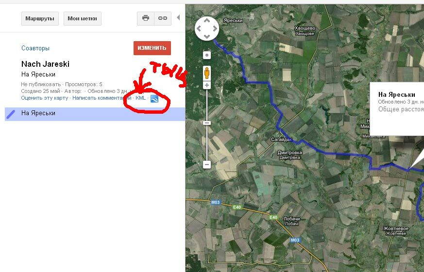

СообщениеДобавлено: 29.05.2012 13:56
Город: Полтава
Зарегистрирован:29.05.2012
Доброго всем!
Мучает тот же вопрос. Как сделать офф-лайн карту нужной местности я разобрался, но как на эту карту наложить созданый ранее трек?
Для навигации полюзую Sony Ericsson Xperia X8 Android, RMaps, Mobile Atlas Creator для создания офф-лайн карт.
В RMaps врод есть возможнось импорта/экспорта треков, но пока не пробовал. Попробую отпишусь
Попробовал! Экспиримент прошел удачно!
В Google Maps нарисовал трек. Сохранил в файл .klm.
Trek.jpg [ 93.69 КБ | Просмотров: 8903 ]
Скормил файл RMaps на телефоне. Все отлично.. Трек на карту лег идеально.. Все лини совпали.
P.S. Карта сделаная Mobile Atlas Creator-ом с источника Google Satellite
