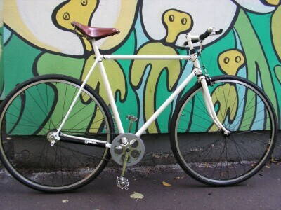

Привет сообществу.
Полку прибыло.
Новорожденный.
Место рождения-Москва :D
Старт-шоссе (84 г.)
Рама - ХВЗ
Вилка - ХВЗ
Вынос - ХВЗ
Педали - ХВЗ
Седло - ХВЗ
Подседельник - ХВЗ
Тормоз - ХВЗ
Ободья - SunRims
Спицы - Sapim
Передня втулка - Formula
Задняя втулка - Fire eye
Звезда - ХЗ
Ведущая звезда - ХЗ
Цепь - Прибалтика
PICT0091-1.JPG [ 176.12 КБ | Просмотров: 1888 ]
PICT0095-1.JPG [ 180.83 КБ | Просмотров: 1907 ]
PICT0097-1.JPG [ 175.27 КБ | Просмотров: 1904 ]
PICT0098-1.JPG [ 165.98 КБ | Просмотров: 1904 ]

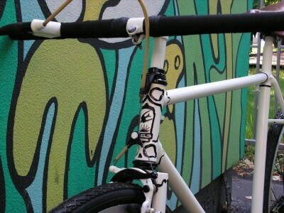

Какое передаточное?
С раскраской переднего тормоза клёво придумал :)

amatol писал(а):
Какое передаточное?
Тревожным сном дремлет во мне дизайнер. Иногда просыпается :smile:
44-18

Ну, и как впечатления?
Судя по бюджету, сделан вел, чтобы просто попробовать что такое фикс, и с чем его едят? Так?

Да, сделал попробовать. Катит хорошо, что же собственно до фиксовости... Мне нра. Новые ощущения, свободный ход ушел и забрал с собой изрядную толику ватности на дороге. Поймал себя на том, что даже шероховатость асфальта теперь острее, что ли. Нра контроль ногами.

Дизайн супер, но я так и не понял зачем защите пера? Цепь тут пера касаться не должна.
Осталось заменить рубашку тормоза и написать сколько весит агрегат и сколько денег обошелся. :)

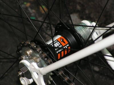

а че за втулка, скока стоит и где взял?

Защита пера стоит лишь по одной причине - в дождь вся грязь на нем. Черное на белом. Пусть уж будет черное на черном. Рубашки поменяю в ближайшем будущем.
Весит агрегат 12 кг. Переделка обошлась в 9 тыс. руб. с копейками. Базовая белая краска - порошковая, черная - автоэмаль. Самые дорогие элементы - втулка и спицы (хотел именно черные спицы, нашел только в одном месте - 1400 руб. на два колеса). Для рассчета длины спиц использовал несколько калькуляторов, по наиболее общему результату и брал.
Комментарий к файлу: Втулка такая. Крепление на место тормозного диска. Стоила где-то 2100 руб. Брал в Соколях.

Что это за куча шайб?

Комплект для синглспида
Центровочные проставки.
