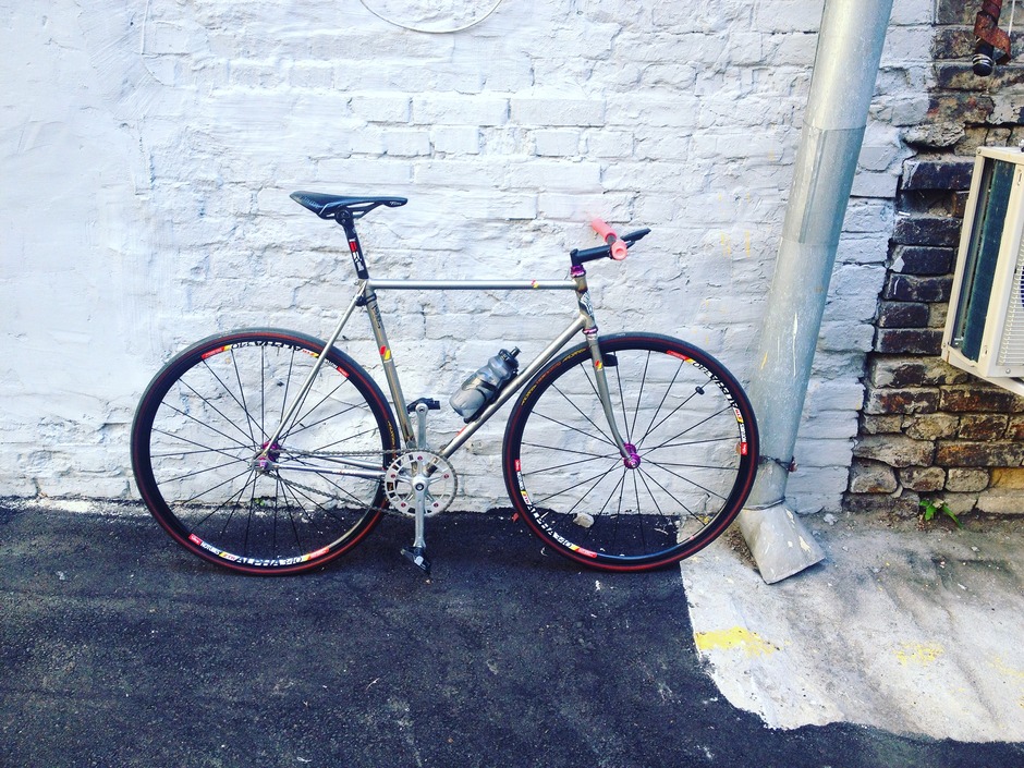

ну и вот после ремонта, решил чтоб еще были крепы для флягодержателя

А можешь рассказать порядок действий при замене трубы? Допустим, понятно, как извлечь из узлов остатки трубы, а новая труба как заводится в лаги? Люфт позволяет её завести безо всяких отгибаний/напряжений двух других труб треугольника? Интересно очень.

отпаивается лобик полностью, по идее
иначе никак

Я отгибал. Все в пределах упругих деформаций)

С нижней проще, т.к. трубу можно сначала в узел каретки поглубже вставить. Ну а потом трубу завести в узел рулевого стакана.
Так это был ты?) Что ж молчал?))
Так и делал =)

А че ж верхнюю не поровняли сразу?.

Ну, верхняя условно ровная.
