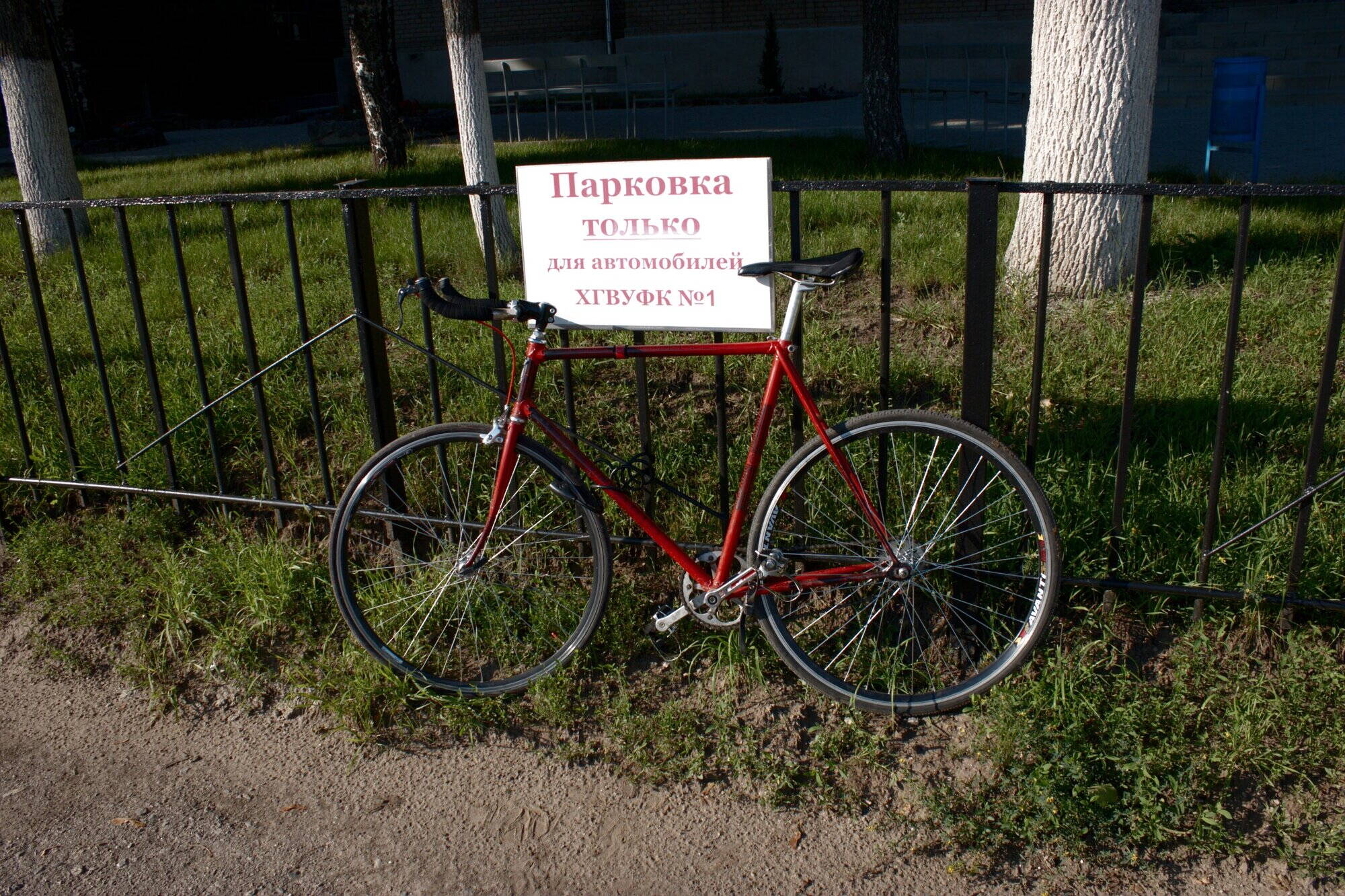

Свежее фото
CRW_7998.jpg [ 1.59 МБ | Просмотров: 1122 ]

avtomonstr писал(а):
на полозвезде катаешься!?
Это был понедельник - надо было ехать, а снять не успел. Во вторник уже на нормальной ездил :)
Итак - все что хотел в Индиане реализовал:
Набор колес для игры в байк-поло. звезда 28 (цепь Срам длинная)
Набор колес для основной езды по городу. звезда 18 (цепь КМС красная покороче)
Набор колес для полихачить. На трубках Туфо. звезда 15 (цепь КМС красная покороче)
Две вилки. Для барспина-прямая (с ней же прямой руль) и обычная, для всего остального(с ней буллхорн и тормоз).
Рулевая стоит дюймовая - нового стандарта. Обы вилки перерезаны на него.
