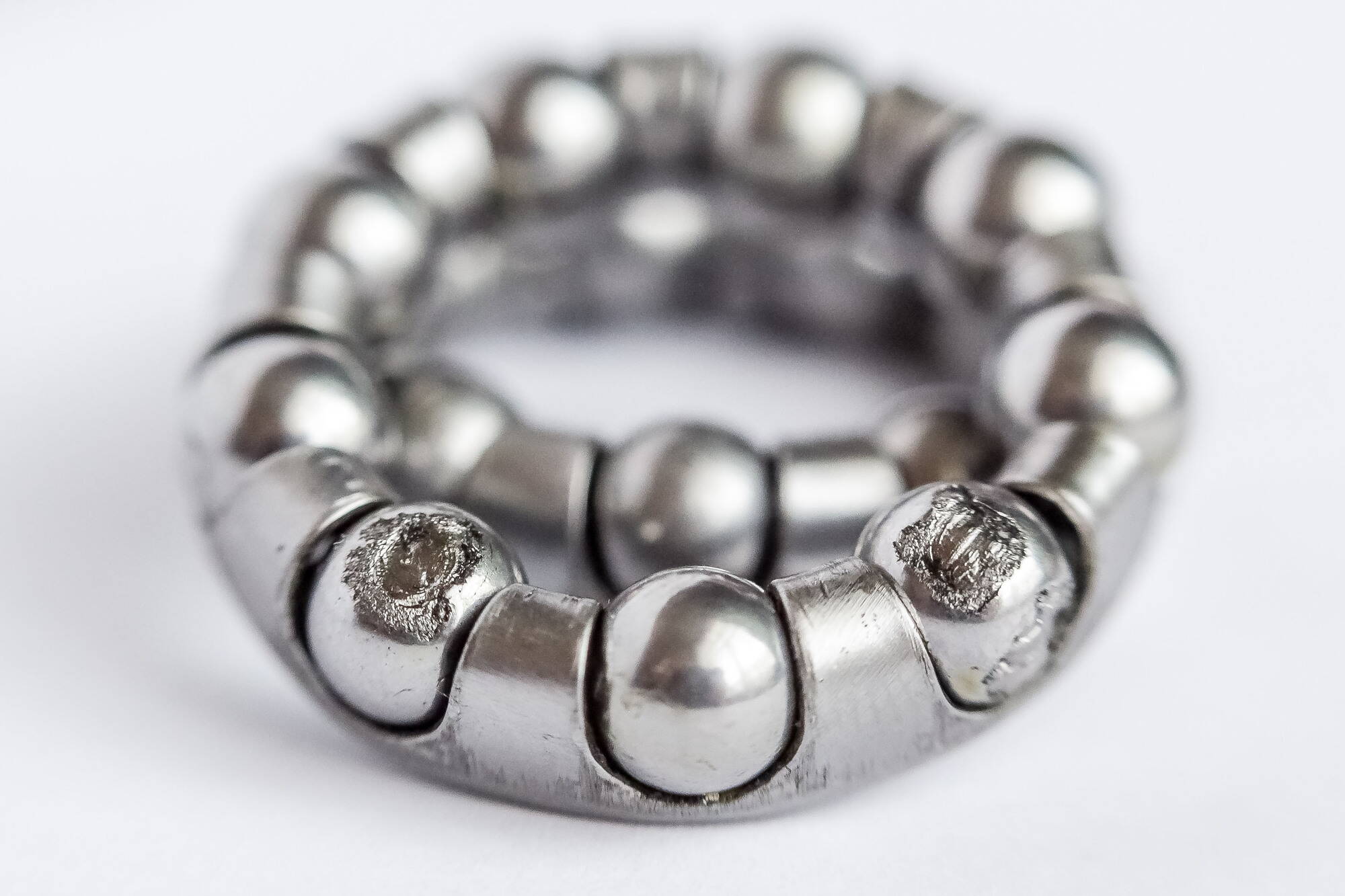

Ось так виглядали сепараторні підшипники каретки після 1000км пробігу
2016.03.15 Bike 15.jpg [ 619.96 КБ | Просмотров: 5658 ]

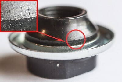

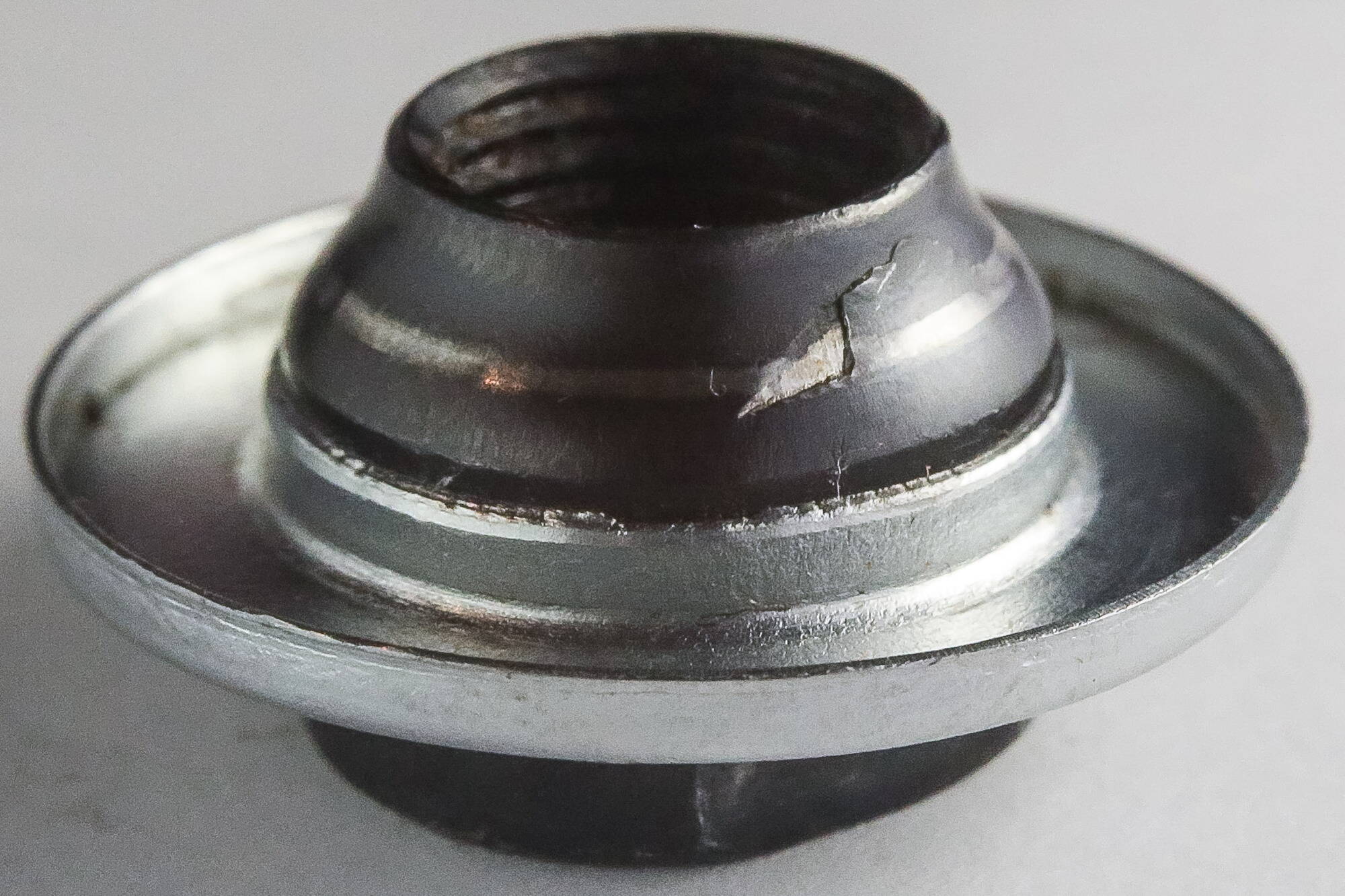

та конуса передньої втулки
2016.03.15 Bike 18.jpg [ 656.26 КБ | Просмотров: 5627 ]
2016.03.15 Bike 19.jpg [ 657.62 КБ | Просмотров: 5627 ]

китай, хуле.

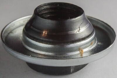

На заміну знайшов конуси з пильником Longus, ось так вони НОВІ виглядають:
2016.03.15%20Bike%2017.jpg [ 631.32 КБ | Просмотров: 5627 ]
подивлюсь як покажуть себе в роботі (поки не знайду щось краще)

Alf_Red
Шарики в том месте, где ты показал, не катятся.
Изучай:
viewtopic.php?f=31&t=160854&start=525#p1243347
Aleksei Dmytren писал(а):
quando шукай. в комплекті з віссю зад та перед коштують до ста грн.
Они не лучше, их тоже нужно шлифовать и полировать перед установкой.
Longus я показав лиш що він не ідеал
по аналогії з старими конусами, бачу де будуть ходити шарики, але дякую за наводку
