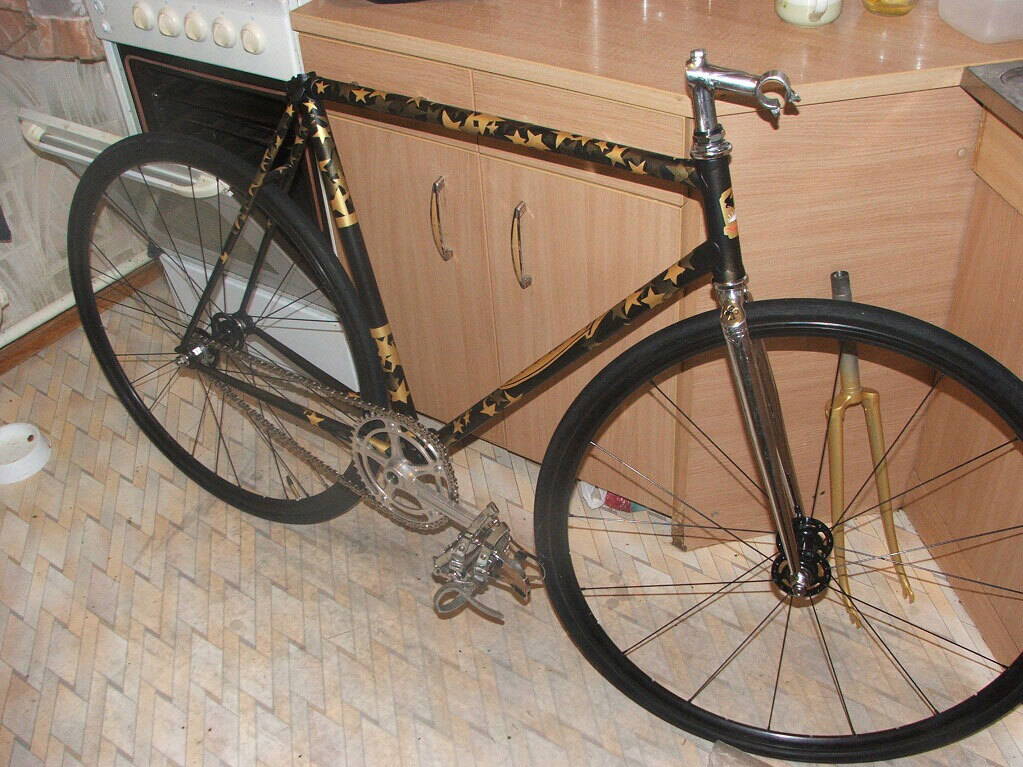

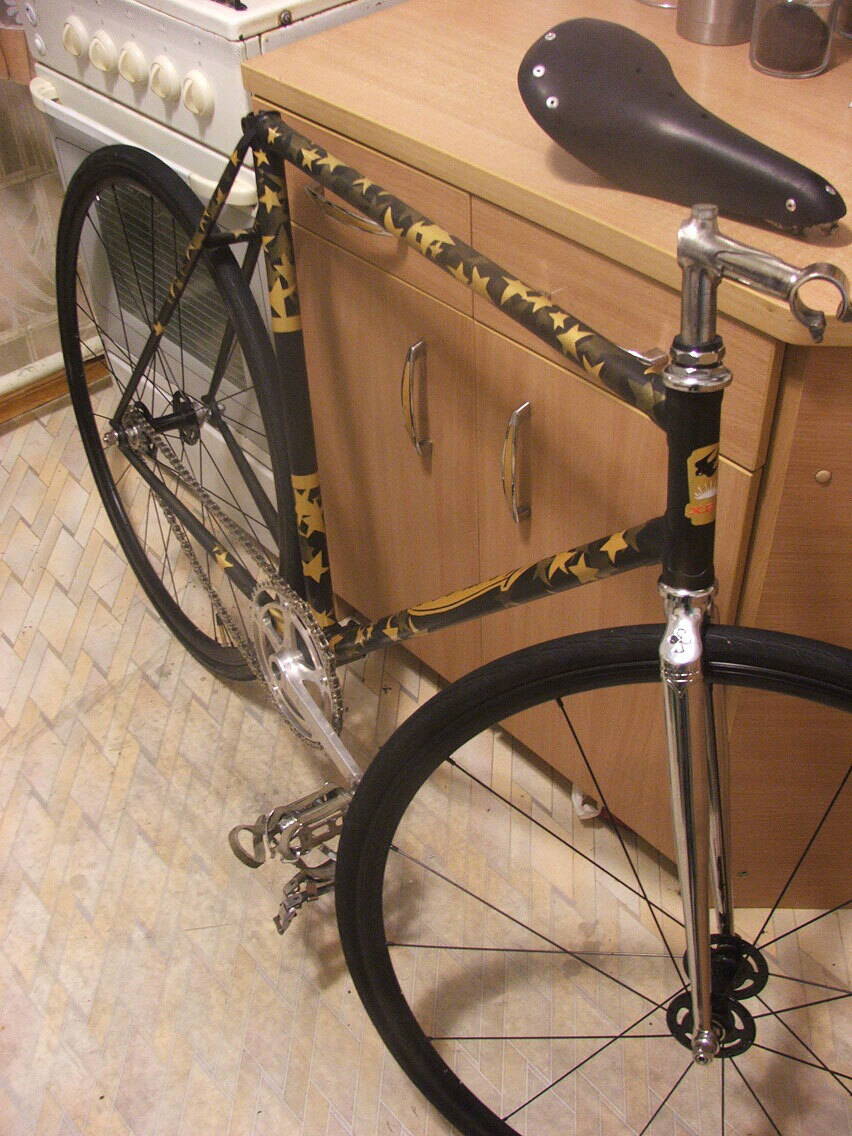

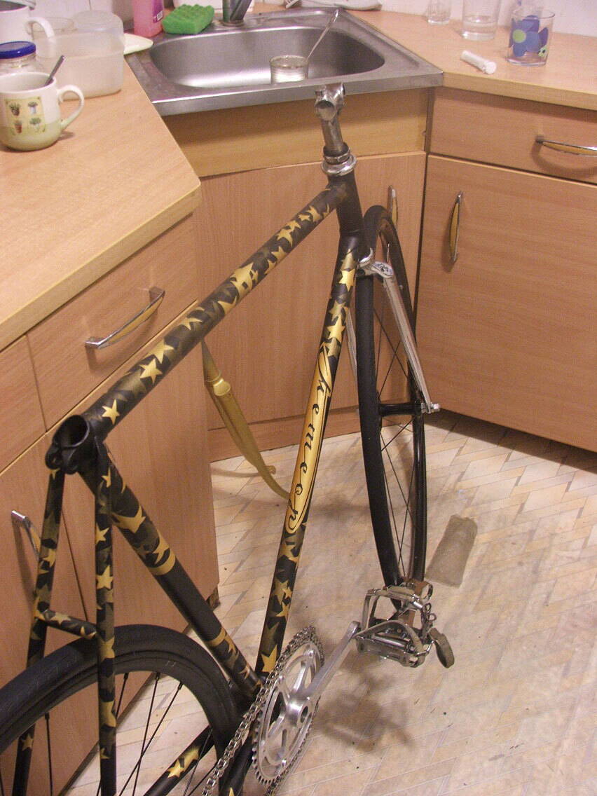

был такой теплый денек, я не мог не использовать... плевать, что собирался еще мудрить.. пока так.. вилку не успел.. ну и лак не успел
1_DSCF8700.jpg [ 207.74 КБ | Просмотров: 1677 ]
1_DSCF8704.jpg [ 226.74 КБ | Просмотров: 1677 ]
1_DSCF8707.jpg [ 239.47 КБ | Просмотров: 1677 ]

а да .. мне явно нужен новый фотик.. :eek:

Лучше бы читалась надпись со стороны системы.

Лепота!Молодец!А эмблема ХВЗ настоящая?
в оригинале было так.. viewtopic.php?f=59&t=31135
СообщениеДобавлено: 07.02.2011 09:26
Сообщения: 2653
Зарегистрирован:28.04.2009
эмблема мнимая .. в черном слое пробел до золотого в форме лого.. и 3 цветные наклейки пока...
все еще не готово.. думаю
