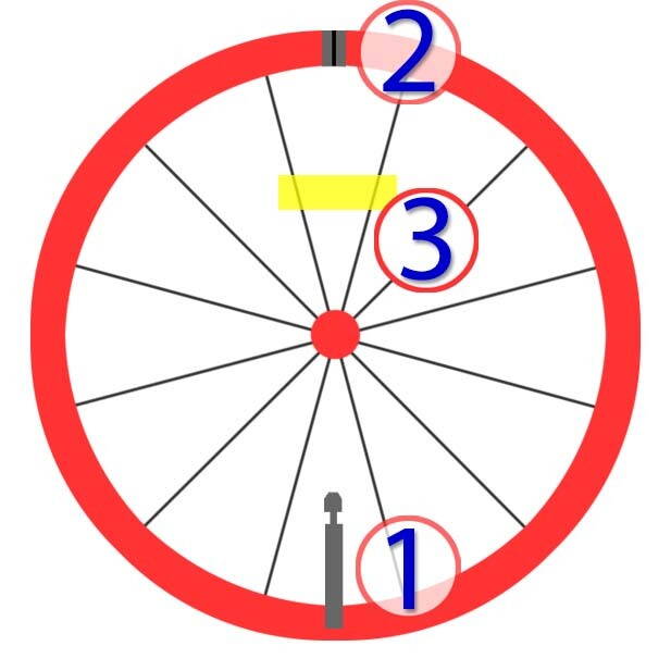

Виникло питання
Ніпель (1) знаходитья на протилежній стороні від зєднання ободу з стальним штифтом (2)
і вони б мали зрівнуважувати один одного? якщо я правильно розумію, чи ні?
бо на швидкості, коли відцентрова сила велика, відчуваю легке биття хоч колесо без овалу (яйця)
пробував ставити катафот (3) і здаеться стало краще, але не зникло повністю
то мені ще погратись із розміщенням катафоту?

у меня ощутимое биение когда было, то присмотревшись выяснил что резина с дефектом, и да, было ощущение "яйца" на скорости за 30...
у вас резина меньше чем на мтб где все видно сразу, присмотритесь внимательнее к ней.
или купить дешевый магнит велокомпа на спицу и уравновесить, если с резиной всё ок.

резину лучше обсмотри, скорее всего ей пизда

Была подобная проблема у меня. Возникает на недорогих покрышках китайского производства. Скорее всего покрышка немного неровна одета и в накачаном состоянии появляется своего рода мини "грыжа", которая почти не видна глазом, но отлично ощущается при езде особоенно на сликовой резине 20-30 мм.
Как я решил эту "проблему". Спустил камеру. Уложил заново покрышку и немного накачал камеру, чтобы проконтролировать не съехала ли покрышка и ровно ли бортирована. Потом давал полное давление 6-7 атмосфер. Удачи.

Биття було із за покришки, колесо біля ніпеля трішки важче, але зрівноваживши його магнітиком биття не пропало
- биття ободу ~0,5мм (нерівність на стику обода)
- биття покришки ~1мм
покришку одягнути рівніше (ніж на анімації зверху) ніяк не виходить, на ній вже є бороздки від ободу в які вона й лягає, але зараз майже не відчутно, тим більше її й так потрібно міняти
доречі вага однієї покришки 505 грам + камера 120 грам, якщо змінити їх на щось типу: Maxxis Detonator або Schwalbe Lugano (315-325 грам) і легшу камеру, то можна скинути майже півкілограма по зовнішньому радіусу коліс, це відчутна різниця для інерційної системи!

По поводу не ровно установленной покрышки. У меня на швальбе та же проблема на заднем ободе бывает. Решаю так: надетую камеру намыливаю и уже потом накачиваю. Иногда не с первого раза, но все таки становится на место. Но только при давлении 6 Атм и выше. Если меньше - так яйцо и останется.
