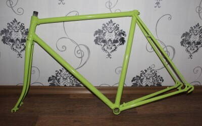

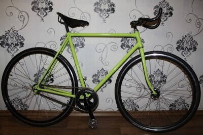

Всем здрасти))
Решил вступить в ряды владельцев фиксов
Но к сожалению очень далёк от велосипедной темы
Надеюсь что тут мне помогут собрать первого красавца
Понимаю что правильно собирать фикс на основе трековой рамы (это что бы сразу свести на НЕТ обсуждения типа *Старт Шоссе - это не тру*), может потом обзаведусь трековой рамой и всё переставлю на неё, а из этой сделаю крокодильчика (цвет вполне подходящий)
Вопросы:
что можно оставить? (состояние всего оставляет желать лучшего) седло и подседел планирую привести в порядок, есть руль обрезаный баран
что и где нужно купить? (хочу всё чёрное и высокие обода)
ну и другие полезные советы))

Во первых, что у него с вилкой? Лобовое столкновение?
Всё. Где угодно (т.к. бюджет не указан - что либо советовать сложно).
Какой вопрос, такой и ответ.

да ..рама - плохо..
вилка гнутая
рама не бритая
каретка низкая
год ты не сказал
а бюджет приличный.
бери спецзаказ трековвый - всегда продашь если че . .и сносные колеса.. т.е. втулки новатек и т.п.... обода типа моих да22 и все - катай .. остальное феншуйное потом ..
пс.. да.. рама грустная..т.е. не рама, а вилка. .но цвет то один. =\
лучше сразу бросить, чем потом мучаться.

согласен. с вилкой кажется что-то не то...
по делу:
как по мне, первое это замена каретки. на стартонах родная система под клин, она приносит много проблем.
насчет приобретения компонентов, есть по крайней мере два пути - дорого и качественно или дешево и сложно. попробую объяснить. купить трековые втулки можно на том же киевфикс (правда боюсь ошибиться, давно не смотрел есть ли они в наличии), ну или на других сторонних сайтах, за деньги и не парить себе мозг. а можно делать "дискозвезду" (см. соответствующую тему). а можно долго искать что-то отечественное подешевле. правда ситуация уже напоминает критическую, и можно легко нарваться на отечественный хлам за необоснованную цену. мода, такие дела...
вообще, сборка фикса, уже дело неблагодарное и весьма хлопотное. то есть пойти в магазин и купить все необходимое не выйдет. все надо искать, доставать, заказывать... не хочется расстраивать раньше времени, но готовьтесь к тому что времени потребуется не мало.
