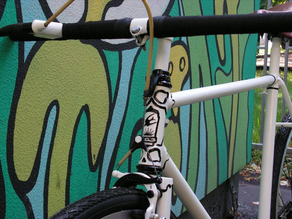

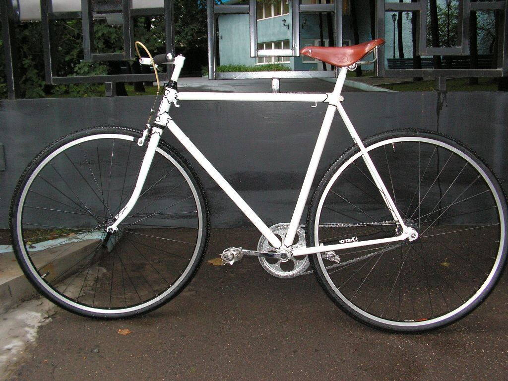

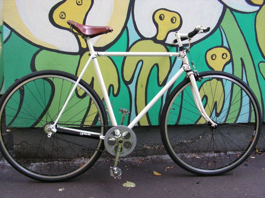

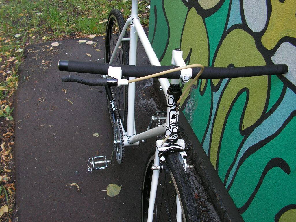

Привет сообществу.
Полку прибыло.
Новорожденный.
Место рождения-Москва :D
Старт-шоссе (84 г.)
Рама - ХВЗ
Вилка - ХВЗ
Вынос - ХВЗ
Педали - ХВЗ
Седло - ХВЗ
Подседельник - ХВЗ
Тормоз - ХВЗ
Ободья - SunRims
Спицы - Sapim
Передня втулка - Formula
Задняя втулка - Fire eye
Звезда - ХЗ
Ведущая звезда - ХЗ
Цепь - Прибалтика
PICT0091-1.JPG [ 176.12 КБ | Просмотров: 2174 ]
PICT0095-1.JPG [ 180.83 КБ | Просмотров: 2193 ]
PICT0097-1.JPG [ 175.27 КБ | Просмотров: 2190 ]
PICT0098-1.JPG [ 165.98 КБ | Просмотров: 2190 ]

Белый :) седло натурал кожа новое нашёл - вот бы ещё чёрного цвета.
Сам голову ломаю. :D А то получается как в "Городе грехов" - во всем черно-белом кине один красный штрих, для контрасту.

Какое передаточное?
С раскраской переднего тормоза клёво придумал :)

amatol писал(а):
Какое передаточное?
Тревожным сном дремлет во мне дизайнер. Иногда просыпается :smile:
44-18

Дизайн супер, но я так и не понял зачем защите пера? Цепь тут пера касаться не должна.
Осталось заменить рубашку тормоза и написать сколько весит агрегат и сколько денег обошелся. :)

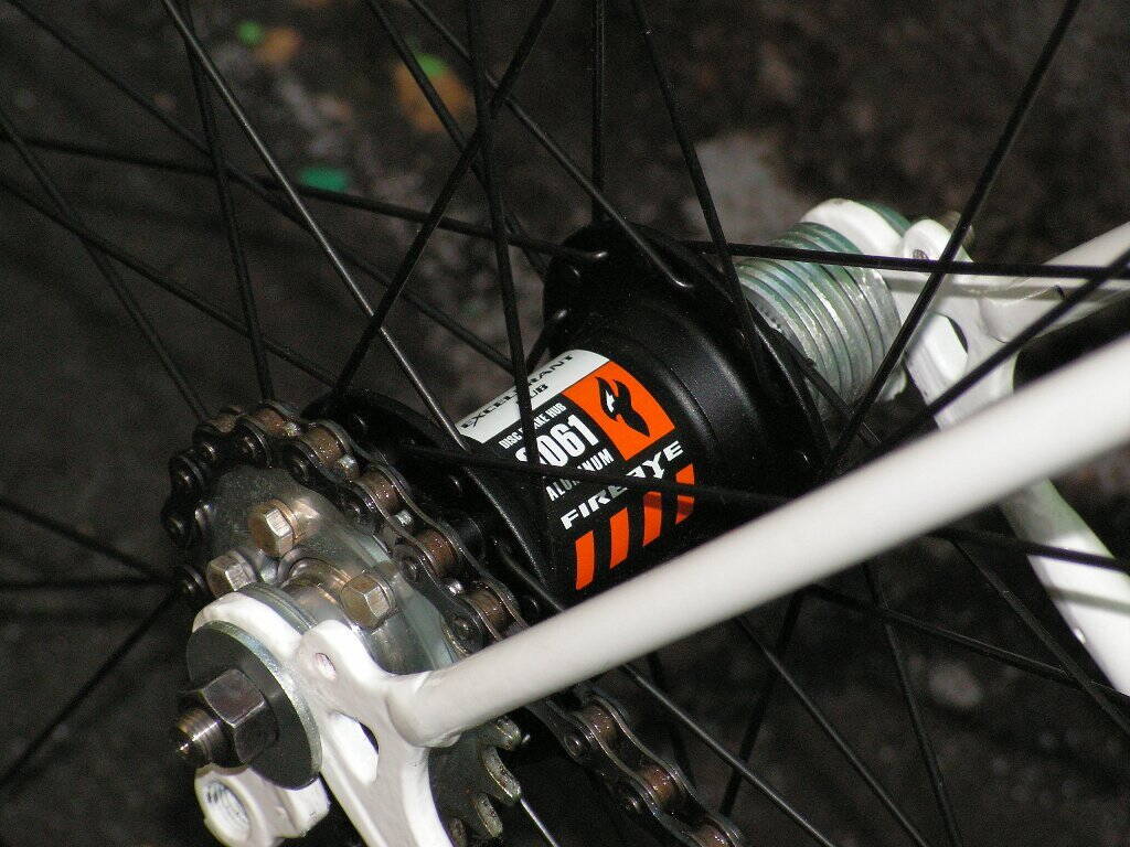

а че за втулка, скока стоит и где взял?

Защита пера стоит лишь по одной причине - в дождь вся грязь на нем. Черное на белом. Пусть уж будет черное на черном. Рубашки поменяю в ближайшем будущем.
Весит агрегат 12 кг. Переделка обошлась в 9 тыс. руб. с копейками. Базовая белая краска - порошковая, черная - автоэмаль. Самые дорогие элементы - втулка и спицы (хотел именно черные спицы, нашел только в одном месте - 1400 руб. на два колеса). Для рассчета длины спиц использовал несколько калькуляторов, по наиболее общему результату и брал.
Комментарий к файлу: Втулка такая. Крепление на место тормозного диска. Стоила где-то 2100 руб. Брал в Соколях.

Что это за куча шайб?
Крокодил, крокодилю и крокодилить буду...
Большинство моих работ здесь
Хвз Метеор.
Шоссейный спецзаказ
 Заголовок сообщения: Re: Мой фиксер
СообщениеДобавлено: 26.08.2009 22:44
Сообщения: 5912
Зарегистрирован:08.07.2007
Комплект для синглспида
СообщениеДобавлено: 26.08.2009 23:15
Сообщения: 8
Зарегистрирован:24.08.2009
Центровочные проставки.
