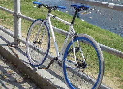

Виправляєм те що в неті майже нема інформації по цим велосипедам PROFI 28" FIX26C700
Комментарий к файлу: фото поки таке
be5e6e0a914c.jpg [ 128.46 КБ | Просмотров: 8591 ]
Рама: трекова, Сталь HI-TEN
Вилка: безрізьбова, Сталь
Кермо + Виніс: сталь, W=480 15° + CP black 4-х болтовий D=25mm кований алюміній W=60mm D=25mm
Підсідельний штир: алюміній ZOOM Ø25,4 300mm
Переднє колесо: Втулка трекова (алюміній) SUNSHINE, на гайках, 32H 3/8 140mm
Заднє колесо: Втулка трекова (алюміній) SUNSHINE, фліп-флоп (fixed / free), 32H 3/8 *120*165mm W/16T
Ободи: двійні непістоніровані, алюміній, 700C H=40MM/32H
Покришки: 23-622 (700X23C) NYLON 100 P.S.I (6.8 Bar)
Система: Шатуни трекові 44T, Сталь + KMC
Вага: 11,5 КГ
Плюси:
    + ціна
    + фікс / сингл-спід
    + обода важкі але витривалі
    + безрізьбова вилка
    + тормозні краби
    + накат
Мінуси:
    - рама сталь HI-TEN (водопровідні труби важкі але рама міцна на злам, вона швидше трохи деформується ніж зламається, і не жорстка, що добре позначається при тривалих поїздках)
    - важка сталева система шатунів (велика інерція шатунів особливо для фікса та й синглспіда з високим каденсом)
    -/+ короткий виніс (для мого зросту)
    -/+ пряме кермо (для довгих, далеких поїздок)
Хотілось шосер але по бюджету не виходило, тоді попався на очі цей витвір Китайського велопрому
Купив в кінці минулого сезону, встиг проїхати 1200км:
90% асфальт, якщо можна так сказати про наші дороги, із них 20% по місту інше по трасах за містом
90% сингл-спід, 10% фікс
Вечірні покатушки 20-30км, виїзди за місто 50 -100км, дороги без великих перепадів висот
Передня зірка 44, задня 16, співвідношення 2,75 при покришці 700X23C легко вирахувати що при каденсі 70-100 об/хв швидкість відповідно 25-35 км/год

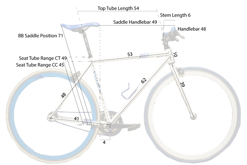

Комментарий к файлу: Розміри
b26fb96c1352.png [ 229.96 КБ | Просмотров: 8591 ]
Для мого зросту в 178см, як на фікс по місту, ростовка підходить, а от для поїздок за 100км, виніс закороткий та й пряме кермо з одним хватом не дуже,
тому було вирішено взяти буллхорн (посадка розтянеться + додаткові хвати) деталі
доречі вага однієї покришки 505 грам + камера 120 грам, якщо змінити їх на щось типу: Maxxis Detonator або Schwalbe Lugano (315-325 грам) і легшу камеру, то можна скинути майже півкілограма по зовнішньому радіусу коліс, це колосальна різниця для інерційної системи!
_____________________________________________________________________________________________________________________
Насправді в живу велосипед виглядає дуже добре, особливо на фоні строкатих МТБ яких більшість і коли їздиш по місту то позаду чути “ВАУ” або “дивись, дивись який вел” “які тонкі колеса” і.т.д
Тобто він привертає забагато уваги, більшість думає шо він ДУЖЕ ДОРОГИЙ і це мінус бо кілька разів пробували вкрасти, так як катав без замка то залишав його лиш в своєму полі зору і були випадки “взяв лиш подивитись” або “хотів спрбувати як їде”, а коли був причіплений (метрів 10 від мене) пробували зламати замок хоч там ще були і дорогі МТБ

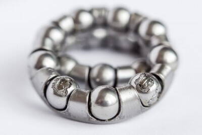

- задню покришку поміняв місцями з передньою, думаю ще на 500км+ вистачить

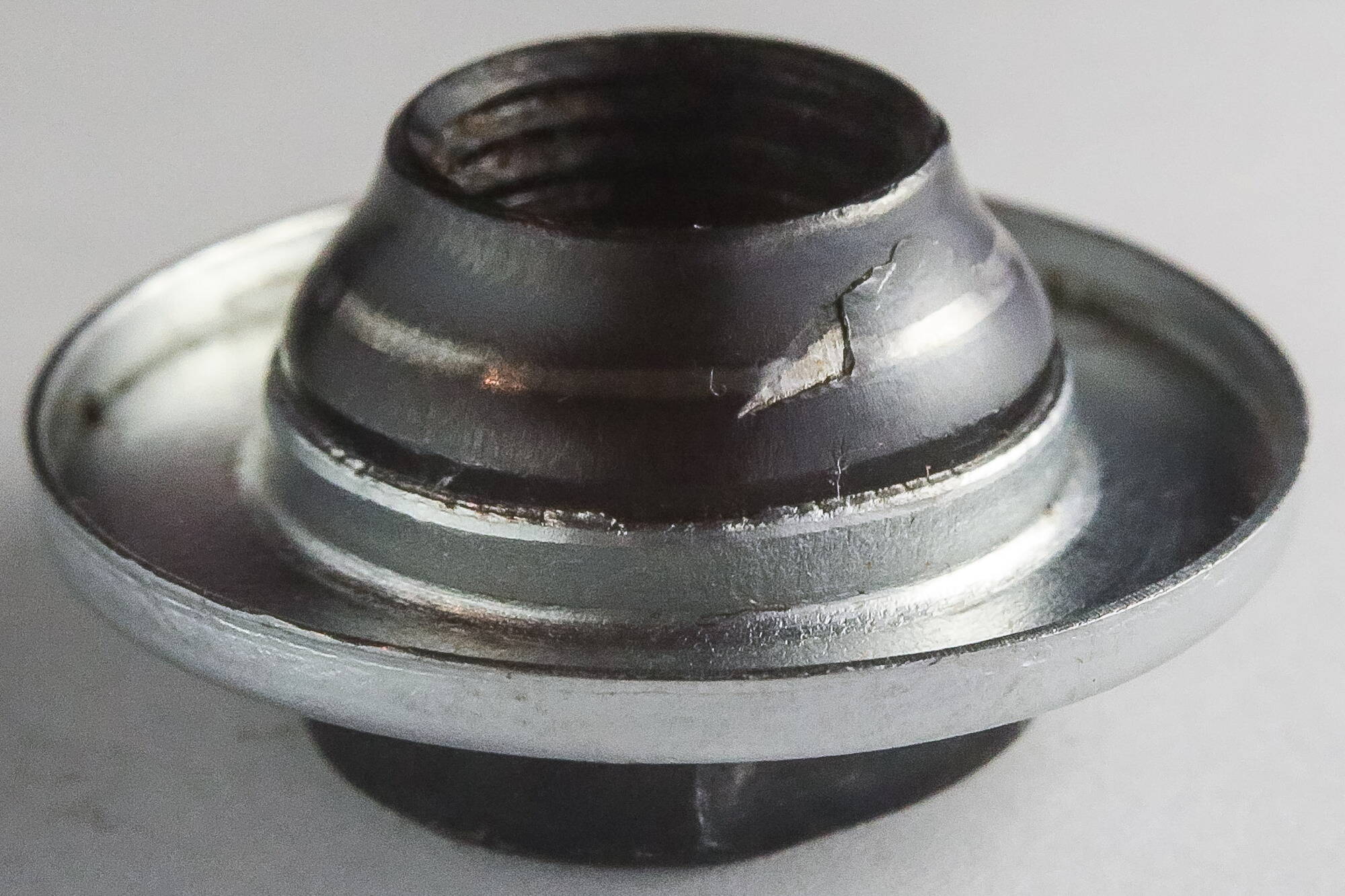

- підшипники сепараторні каретки
Комментарий к файлу: підшипники сепараторні каретки після 1000км
2016.03.15 Bike 15.jpg [ 619.96 КБ | Просмотров: 8408 ]

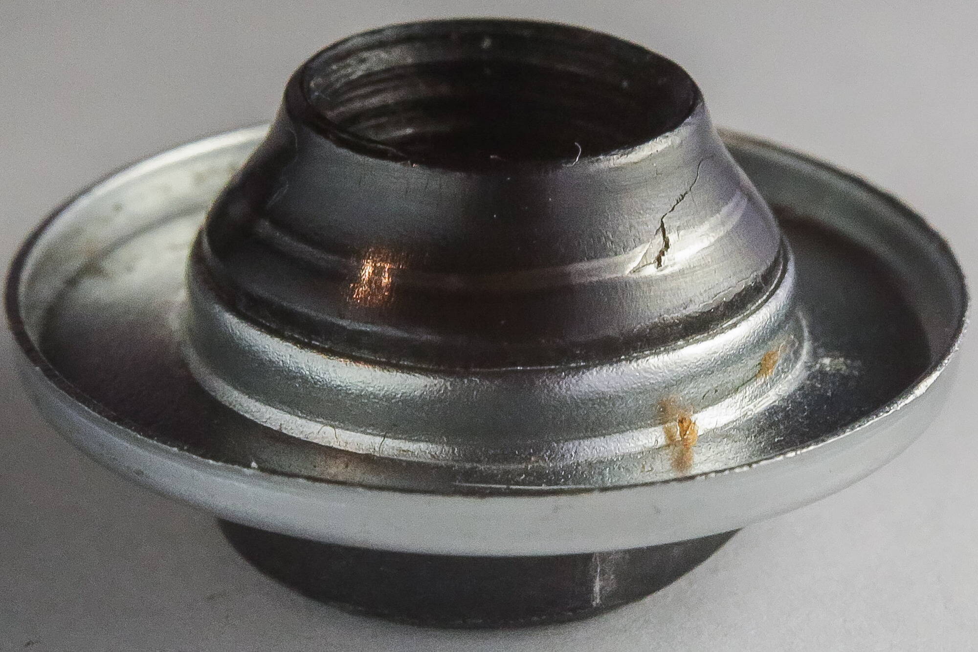

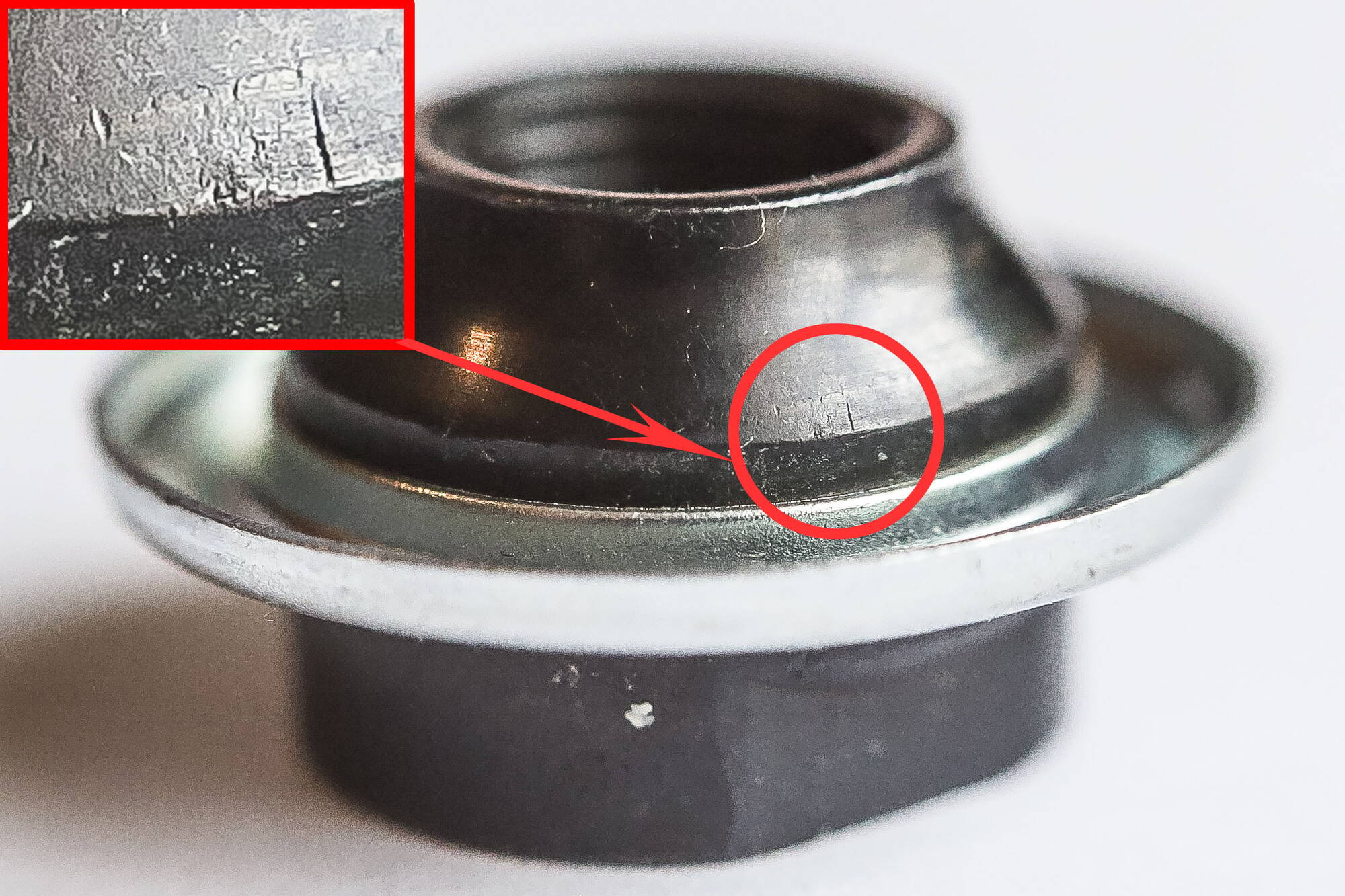

- конуси із перед. і зад. втулки
2016.03.15 Bike 18.jpg [ 656.26 КБ | Просмотров: 8398 ]
2016.03.15 Bike 19.jpg [ 657.62 КБ | Просмотров: 8398 ]
Можливо вони такі були зразу після покупки, тоді я його оглядав лиш на рахунок дотягнутих болтів та мастила, а так як всі вузли були добре змащені, то міг і непомітити цих дефектів.
На заміну знайшов конуси з пильником Longus, ось так вони НОВІ виглядають:
Комментарий к файлу: Нові конуси Longus
2016.03.15 Bike 17.jpg [ 631.32 КБ | Просмотров: 8408 ]
подивлюсь як покажуть себе в роботі (поки не знайду щось краще)

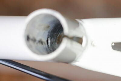

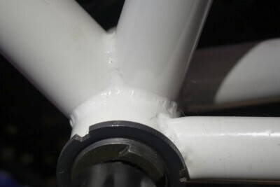

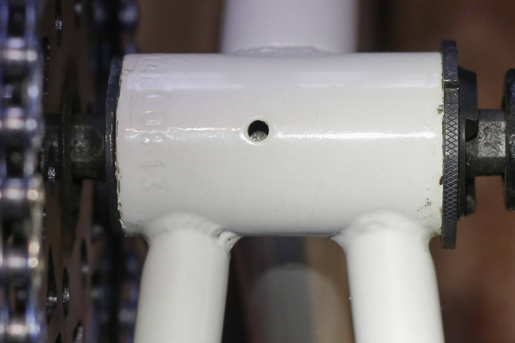

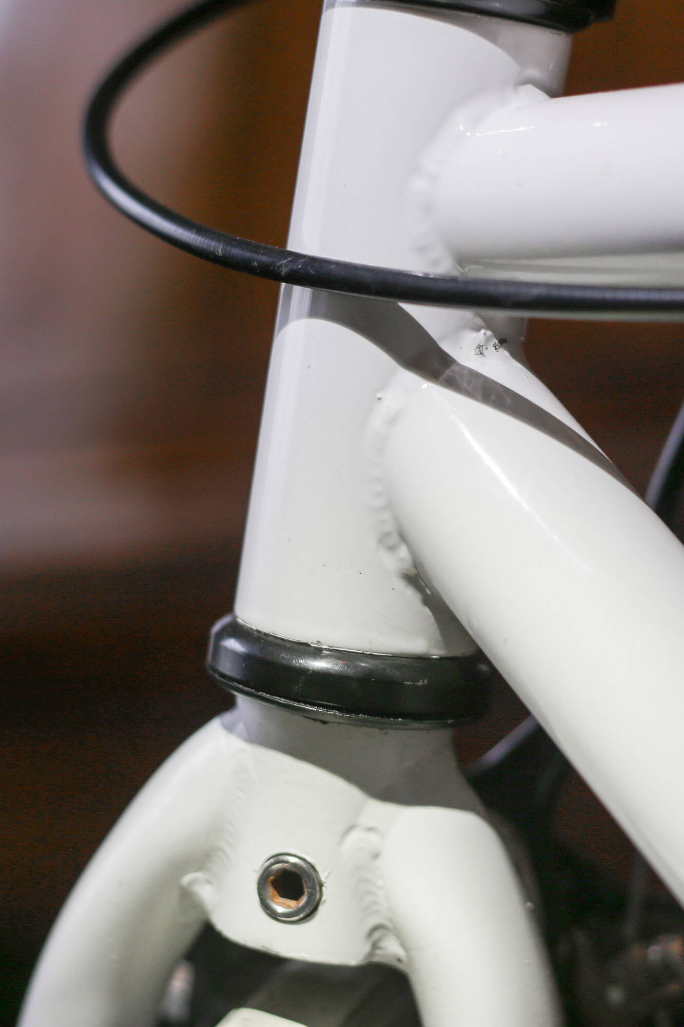

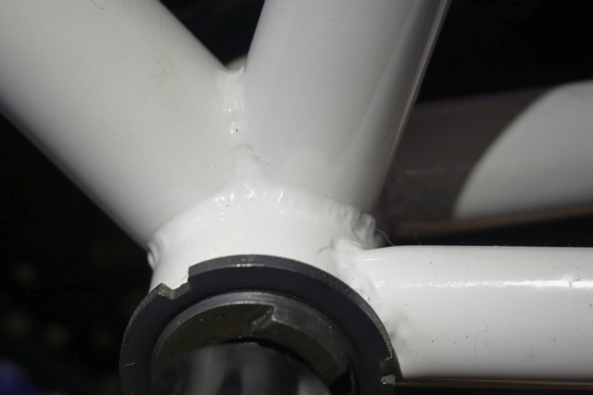

Вийми підсидільний штир і перевір підсидільну трубу зсередині -якщо відчуватимеш пальцем зварний шов, така рама швидше за все небезпечна для здоров'я
 Заголовок сообщения: Re: PROFI 28" FIX26C700
СообщениеДобавлено: 10.03.2016 09:31
Сообщения: 3824
Город: Cro-Moly
Зарегистрирован:11.11.2008
Alf_Red писал(а):
+ обода двійні підсилені
варто забути про це слово у контексті ободів.
СообщениеДобавлено: 10.03.2016 14:06
Сообщения: 33
Город: Ужгород
Зарегистрирован:28.10.2015

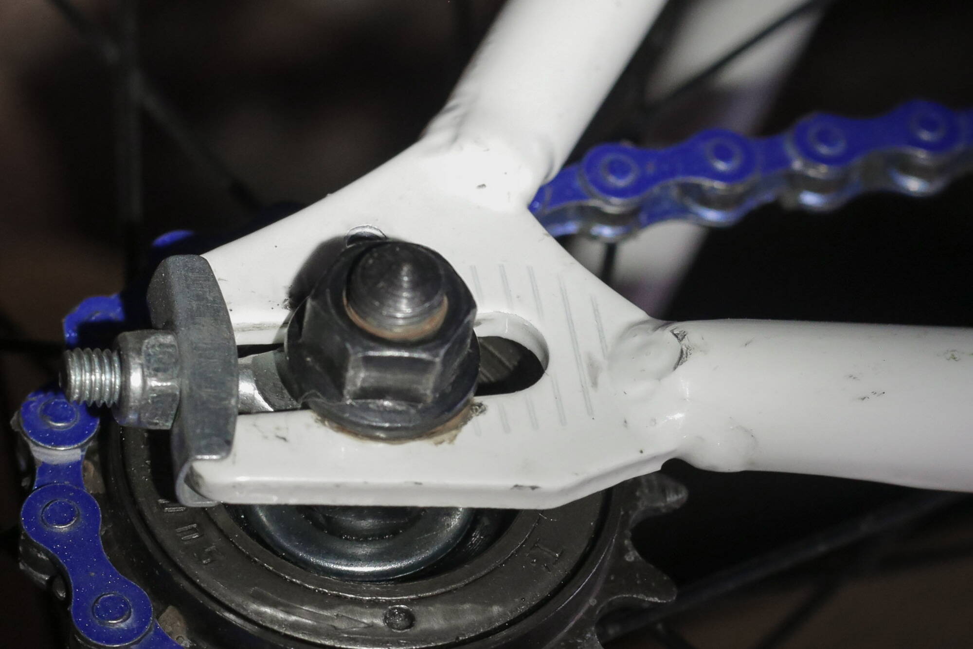

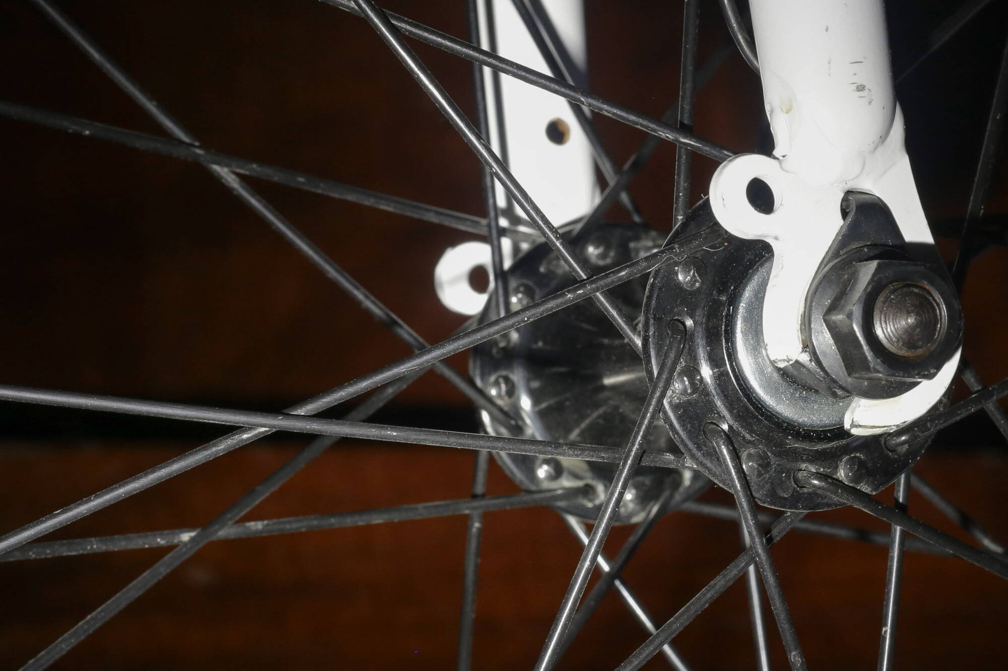

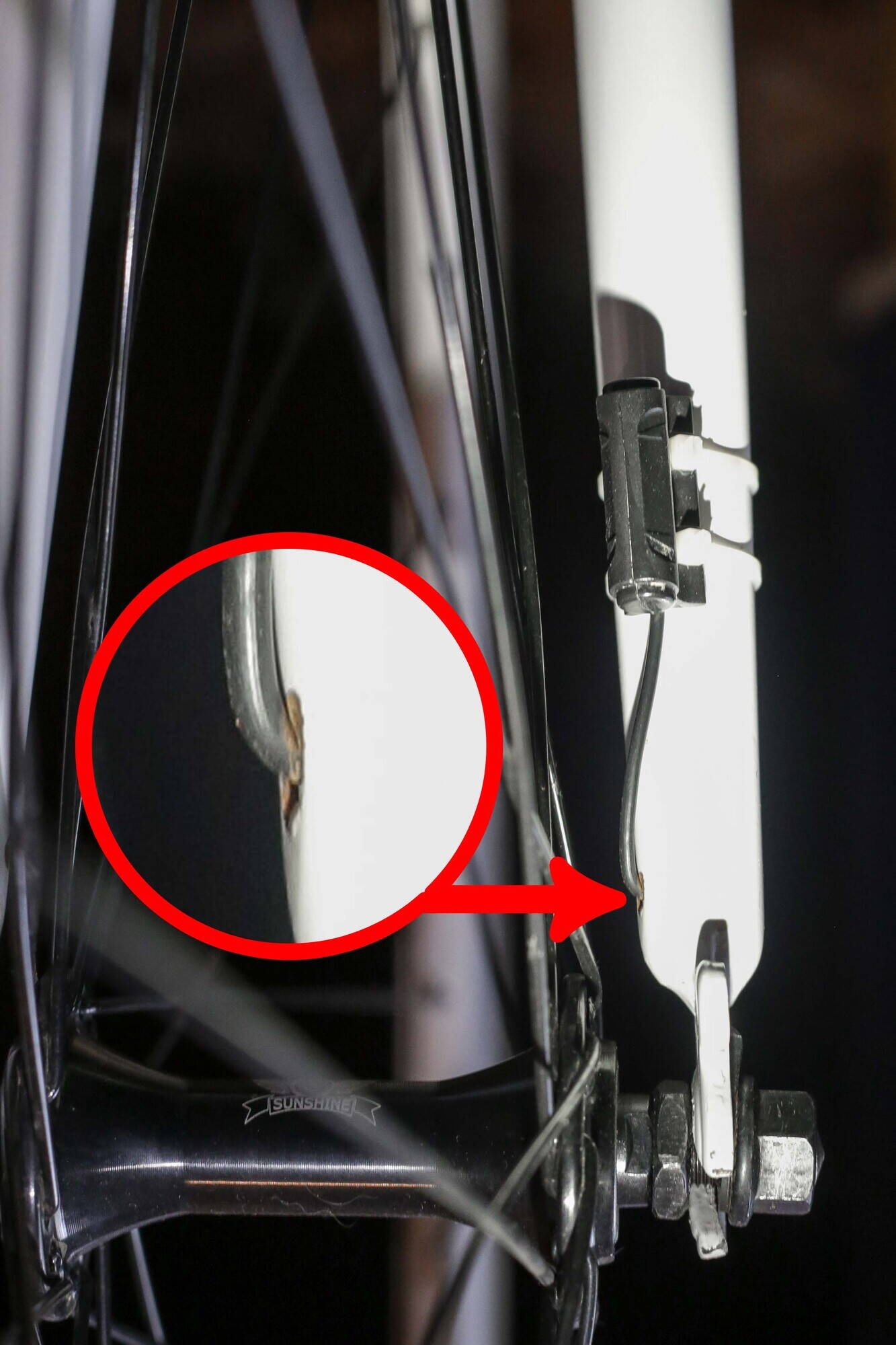

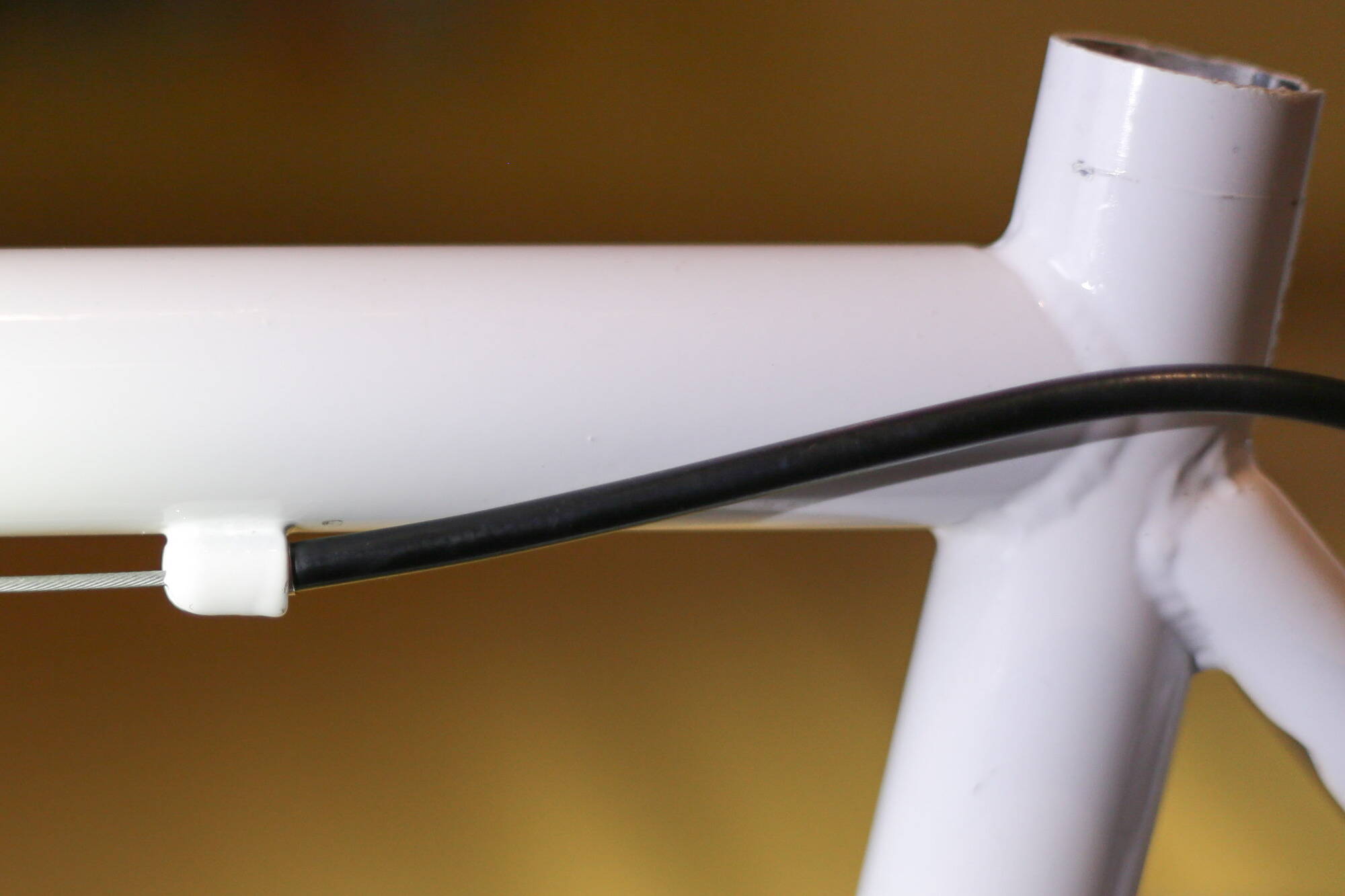

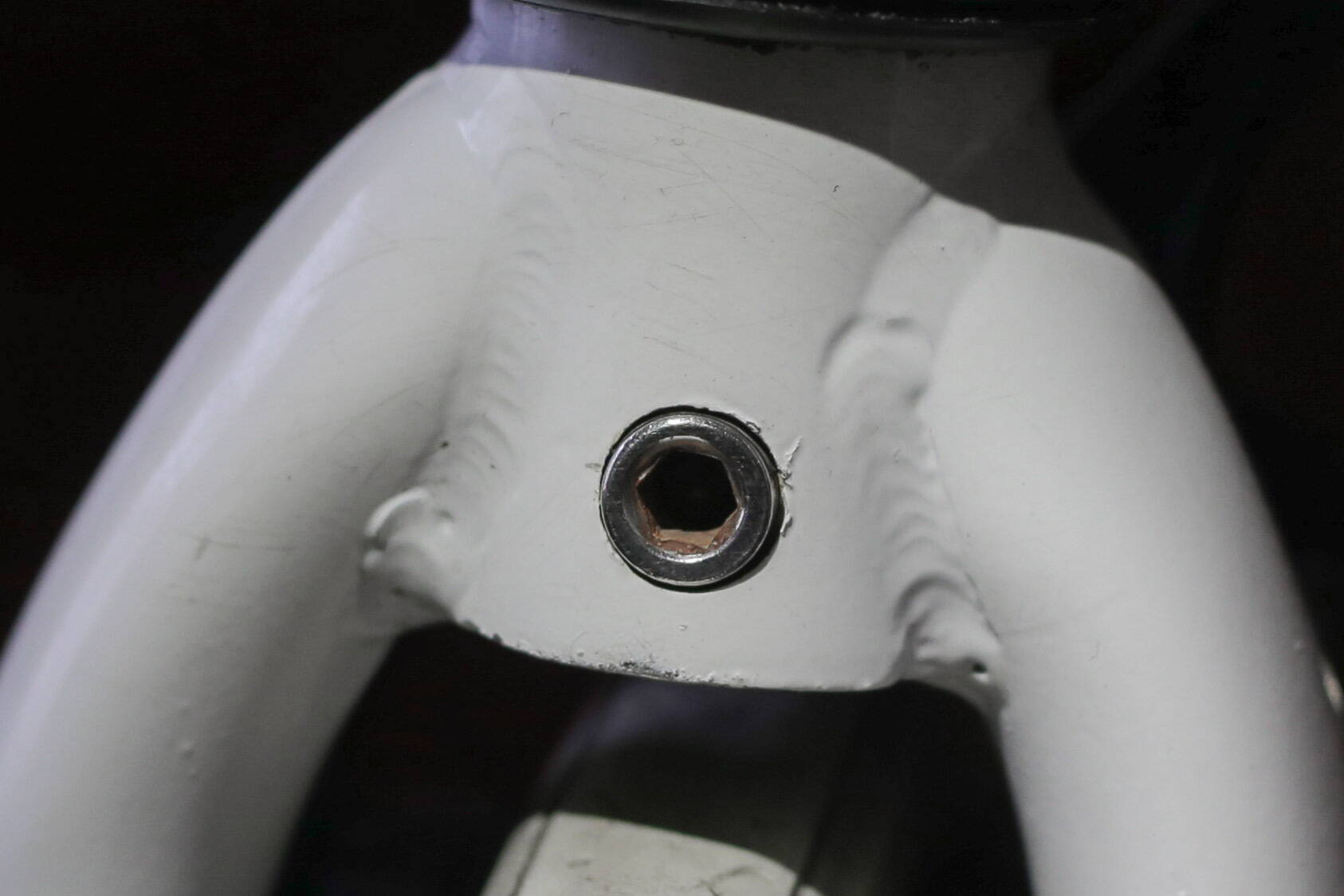

Після покупки відразу оглянув велосипед і всі його вузли, бо очікував проблем
також звернув увагу і на зварні шви, хто розбирається прокоментуйте
20160310bike01.jpg [ 276.64 КБ | Просмотров: 8584 ]
20160310bike02.jpg [ 348.23 КБ | Просмотров: 8584 ]
20160310bike03.jpg [ 186.91 КБ | Просмотров: 8584 ]
Комментарий к файлу: навіть є серійний)
20160310bike04.jpg [ 247.68 КБ | Просмотров: 8584 ]
20160310bike05.jpg [ 659.82 КБ | Просмотров: 8584 ]
20160310bike06.jpg [ 179.04 КБ | Просмотров: 8584 ]
20160310bike07.jpg [ 283.68 КБ | Просмотров: 8584 ]
Комментарий к файлу: я так розумію спіцовка хороша(правильна)?!
20160310bike08.jpg [ 532.74 КБ | Просмотров: 8584 ]
починав катати з поступовим навантаженням і недовірою, але після 1000км (були і удари, падіння, ями, і ями на швидкості 50+) почав йому довіряти

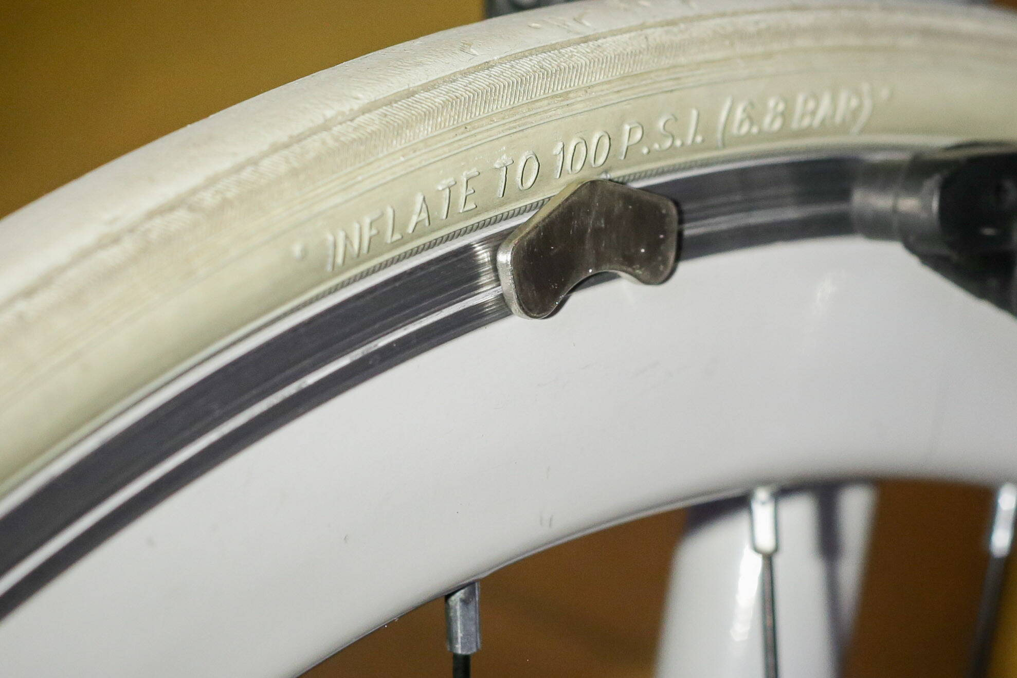

не знаю наскільки вони підсилені, але поки тримають мої 78кг без вісімок і.т
на покришках пише 6.8Bar качаю до +/-6.7Bar, теж переживив за них але не стрельнули (поки)))
спуск, швидкість 50+ помітив перед собою яму, викручувати кермо було пізно, не встиг навіть перепригнути, переднє колесо підняв, а от задньому дісталось (вся моя вага та й вага велосипеда була якраз на ньому) але обійшлось на ободі видно місце удару, вїхав би переднім то полетів би, а так по інерції випригнув
я лише писав про це ідіотське слово, яке використовують горе-продавці, з ободами все в порядку.
Alf_Red писал(а):
'випадково помітив що на ободі є метал, лиш не знаю чи це гальмівний бортик чи металічний дріт в покришці'
так, звичайно, алюміній це метал. ;) сталь малась на увазі, ну вона дійсно або в покришці у вигляді дроту, або у місці, де стикується обід. ;)

так малась на увазі сталь або інший феромагнетик ;)

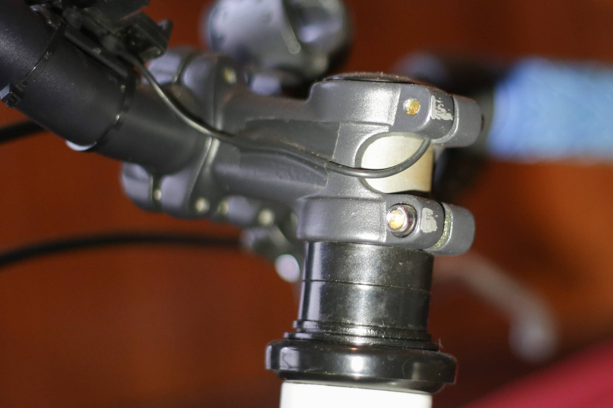

Доречі варіант проведення кабелю від геркона до комп'ютера через внутрішню частину вилки
20160310bike10.jpg [ 439.45 КБ | Просмотров: 8547 ]
20160310bike09.jpg [ 339.24 КБ | Просмотров: 8547 ]

Отлично написал, впервые вижу подробное описание "профи" без обсирания
на ободе скорее всего магнитит корд в покрышке, в дешевых покрышках его делают в виде куска стальной проволоки (сними и проверь), интересно сколько сейчас стоит такой новый?

это магнитится штифт, соединяющий обод в кольцо. швы конечно так себе.
