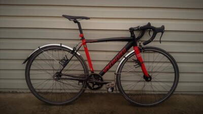

Классный вел. Попозже распишу что к чему. Почти сток
спеш18.jpg [ 92.67 КБ | Просмотров: 4859 ]

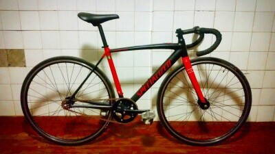

Brakeless
brakeless.jpg [ 152.75 КБ | Просмотров: 4853 ]

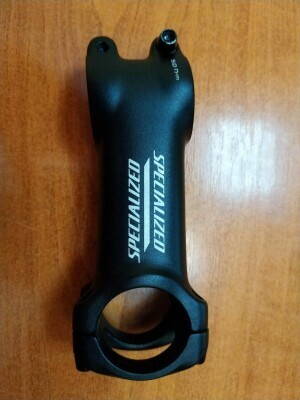

Симпотяжный. Как с весом? Ростовка мальнькая, что вынос длинный?
 Заголовок сообщения: Re: Мой Specialized Langster 2018 V. Dryomoff
СообщениеДобавлено: 10.01.2019 10:09
Сообщения: 15
Город: Харьков, Одесская
Зарегистрирован:08.04.2014
Спрасибо! Вес без крыльев и тормозов 8120 грамм, ростовка как раз, но стоковой длины выноса 80 мм не хватало, потому нашёл на барахолке алю-карбоновую палку и поставил)
photo_2019-01-10_09-09-28.jpg [ 158.35 КБ | Просмотров: 4703 ]

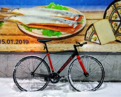

Сейчас имею такой зимний сетап, он не имеет много отличий от основного.
Итак:
Фреймсет: рама Specialized Langster 2018 A1 Premium Aluminium, вилка Fact алю-карбон 1.1/8"(сток)
Рулевая Tange
Вынос "?" алю-карбон с барахолки 100 мм
Руль райзер Woodmann 31.8x630 мм, грипсы FireEye Cucumber
Подседел 27.2 алю Brompton с мигалкой, седло Cinelli Unicanitor, зажим сток алю.
Вилсет: Обода Axis Track 32h с проточкой, втулки Axis Track на шарах, спицы ?, камеры Maxxis Welter Weight с ниппелем 60 мм, не знаю, зачем такой длинный. Венцом вилсета стали покрышки Schwalbe CX Pro 700x30c, которые в реальности имеют 27 мм ширины и влезают в раму как родные, и гребут по снегу как положено.
Трансмиссия: каретка сток, шатуны сток 144 bcd, 48t, педали Wellgo, обалденные рефлективные стрепы KZRZ_LIMITED "Ride the lightning", цепь kmc z 510, стоковый ког 17 т и локринг.
Комментарий к файлу: Winter Setup
IMG_20190109_213337.jpg [ 193.79 КБ | Просмотров: 4700 ]
