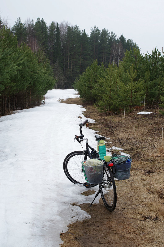

Самый первый выезд на Indie.
На стоковых покрышках Kenda Kontender K196 (30tpi) 700x26C не ездил ни разу, потому что установил Kenda Vera City Wide, 700x32C

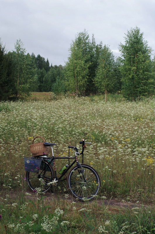

 Заголовок сообщения: Re: Forward Indie 1.0 (2016)
СообщениеДобавлено: 12.04.2020 11:49
Сообщения: 83
Город: Кирово-Чепецк
Возраст: 63
Зарегистрирован:11.04.2020
Сегодня свеженькое:
