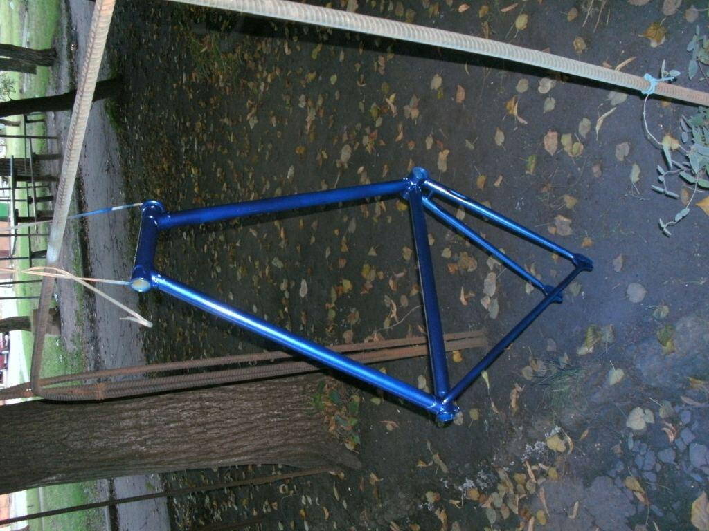

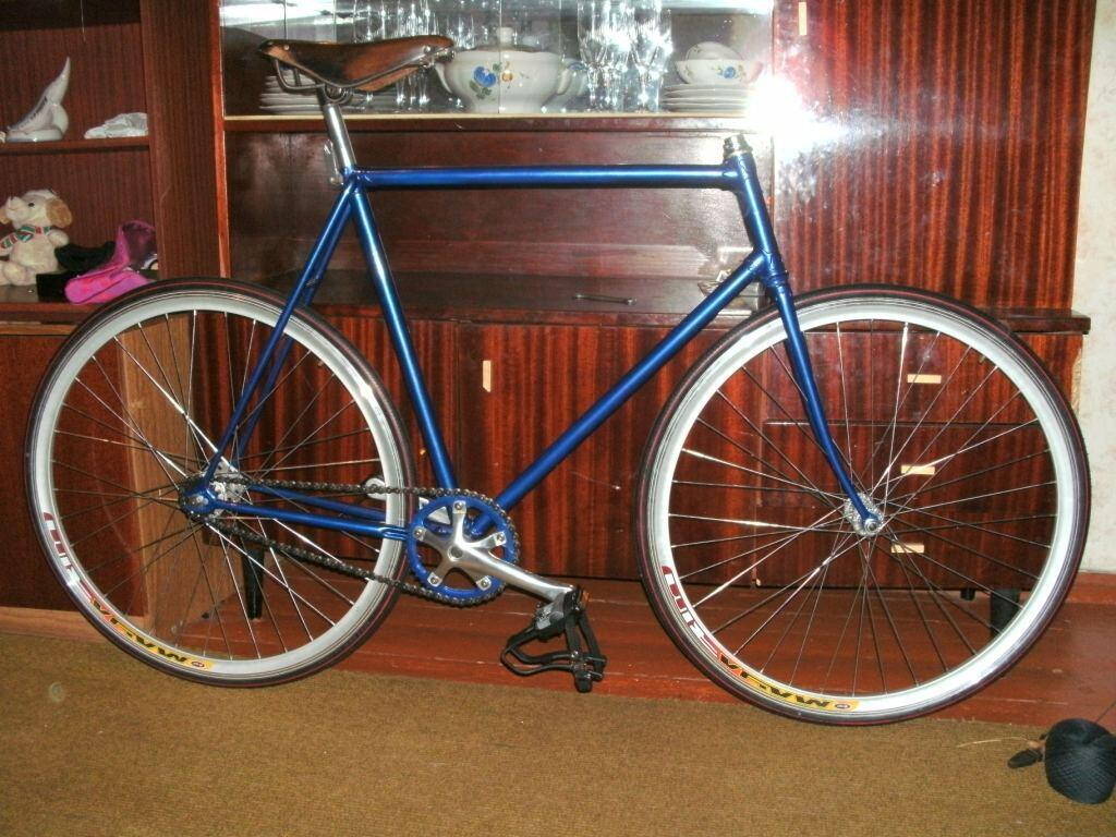

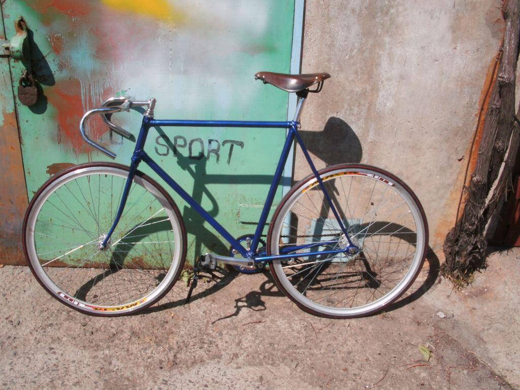

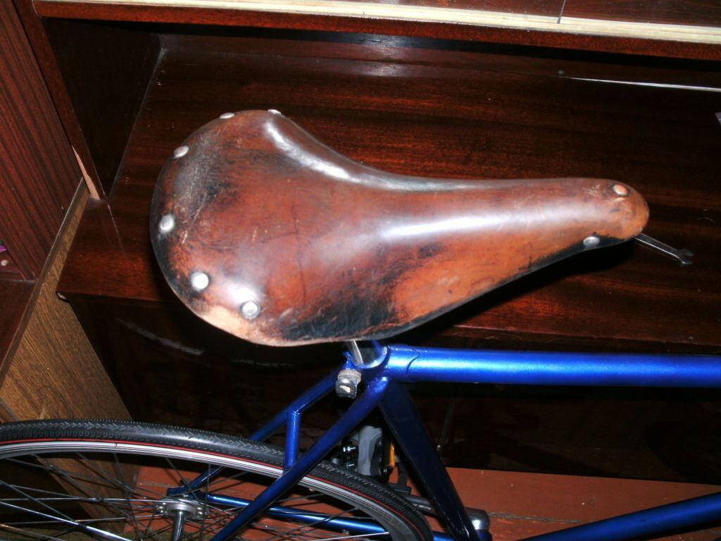

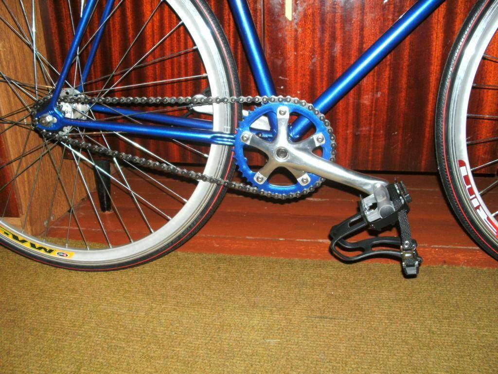

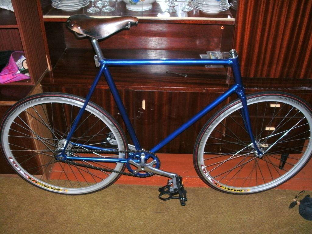

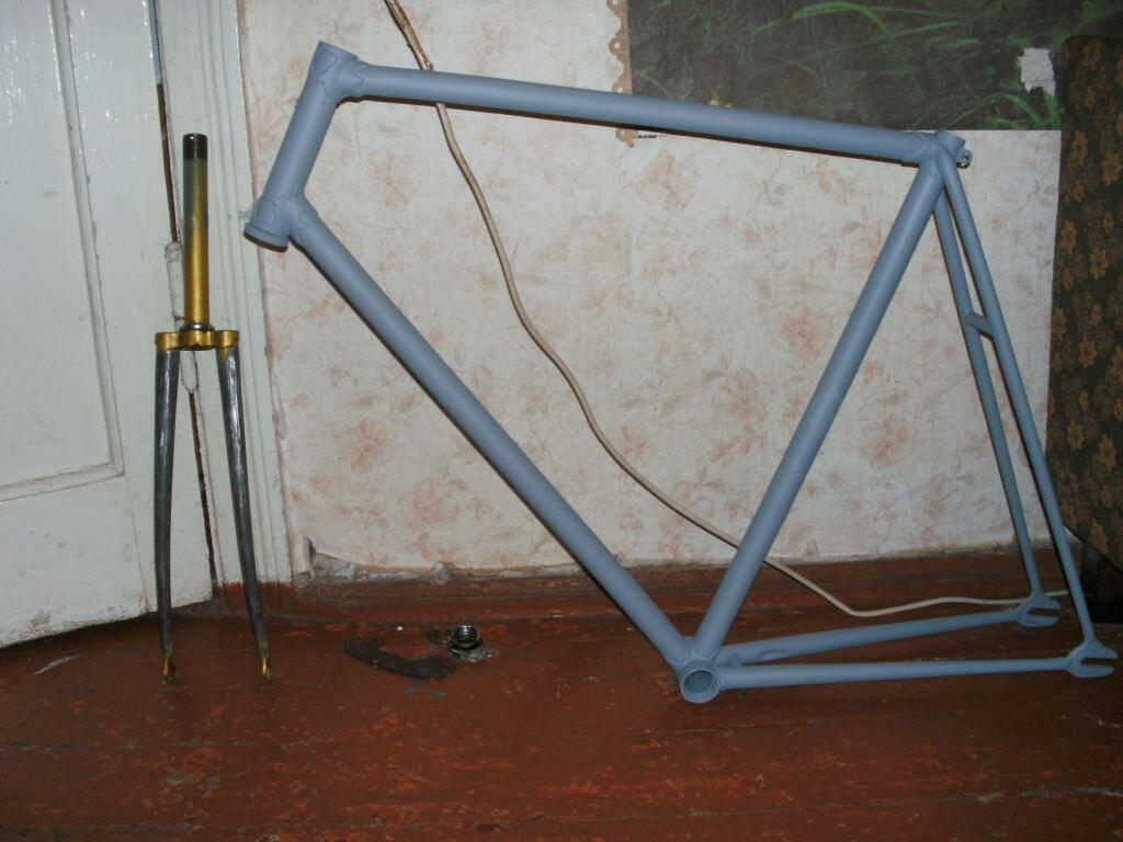

Вот решил выложить фото своего новоиспеченного.
Рама-Рекорд 1986,58 ростовки.
Подседел-Zoom 25.0
Седло-укр. кожа.
Обода-Таивань.
Втулка зад.-хвз трековая на две резьбы.
Передняя-на промах,уточню напишу.
Система-Prowheel Solid.
По мере сборки,все доставалось с небольшим трудом,ну оно того стоит,спасибо парням которые помагали делом и советом,ну и запчастями. :D Подробней все опишу после полной сборки.
Не хватает только локринга и выноса,но они в дороге.
Каретка-картридж:Shimano bb-un26-110 mm? Вкручена без мифического перенаризания резьбы.

Появилась проблема,купил цепь дорожную Белорусскую,но она шире чем ураиновская и юзается на звезде,когда крутишь педали,то все время щелкает чето и трескает,

а на зубья нормально звенья попадают, может цепь поменять, длина звена у всех цепей одинаковая?

bystry Да звенья легли нормально но ходит ходуном на звезде спереди.

потому что звезда под узкую цепь

Да я то понял,но она шире даже чем на украине.И где можно купить широкую?

на e-bay

та там же Скорч продает ХВЗ звезды, они как раз широкие)

заедь в РАЙДЕР возле пл. Артема, и возьми 2 куска цепи КМС за 100грн
тебе хватит

Мне сказали они не подойдут на мою систему.

а у тебя ж другой BCD (

http://vkontakte.ru/photo-28499917_264111425 должна сойти же

Опять попа,прочитал дальше,оказалось под шоссейную цепь. :sad:
