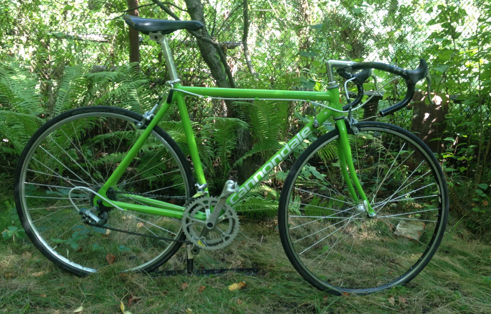

Продам шоссейный велосипед Cannondale
Рама алюминиевая. Вилка - сталь.
Ростовка: вертикаль 52, горизонталь 55.
Оборудование по кругу Shimano Exege 500 (Полная группа) Япония.
Шатуны Shimano biopace 52/42 овальные, в хорошем состоянии пробег до 1000 км.
Вынос, руль - Италия.
Рулевая - Shimano.
Подседел - CЗ легкий, дюралевый.
Седло - олдскульное шоссейное без опознавательных знаков.
Педали: Shimano под тупликсы + топталки BBB.
Колеса: втулки Shimano Exege, обода Rigida (олдскульные французские).
Покрышки: Schwalbe lugano
Несколько лет назад велосипед полностью перебирался, была произведена замена всех расходников. Рама пескоструилась и красилась.
Велосипед жеский, маневренный, хороший накат.
Продается так как есть еще два шоссейника.

Wills писал(а):
Продам шоссейный велосипед Cannondale CAD3 Saeco 1998
Фотографии до пескоструя в оригинальной краске есть? Сильные сомнения в том, что это Cannondale CAD3 Saeco 1998. Точнее, это вообще не Cannondale CAD3 Saeco.
Вот фото оригинальных CAD3 Saeco 1998,
видим что:
1. Нижняя труба;
2. Выглаженные швы;
3. Проводка заднего тормоза;
4. Задние дропауты;
5. Упор рубашки под проводку заднего переключателя.
совершенно не такие (и это только то что видно при беглом взгляде на фото.
Итак, вариантов два: подтверждение того что это действительно Cannondale CAD3 Saeco 1998, или предупреждение/бан/удаление_темы (поскольку нет даже парашюта в стиле "я уже таким купил, мне так сказали а сам я не специалист").
На предоставление подтверждения - 3 дня. Потом вышеописанное, с добавлением продавца в тему с кидалами при негативном исходе.

Старых фото нет. Скорее всего Вы правы и этот не имеет отношения к команде. Достался очень потертым толком без опознавательных знаков.
Велосипед можно посмотреть в живую в Киеве, или могу скинуть фото узлов тем кто заинтересован в покупке.
Тогда будьте так добры, отредактируйте тему и заголовок. То, что это не Cannondale CAD3 Saeco 1998 я уже, надеюсь довольно убедительно, продемонстрировал. Даже в потертом состоянии он имеет множество отличий, и довольно серьезных для тех кто видел настоящий кадейл хотя бы на фото. Вы можете изложить собственное мнение или предположения, но только не нужно писАть что это однозначно Cannondale CAD3 Saeco 1998 или вообще Cannondale, поскольку модели тех годов имели довольно специфические задние дропы и оверсайзед нижнюю трубу. От себя могу предложить: поищите фото шоссейных моделей фирмы тех годов, возможно найдете похожую. А если нет - то должны понимать насколько использование имени Cannondale увеличивает цену по сравнению с "НоНейм"/"Ашанбайк" и почему так делать нехорошо.

Я же вроде специально написАл, что претензии в использованию Cannondale в теме, в названии темы и описании, а не к продаже "шоссейника на японском обвесе за такую-то цену".
Первоначальную информацию про Cannondale определенной модели и года уже убрали, осталось или доказать что это Cannondale или убрать это тоже. Все просто, разве не так?

у настоящего кад3, как может убедиться каждый с помощью поиска по картинкам, заглаженные сварные швы, например.
а в этой теме какой-то перекрашенный нонейм фрейм, который пытаются выдать за кадейл
