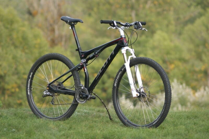

Вашему вниманию предлагается обзор рамы SCOTT Spark 29comp. Это отчасти навеяно сайтом http://twentynineinches.com/ , очень толковый ресурс по крупноколёсной тематике. Пишут люди перепробовавшие тучу железа. Очень хотелось сделать нечто такое в нашей стране, но боюсь малореально. Прошу прощения за ошибки в тексте и качество фотографий, если проект будет интересен, улучшится качество и первого и второго. Первая часть: "из коробки" в которой я постарался подать максимальное количество информации о тех моментах, которые не замечаешь на велосипеде в сборе.
Через некоторое время появится вторая часть "тест драйв".

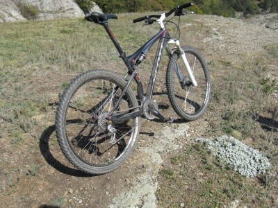

Чёй-то текстовая часть нашей поездки в Алушту не находит во мне своего выхода в буквах, дык прикреплю хоть фотографию. :oops:
Хотя если вкратце, то всё было настолько супер, насколько вообще могло быть. Байк ОЧЕНЬ удобный и послушный. Не было недостатка в ходе подвески, вот не было и всё тут. Не хватало ширины руля в 700+мм, подседельного штыря с изменяемой геометрией и контактных педалей с дополнительной платформой. При этом байк в меру лёгкий, чтобы заходить в гору пешком и крутить там где можно крутить. Подвеску не блокировал нигде, нет такой надобности. Большие колёса помогали недостатку практики катания в горах и позволяли прокатывать такие траэкториии, где казалось бы неминуем выход из кабины.
Передние звёзды 22-36, сзади 11-32. Две малые звезды на кассете не используются 97% времени катания, включал 2 раза на асфальтовых спусках с Ангарского перевала.
