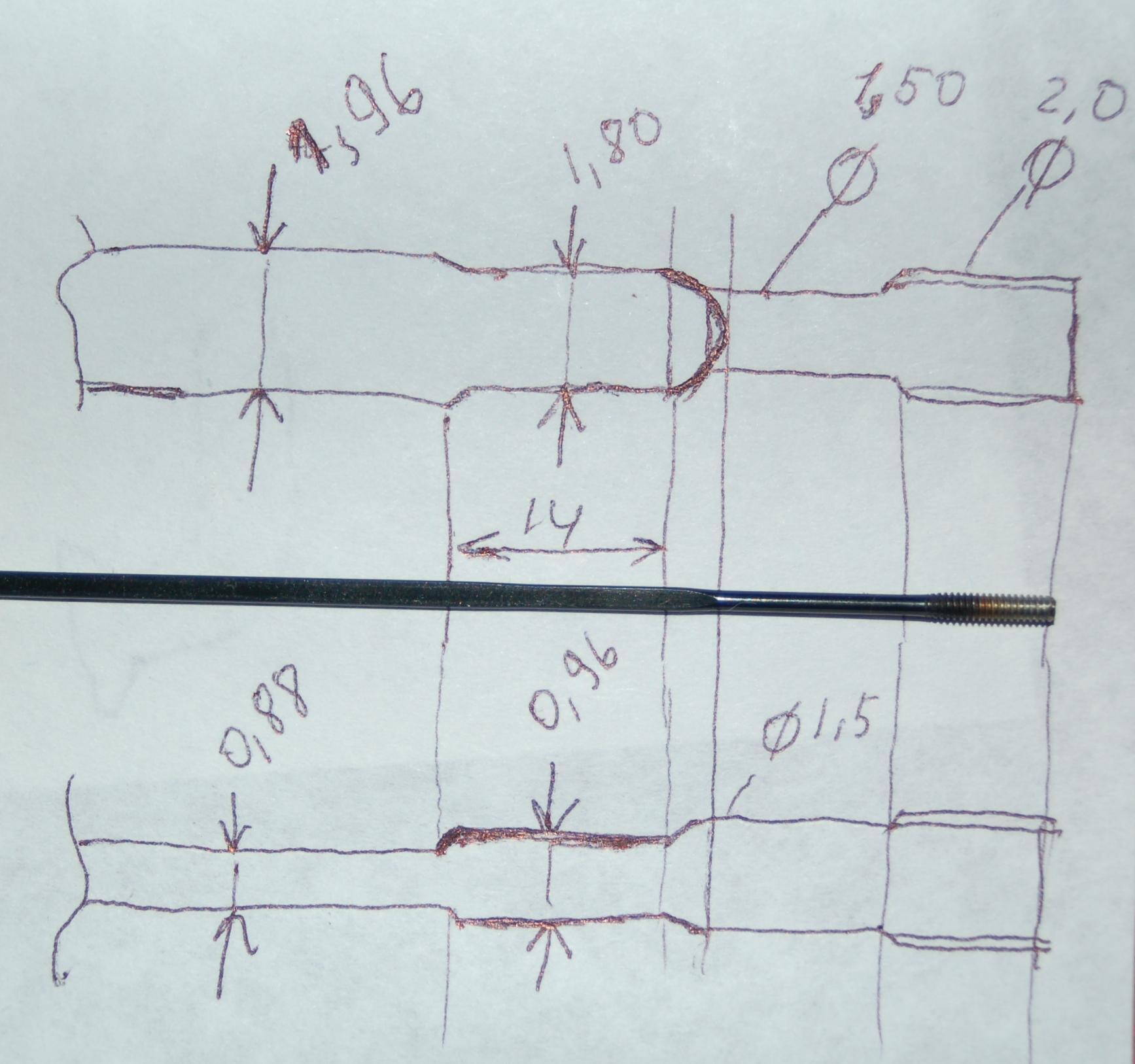

Попала мне в руки вышеуказанная спица, попала собственно для калибровки под нее тензометра.
Внимательно оглядев это весьма не дешевые изделие сразу стало понятно, что спица очень технологична. Плоскость катаной части идеальна, в отличии от других спиц сечение которых больше напоминает овал, на этой спице это именно плоскость, боковушки спицы имеют радиус.
Спица имеет постоянную толщину в 0.88мм, но примерно за 14 мм до скругления спицы со стороны резьбы, спица утолщается до 0.96 мм, в этом же месте если посмотреть в другой плоскости спица сужается с 1.96 мм (стабильная ширина по всей длине спицы) до 1.80 мм. Плоскость переходит в диаметр 1.5 мм, затем катаная резьба имеет диаметр 2.0 мм, т.е. витки резьбы не ослабляют конструкцию, поскольку резьба накатана явно на большем диаметре чем 1.5 мм... а это говорит о том что и в этом месте тоже применен баттинг. Со стороны головки спицы ничего подобного не применено, плоскость переходит в диаметр 1.8 мм...
Комментарий к файлу: Геометрия спицы. (фото кликабельно)
DSC_8155.JPG [ 217.53 КБ | Просмотров: 4240 ]

palermo2400 писал(а):
...затем катаная резьба имеет диаметр 2.0 мм
Тут точно верно? Слава сверху писал, что диаметр резьбы 1,8мм.
Изображение Ремонт та обслуговування велосипедів у Веломайстерня Одеса
 Заголовок сообщения: Re: Обзор спиц: Sapim Super CX RAY
СообщениеДобавлено: 29.01.2014 23:57
Сообщения: 3112
Город: Дніпро
Зарегистрирован:25.01.2010
Да, верно. Я проверил сразу резьбу под ниппель 15G(1,8мм) - 2мм, а резьба под ниппель 14G(2мм) - 2,2 мм. Но это внешняя. Внутренняя получается и есть 1,8 и 2 мм соответсвенно
