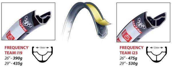

Обзор хорош, живой вес порадовал. Ещё неплохо сообщить длину спиц с конкретной втулкой, если соберутся колёса. :smile:
Обод по картинке всё таки "однокамерный", а не двух. Не путать с одностенчатым или двустенчатым. Двухкамерный выглядит вот так
wtb_frequency_mountain-bike-rims-cutaway-600x238.jpg [ 31.27 КБ | Просмотров: 4206 ]

nils_tisebe
замечание понял, исправлю
