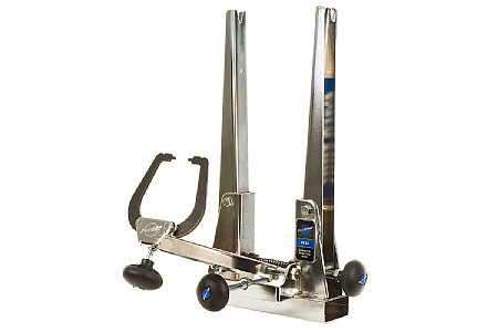

Вашу слесарную деятельность по ссылке я просмотрел (широкий перечень услуг), ваш стенд для сборки колес
возможно и удобен, но наличие такого станка вообще ничего не значит, собрать "идеальное" колесо можно и примитывными способами, у многих проф механиков с "бородой", зачастую станок представляет из себя 2 стойки прикрученные к столу :) , а тенз ТМ1 вообще не показатель и его точность сомнительна...
