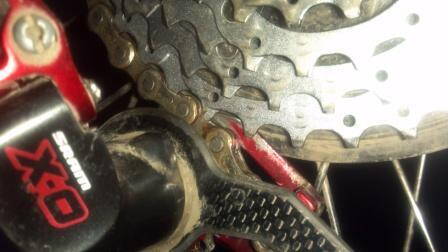

- кассета 11-12-14-16-18-21-25-30-38Т (345%)
Можно фото с переклюком на 38 звезде? Интересны зазоры между ним и звездой.

IMG_20140217_235228.jpg [ 295.71 КБ | Просмотров: 5310 ]
звезда обошлась дешевле их передней звезды.

На моей раме Х0 на таком расстоянии от 34й звезды... :sad:

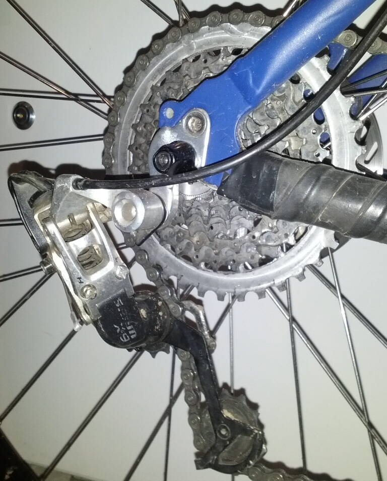

Х0 длиннолап даже со звездой 36 не становится :sad:
2014-02-23 11-31-51.JPG [ 29.82 КБ | Просмотров: 5172 ]
