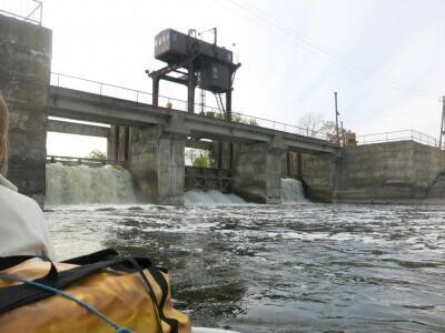

Отходил еще несколько раз на Викинге3.8С
Со спокойными реками все понятно, писать особо нечего.
Сходили с женой реку Рось. От БЦеркви до Косунь-Шевченсковсого. По описаниям река второй категории. Очень много обносов плотин, завалов, дамб.
Из + в таком варианте. Я одевал рюкзак который ехал на деке за спиной у матроса (жены), за одно рюк служит удобной спинкой. Остальные вещи в корме. Жена брала лодку впереди, я за корму и переносили довольно шустро. На сложных обносах с короткими "перекурами" на смену руки. С каркасниками или более тяжкими надувнухами, такое не совсем возможно. И так вес для жены был почти на пределе. Для обносов вообще желателен специальный ремень через плечо.
В ряде мест, где част реки уходило на обводные каналы, приходилось проводить байду по воде, периодически перетаскивая через камни. Перекачивать ее через камни, очень легко и удобно.

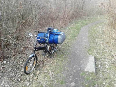

В велотехнозоне, уже писал о связке байда-велосипед.
Но не все водники - велики :)
А так как в эксперименте участвовала именно эта байдарка, запощу и сюда.
(тут думы как не покупать новый складной велосипед, а изготовить из своих
viewtopic.php?f=19&t=318842 )
Опробовал на "недовелосипеде"
Для 20" колес, байда с вещами великовата. Пришлось давить пяткой на педаль, правой ногой. Левой ноге повезло - не доставала )) Зато сложил педали, засунул седло, сложил руль и усе, две резинки, петли уже есть на байде. Снять одеть вел - 30 сек.
Минимум нужно 24" колесо, лучше 26" (хотя люблю 28" )))
"Туда" ехал 4 км, назад 14 км. В целом концепция работает. Как добираться до машины, если до нее 14 км?
А так час и управился.
Заменить есть желание две вещи. Больше вел и завести себе катамаран под байдарочнео весло. Одно и двухместный. Двухместный правда нужен долинный (: По идее размером как 3-х местный. По середине укладывать два вела. Из плюсов - 2 баллона и два велосипеда.
