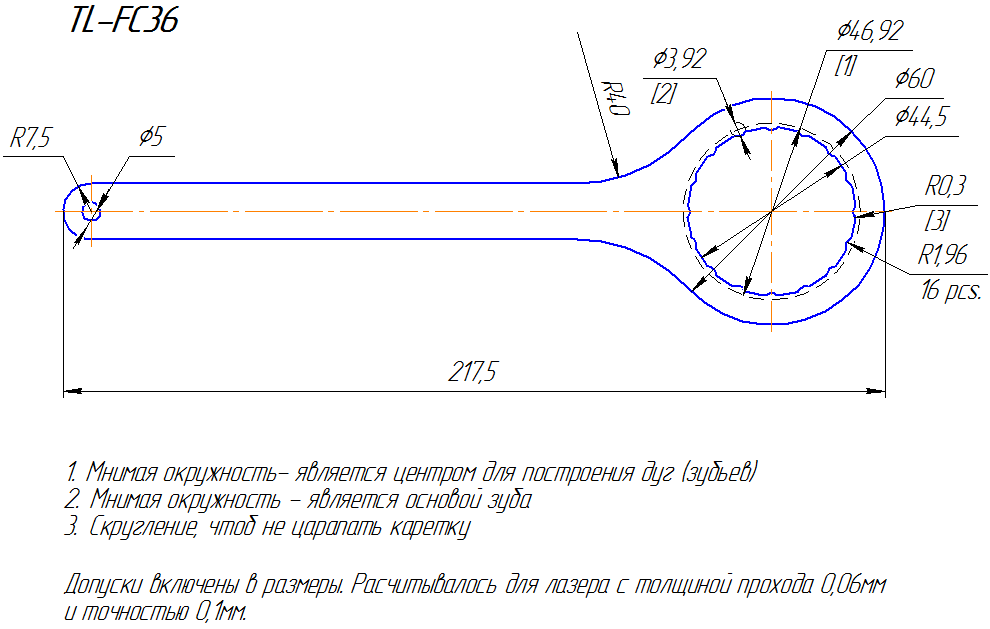

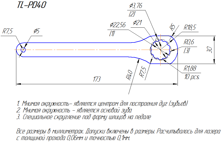

В связи с нынешней эконом. ситуацией предлогаю сделать рубрику - сделать инструмент своими руками.
Главные условия - чертёж , адекватный и понятный. С обьяснением для чего и для каких целей.
Желптельно фото того что получилось.
Допонительно - очень желательно 3D модели в солидворксе SolidWorks.
ОБЯЗАТЕЛЬНОЕ УСЛОВИЕ --- БЕЗ ФЛУДА И ПРОЧЕГО МУСОРА.
Комментарий к файлу: Ключь для Hollowtech (Hollowtech II) . TL-FC36
TL-FC36.png [ 26.91 КБ | Просмотров: 12687 ]
Комментарий к файлу: Ключ для педалей.
TL-PD40.png [ 26.29 КБ | Просмотров: 12687 ]

velosport, у меня есть ТЕМА по велоинструменту, правда она полудохлая по тем или иным причинам, может быть когда и реанимируется. Там есть фотки большинства шняг, которые делались, за исключением особо специфических под заказ. Чертежей на инструмент не имею, все в черновых эскизах, привести в порядок нет желания и времени (для освоения программы по черчению). Единственное, могу помочь советом в изготовлении.
И еще: в данном случае необходимо исходить в экономической обоснованности производства инструмента в единичном варианте, ну или нескольких штук. Сейчас услуги металлообработки крайне недешевы, да и мало желающих браться за мелкую работу. А если, например, делать ключи, как представлены на картинках, то такие вещи делать или на ЧПУ, или плазменной резкой. Сомнительно, что найдутся желающие с подобным оборудованием браться за такую работу, не дающую приличного заработка.

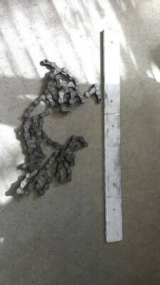

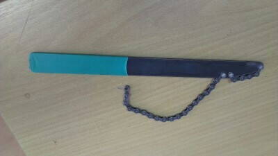

Сделал "Хлыст для демонтажа задней кассеты" потратил 20 минут времени :smile:
Комментарий к файлу: Нашел кусок железяки и старую цепь.
