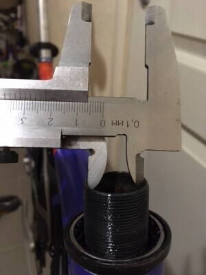

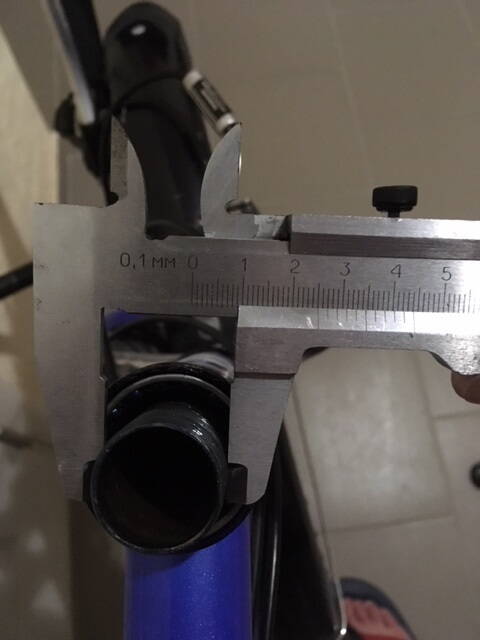

Добрый день, мне нужна замена на вот такую вилку
Ригидная вилка 1"
длин штока 175
внеш диаметр штока - 25.4
диаметр посадочного места сверху вниз - 30.2, 33.1, 37
Вместо тысячи слов прикрепил картинку
Колеса 26"
Расстояние между штанами/перьями - 70мм (хотелось бы чтоб резина дёрт влезла)
Есть у вас в наличии? Интересует 2 штуки )
Ригидная вилка 1"
длин штока 175
Колеса 26"
При штоке 25.4 или 1" у вас посадочное место вилки 1.1\8". Перемеряйте еще раз наружный диаметр штока и желательно внутренний.

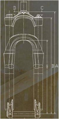

Добрый день.
А можете сделать вилку с расстоянием Axle To Crown = 460 мм
(от оси до рулевого стакана, на рисунке параметр А)
с боссами под ви-брейк и креплением для дискового тормоза?
Fork.jpg [ 51.1 КБ | Просмотров: 4232 ]

XTRыч писал(а):
Ригидная вилка 1"
длин штока 175
Колеса 26"
ОК
Прикрепил картинки. Замеры сделал.
Тут даже есть тема с этой вилкой viewtopic.php?f=31&t=375466&p=1951985#p1951985 не один я такой уникал )))
IMG_1228.JPG [ 69.69 КБ | Просмотров: 4216 ]
IMG_1229.JPG [ 61.04 КБ | Просмотров: 4216 ]
