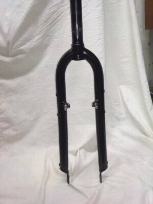

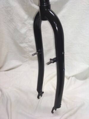

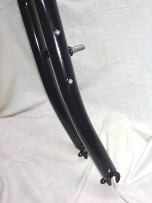

Вилка с бонками 28" и вибряками на уровне 26" черная.
IMG_20190430_190342.jpg [ 888.49 КБ | Просмотров: 4360 ]
IMG_20190430_190406.jpg [ 956.35 КБ | Просмотров: 4360 ]
IMG_20190430_190425.jpg [ 963.85 КБ | Просмотров: 4360 ]

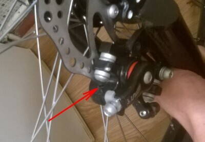

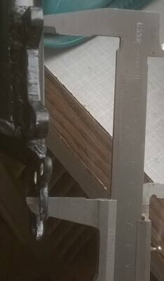

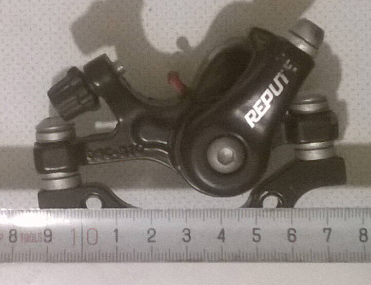

А каким должно быть межцентровое расстояние под крепление тормоза?
На вилке 49,3 мм (измерено штангенциркулем),
Вилка 06.jpg [ 231.08 КБ | Просмотров: 4022 ]
а на кронштейне тормоза 51 мм.
Тормоз 01.jpg [ 170.8 КБ | Просмотров: 4022 ]

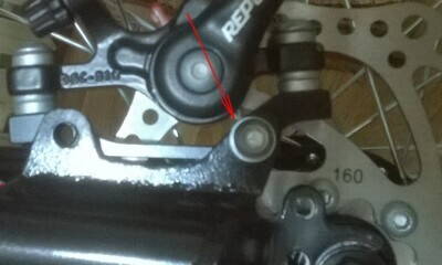

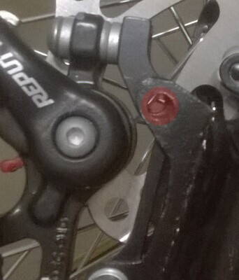

В итоге имею вот такую картину.
Тормоз 03.jpg [ 215.27 КБ | Просмотров: 4022 ]

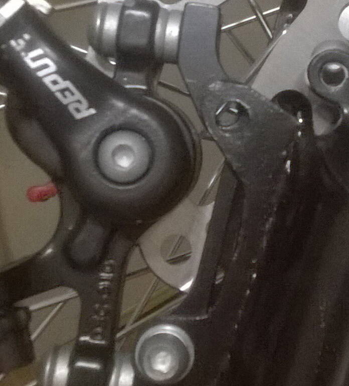

При этом смещать отверстие нужно не только вдоль линии отверстий, а и от оси втулки, иначе 160-миллиметровый диск упирается в тормоз.
Тормоз 04.jpg [ 132.1 КБ | Просмотров: 4022 ]

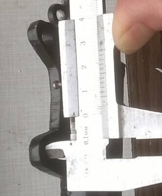

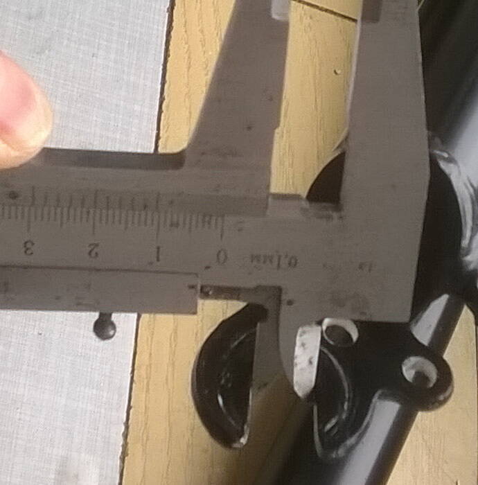

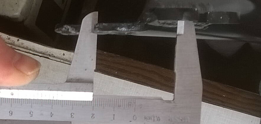

Был бы фрезерный станок, исправить не проблема. Но он в комплекте с вилкой не шёл. :D Дрель есть, но дрелью я могу только концентрично рассверлить имеющееся отверстие. Смещать отверстие нужно не менее, чем на 1,5 мм, т.е. рассверливать нужно не менее, чем до 10 мм (сейчас 7мм). Проблема в том, что в самом тонком месте тела 2 мм
Тормоз 05.jpg [ 188.5 КБ | Просмотров: 4022 ]
и после рассверливания останется 0,5 или меньше.
Тормоз 07.jpg [ 183.14 КБ | Просмотров: 4022 ]
Даже если там эта полумиллиметровая перемычка не лопнет, то шайба под головкой крепёжного винта будет одной стороной висеть в воздухе. Она и сейчас немного свисает...
Тормоз 06.jpg [ 122.85 КБ | Просмотров: 4022 ]
Что посоветуете?

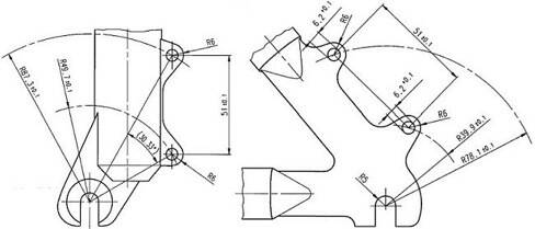

Нашёл описание стандартов крепления тормозов.
IS.jpg [ 26.96 КБ | Просмотров: 4034 ]
Теперь смотрим, что на вилке от XTRыча.
Диаметр крепёжных отверстий 7 мм вместо 6,2. В принципе, "криминала" не вижу.

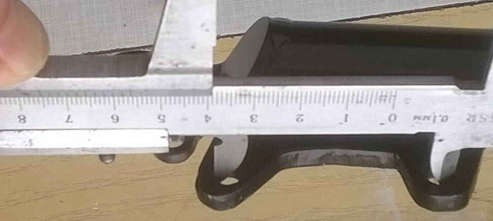

А вот дальше дело обстоит гораздо хуже.
Как я уже упоминал, межцентровое расстояние между отверстиями под тормоз 49,3 мм. А должно быть 51 мм. :facepalm: Это откровенный брак.
КЗШЦ03.jpg [ 209.72 КБ | Просмотров: 4034 ]

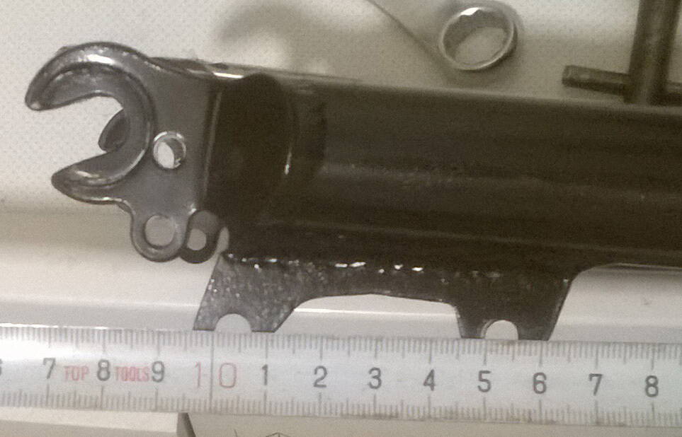

Межцентровое расстояние от оси втулки до дальнего отверстия под тормоз 84,9 мм. А должно быть 87,3 мм. :facepalm: Это брак.
КЗШЦ04.jpg [ 171.05 КБ | Просмотров: 4034 ]
Межцентровое расстояние от оси втулки до ближнего отверстия под тормоз 46,5 мм. А должно быть 49,7 мм. :facepalm: Это брак.
КЗШЦ05.jpg [ 231.75 КБ | Просмотров: 4034 ]
