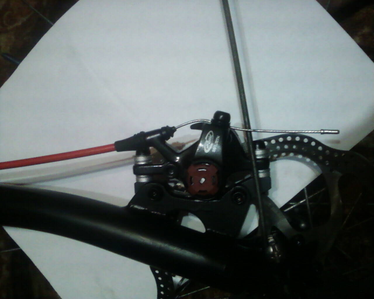

На счет мелочится и колхозить-каждый решает сам.Я купил и сделал то,что хотел-осталось перекрасить.
Как сделал?Очень просто-вырезал,выставил,приварил.Сэкономил на адаптере под 180 ротор.Удлинил шток т.к. рулевая 200мм.Якорь сквозной.
Фото-0683.jpg [ 144.51 КБ | Просмотров: 4105 ]
Фото-0686.jpg [ 160.63 КБ | Просмотров: 4105 ]
СообщениеДобавлено: 30.03.2015 23:02
Сообщения: 2359
Изображения: 26
Зарегистрирован:06.04.2013
Репутация продавца: 2
швы хорошие. Мне б так научится. Варил чем? Инвертор, полуавтомат, или трансом?? Молодца шо могу еще сказать.
СообщениеДобавлено: 30.03.2015 23:28
Сообщения: 4
Город: Павлоград
Зарегистрирован:06.04.2011
Варили аргоном.

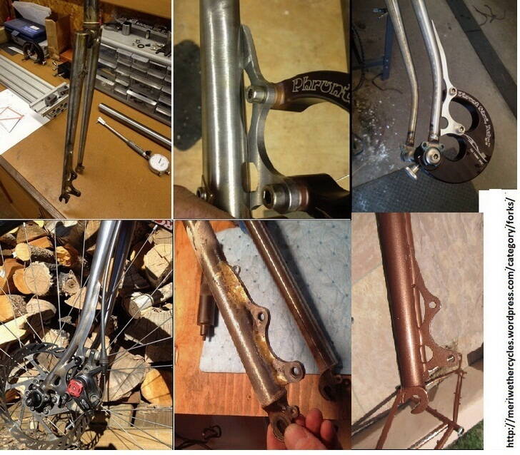

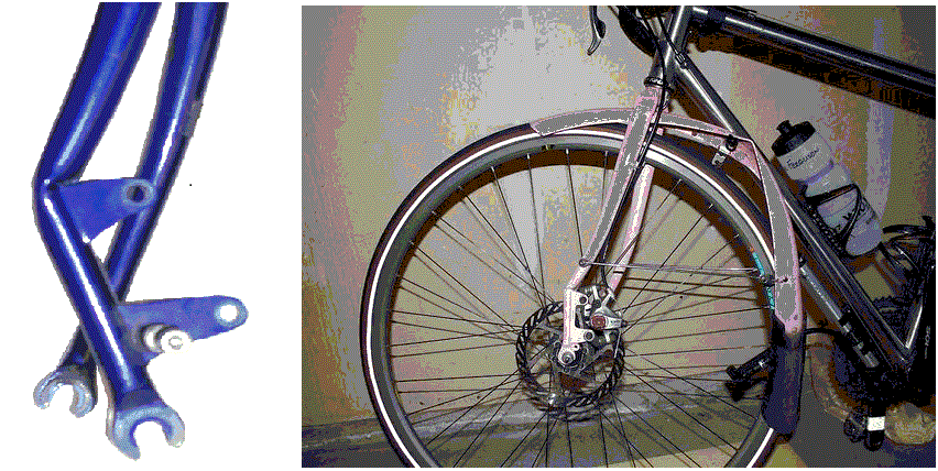

Во избежании поломок, можно разнести плечи приложения реакции от усилия торможения клипера.
По опыту из: https://meriwethercycles.wordpress.com/category/forks/
Мы так и сделали.
Комментарий к файлу: Возможные поломки
bentfork1.gif [ 159.07 КБ | Просмотров: 4088 ]
Комментарий к файлу: Варианты из сети
Origin8 Frame Cross CrMo.jpg [ 208.61 КБ | Просмотров: 4088 ]
Комментарий к файлу: Рабочий вариант
DSC1.jpg [ 249.83 КБ | Просмотров: 4088 ]
