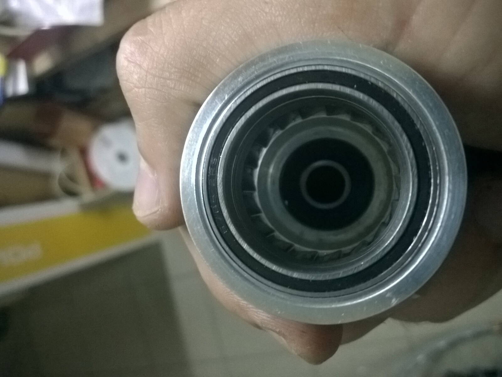

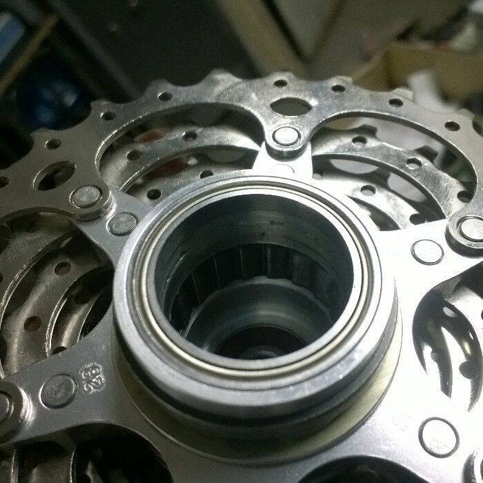

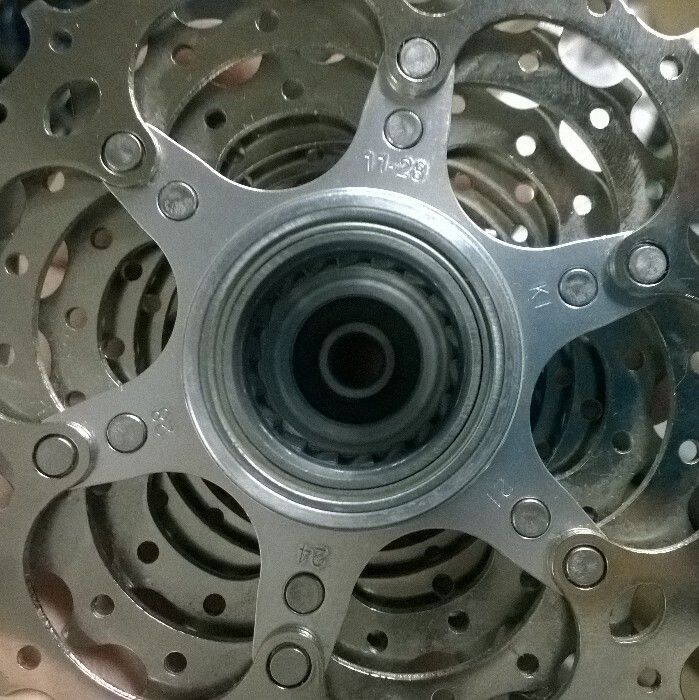

Для всех владельцев колес Mavic!!! Представляю вашему вниманию апргрейд для втулок ваших колес. Хватит периодически менять барабаны!!Эта установка продлит жизнь вашим колесам, устранит люфт кассеты, от чего улучшится точность переключения и также прибавит к накату.
Изготовление адаптера с подшипником вместо капролоновой втулки скольжения в хабах колёс Mavic.
Индивидуальная подгонка для каждого колеса.
Стоимость адаптера с подшипником 600грн.
Стоимость точной подгонки и установки бесплатно;))
Фото и видеоматериалы по данному на гугл диске
https://drive.google.com/open?id=0B0LMz ... UEzV1A3UEE
ВНИМАНИЕ!Отдельно адаптер НЕ отправляю!!!
Причины:
1) У барабанов даже одной модели и года выпуска значительный разброс по размерам(допуск), и усредненное по размерам изделие может не установиться нормально.
2) Не все имеют запрессовку под данные размеры,а закалачивание молотком не есть хорошо, ибо потом: " У меня чего-то начал подшипник хрустеть,поменяйте" :facepalm: :)
Для установки адаптера вам необходимо отправить колесо(проще) или барабан(нужно будет самим повозиться со втулкой).
По телефону могу разъяснить почему все же лучше отправлять колесо :wink:

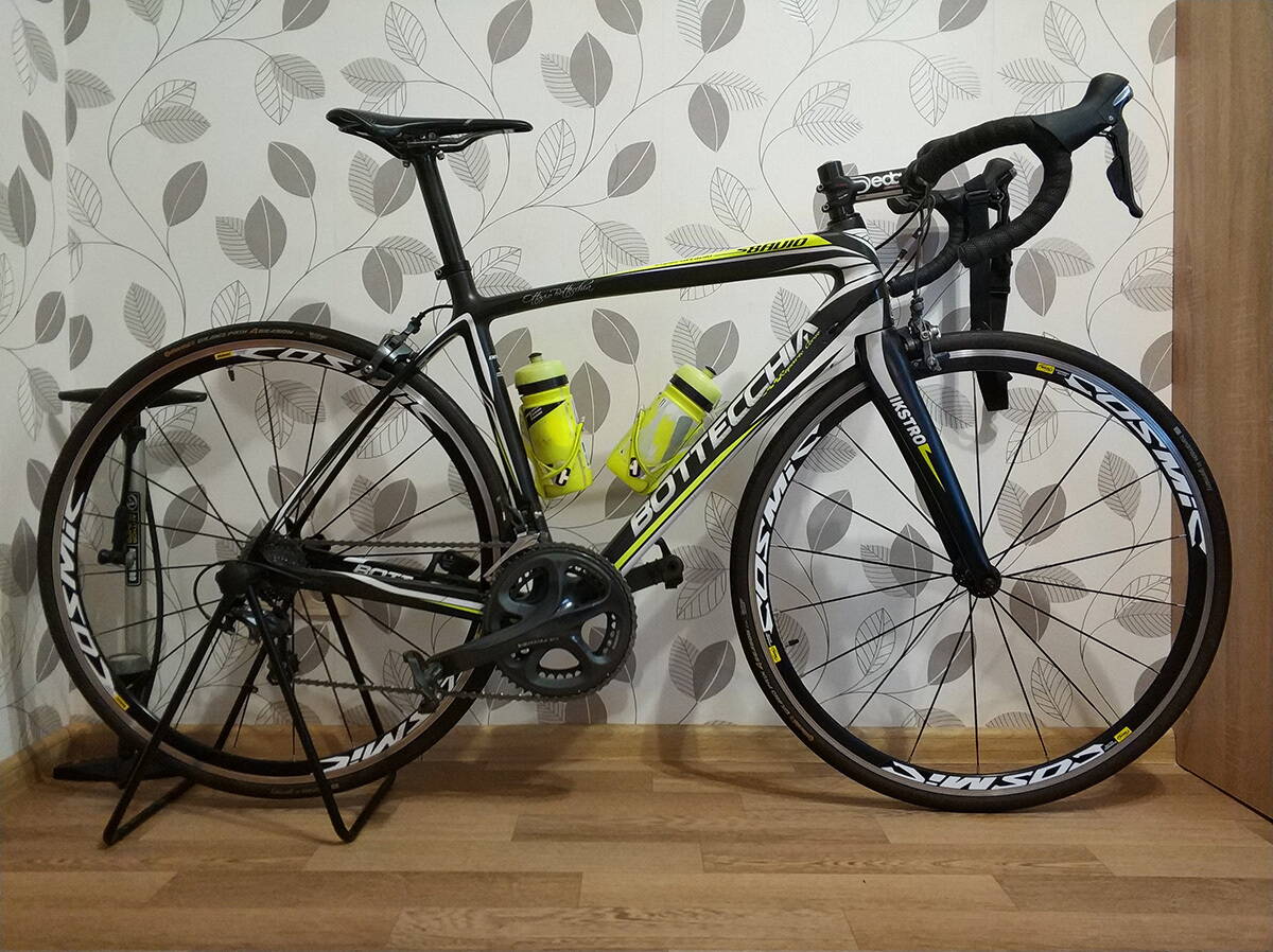

Созрел наконец-то написать отзыв.
3 года назад появилась шоссейная Боттека с новыми Мавиками на борту.
Mavic Elite Cosmic – алюминиевые надёжные НОВЫЕ тренировочные колёса. С первых км раздражала болтающаяся кассета. Погуглив проблему выяснилось, что распространена для всех Мавиков. Люфт большой звезды на кассете почти 1 мм! По документам Мавика допустимо 1,5 мм. В общем капец. В целом передачи переключались нормально, на определённых позициях бывало кассету расколбашивало. Иногда кассета стучала на спусках. В общем – стандартные симптомы. Но забил на это.
Затем спица вырвала кусок обода. Был заказан новый обод, да и наступило время глобального ТО с заменой всех троссов. Было решено купить Мавик хабдоктор. Друзья ткнули на Харьков-Турист, мол в Одессе есть человек, который делает это и специализруется именно на Мавиках. Окей. Перед ТО надо сделать колесо и закрыть вопрос с колёсами.
Славика пришлось ждать, лето, отпуска, но ТО не горело. Когда очередь пришла, отвёз колесо, на следующий день забрал. Но меня сразу огорошили «большая вероятность что ваши колёса – реплика»:
1) стоят собачки из какого прессованного металла (в оригинале из закалённой стали);
2) стоят подшипники какие-то yyxf ( в оригинале skf)
3) несколько отличались размеры втулки от привычных
Но хабдоктор установили, как я понял пришлось возиться. Плюс почищена втулка (была ржавая), заменен второй подшипник (тоже ржавый). Говорят, можно ездить.
Подрастроенный начал гуглить и понимать, почему вырвана спица с мясом.
Глянув на Али, понял что Мавик самые реплецируемые колёса:
https://ru.aliexpress.com/w/wholesale-c ... _new_app=y
Но ладно, фик с ним, надо уже докатать свои Кетай-колёса.
Первый тест на следующий день после установки хабдоктора. Я в шоке, колеса не узнаю. Реально катит. Никаких шумов. Начал понимать то, что раньше называл нормальным переключением, не нормальное. Нормальное это сейчас, после хабдоктора. В общем, 85 км радости.
Второй тест через неделю. Успели сделать глобальное ТО. Идеалочка. Боттеку свою в таком состоянии я ещё не ездил)
В общем решено оставить эту реплику и докатывать её до финального конца, учитывая что заднее колесо больше чем на половину уже не реплика)))
Славику респект и спасибо, рекомендую!
