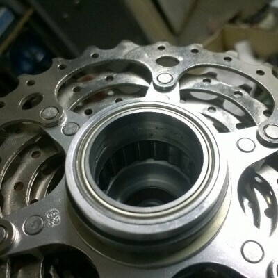

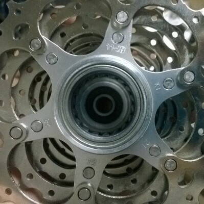

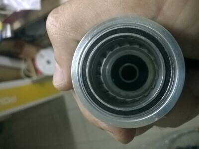

Для всех владельцев колес Mavic!!! Представляю вашему вниманию апргрейд для втулок ваших колес. Хватит периодически менять барабаны!!Эта установка продлит жизнь вашим колесам, устранит люфт кассеты, от чего улучшится точность переключения и также прибавит к накату.
Изготовление адаптера с подшипником вместо капролоновой втулки скольжения в хабах колёс Mavic.
Индивидуальная подгонка для каждого колеса.
Стоимость адаптера с подшипником 600грн.
Стоимость точной подгонки и установки бесплатно;))
Фото и видеоматериалы по данному на гугл диске
https://drive.google.com/open?id=0B0LMz ... UEzV1A3UEE
ВНИМАНИЕ!Отдельно адаптер НЕ отправляю!!!
Причины:
1) У барабанов даже одной модели и года выпуска значительный разброс по размерам(допуск), и усредненное по размерам изделие может не установиться нормально.
2) Не все имеют запрессовку под данные размеры,а закалачивание молотком не есть хорошо, ибо потом: " У меня чего-то начал подшипник хрустеть,поменяйте" :facepalm: :)
Для установки адаптера вам необходимо отправить колесо(проще) или барабан(нужно будет самим повозиться со втулкой).
