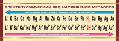

Электрохимический ряд активности металлов показывает, что хром, как и цинк стоит левее железа. Стало быть теоретически он обязан защищать железо, что же тут не так?
электрохимический ряд активности.jpg [ 41.58 КБ | Просмотров: 3626 ]
Да всё так, просто сперва на железо наносят медь, а на неё уже хром. И положительные ионы меди и свинца (свинцовый анод) всё портят.

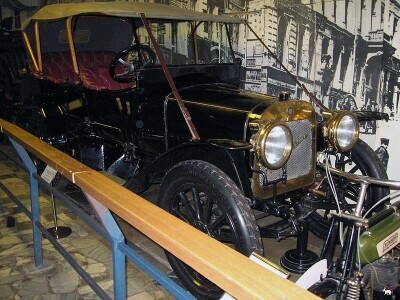

В раньшее время (примерно 1900-1920-е года) хромированные детали почти не делали.
Бронза смотрится лучше и по прочности превосходит железную хромированную деталь. Полированная бронза - это шикарно и в наши дни.
А раньше это было просто аристократично, но если хотели подчеркнуть богатство, то на дорогих машинах и мотоциклах делали позолоту на радиаторах и выхлопных коллекторах.
руссо-балтъ.jpg [ 143 КБ | Просмотров: 3626 ]
Так что хромирование - это всё-таки немного от бедности.

Вообщет защищает - ибо прямого доступа (воды, кислорода) к защищённой детали нет. Но само покрытие пористое - через поры вода всё же добирается до сталюги, и ржавчина вылазит наверх.
Вообще по всем правилам должно двух- (никель-хром) или трёх- (никель-медь-хром) покрытие, тогда пористость хрома уже не роляет. Но это всё деньги и время, поэтому на бытовухе такие покрытия не делают.
Стойкость самих покрытий зависит от того, насколько далеко металлы находятся друг от друга в ряду. Поэтому и самое прочное покрытие идёт треслойкой с большой разницей участников (средний слой меди сам будет хорошо держаться на никеле и на нём хорошо будет держаться хром).
