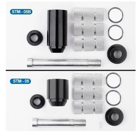

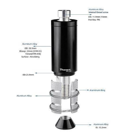

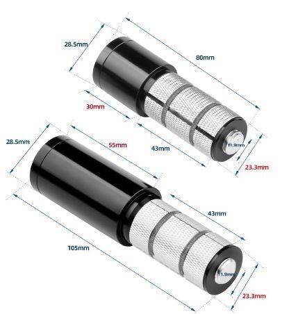

Доброго времени суток. Почитал немного тему. Сварка, токарка,жидкий азот... Хорошо всё это. Но хлопотно. А вот эти два способа, "граната" и китайский удлинитель с цангой, имеют право на жизнь? Китайский удлинитель бывает на 30 и 55 мм. 30 как раз примерно то что мне и надо. То есть часть выноса будет держаться за шток вилки, а часть за эти 30 мм удлинителя. Такой вариант жизнеспособен? Или простая "граната" лучше будет?

Если шток сталь, себе бы заказывал у токаря переходную втулку. Сверлил отверстие и обварил. Нагрузка на рулевой узел хорошая. Два руля в руках ломал))
С таким переходником через большую площадь, точно лучше узкого клина гранаты.
