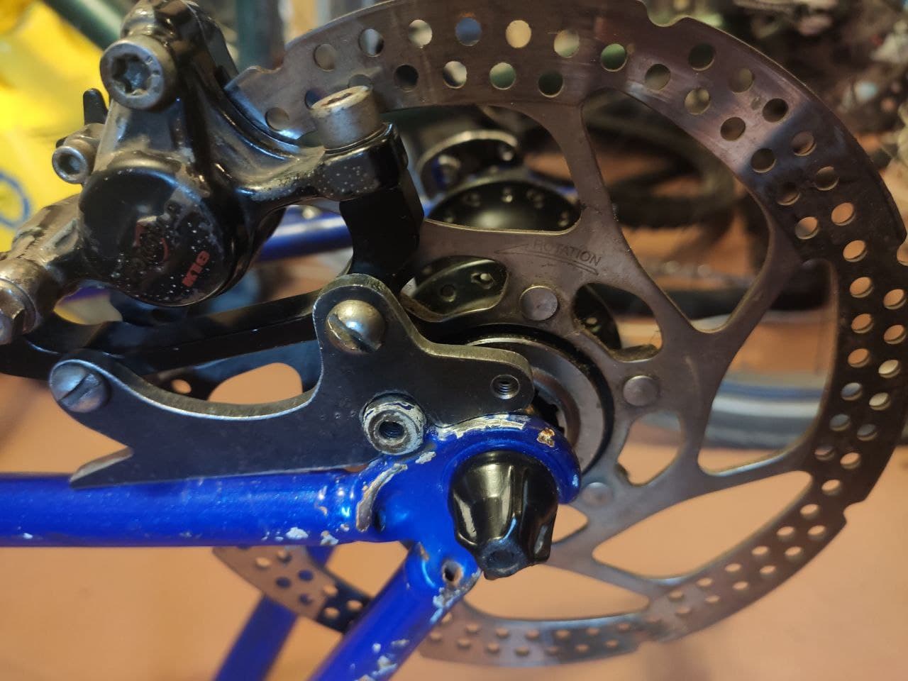

Red DAN писал(а):
Всем привет! Не уверен, что самая подходящая тема, да и тихо здесь )))
Но всё же спрошу. Досталась рама Trek 930, 1999 г.в., сейчас дорабатывается под себя (кронштейн дискового тормоза и т.д.), после всех паечных работ будет перекрашена. Немного смущает небольшая вмятина на нижней трубе (практически посредине, около 2 мм. глубиной). Трубы с тройным баттингом, стенка тоненькая...
Думаю, как с ней поступить:
1. Не обращать внимание
2. Залить вмятину ПСР-ом
3. Установить на её месте бонку для крепления подфляжника (он там вполне поместится, хотя и не особо нужен)
Буду благодарен за советы опытных.
Вмятина если бы была побольше то и тогда была бы опасна если труба работает на сжатие или на изгиб. Но нижняя труба рамы работает на растяжение и поэтому в ней вмятина никакой опасности не представляет.
Делали даже складные велосипеды у которых вместо этой трубы был гибкий тросик:

Спасибо всем за советы, пока лидирует вариант: 1. Не обращать внимание
Скорее всего так и поступлю.
А чем плохо залить легкоплавким ПСР-ом? Всё равно по раме будет довольно много паечных работ.

Так если делать столько работы и красить,
то почему бы не исправить внешний вид?
