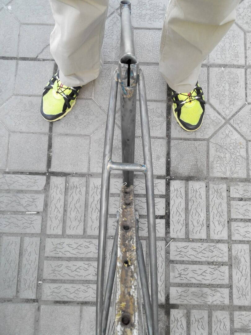

Джентельмены, как выровнять уведенный задний треугольник?
я знаю, что необходимо задний треугольник править относительно рулевого стакана-подседельной трубы.
на сторонних сайтах нашел методику правки рамы и вилки http://www.fastlegs.ru/pg/vypravlenie_p ... eda_02.htm , а вот про задний треугольник ничего не написано. Где-то находил, где-то читал (НО НЕ МОГУ НАЙТИ) как правильно править этот дефект с помощью доски.
Я так понимаю, необходимо вставить в задние дропы втулку/ось,
после этого положить раму на пол на уведенную сторону,
провожу доску под задний треугольник на подседельную трубу (снизу вверх)
тянуть вверх задний треугольник на уровне верхнего моста?
подскажите, пожалуйста!
123.jpg [ 211.57 КБ | Просмотров: 4575 ]

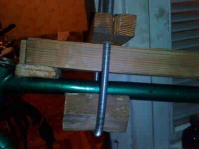

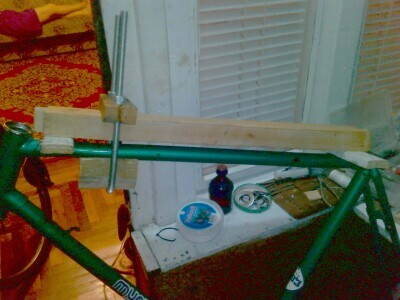

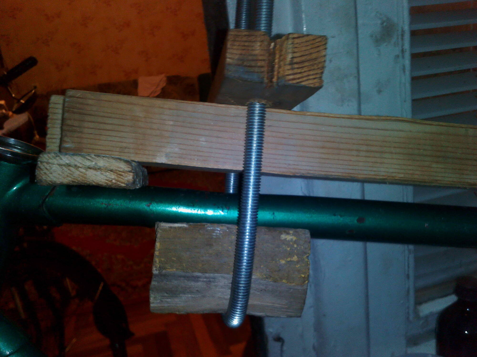

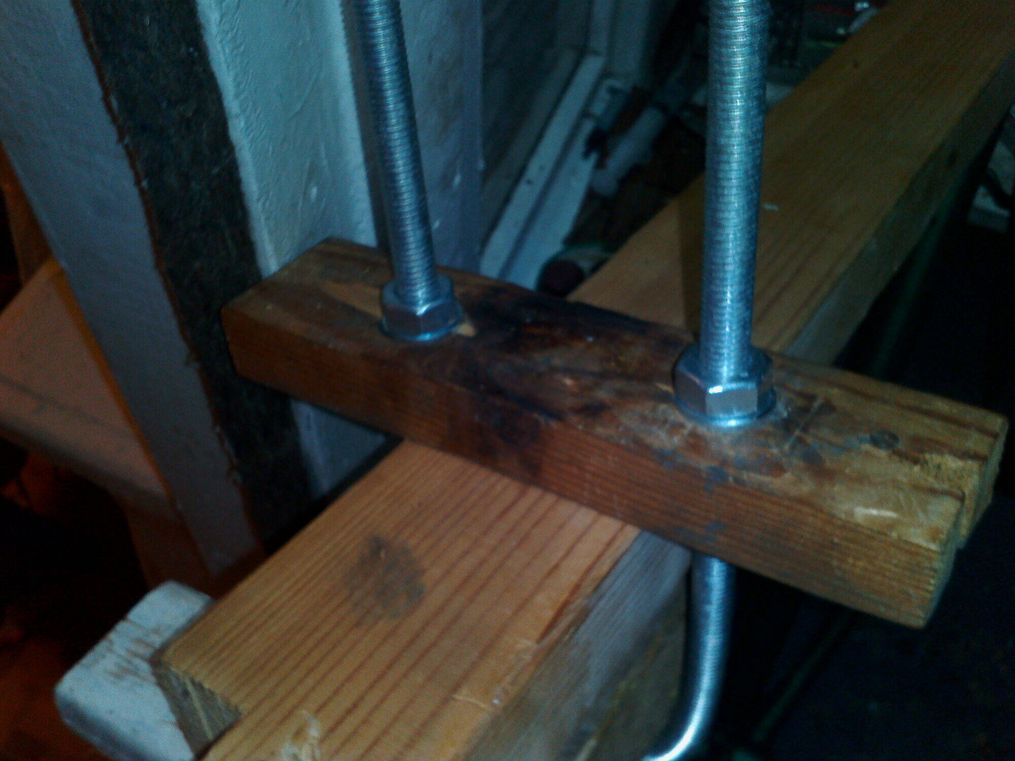

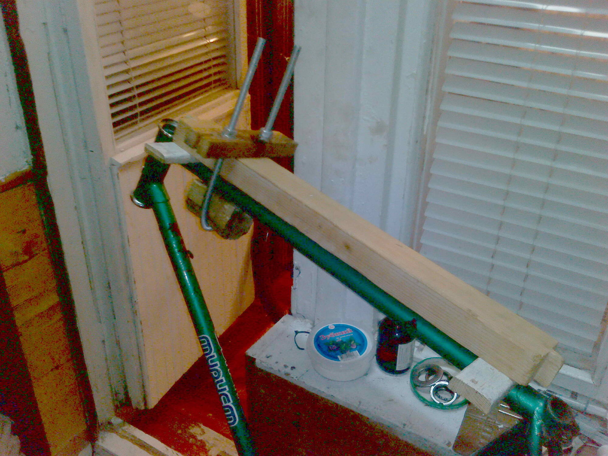

Правка остаточной деформации рам типа "волна" при помощи деревянной струбцины
После правки горба остались бугры и вмятины.
Для правки самого горба использовал способ из "Справочника велосипедиста" из этой темы предложенный kisa за что огромное ему спасибо)
IMG_20160726_213617_1.jpg [ 579.92 КБ | Просмотров: 4512 ]
IMG_20160726_213609_1.jpg [ 419.77 КБ | Просмотров: 4512 ]
IMG_20160726_213553.jpg [ 568.74 КБ | Просмотров: 4512 ]
IMG_20160726_213532.jpg [ 864.28 КБ | Просмотров: 4512 ]
Последний раз редактировалось Agafonov1980 27.07.2016 15:10, всего редактировалось 2 раз(а).

Agafonov1980
Очень своевременное сообщение :yes:
Как раз раздумывал, чем выправить подседельную трубу, прошлый хозяин рамы как-то умудрился согнуть её.
