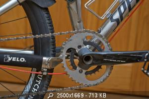

amers писал(а):
поставил себе овальную звезду от konstruktor-а
вопрос - как их нужно ставить?
Кому как удобно. Опытный путь - самый правильный. На позапрошлогодних картинках видно, что большая ось при вертикальных шатунах может смотреть куда угодно. viewtopic.php?f=27&t=20975&start=90#p608403
Но можно добавить.
Это положение звезд Biopace, предписанное Shimano.
В общем, главное - чтобы нравилось.
СообщениеДобавлено: 24.04.2013 10:33
Сообщения: 1129
Город: Полтава
Зарегистрирован:26.06.2009
Далеко не куда угодно - овальная форма предназначена для преодоления так называемых "мертвых" точек (зон). Ставить нужно приблизительно так, как установлено на последней фотографии выложенной андр. То есть "длинная" ось звезды смещена в сторону вращения шатуна.
СообщениеДобавлено: 24.04.2013 10:44
Сообщения: 1129
Город: Полтава
амерс - я бы передвинул на пару отверстий назад (против часовой стрелки).
Кстати - большой плюс конструктор за такую опцию в звезде и наконец-то фото более-менее крупным планом.

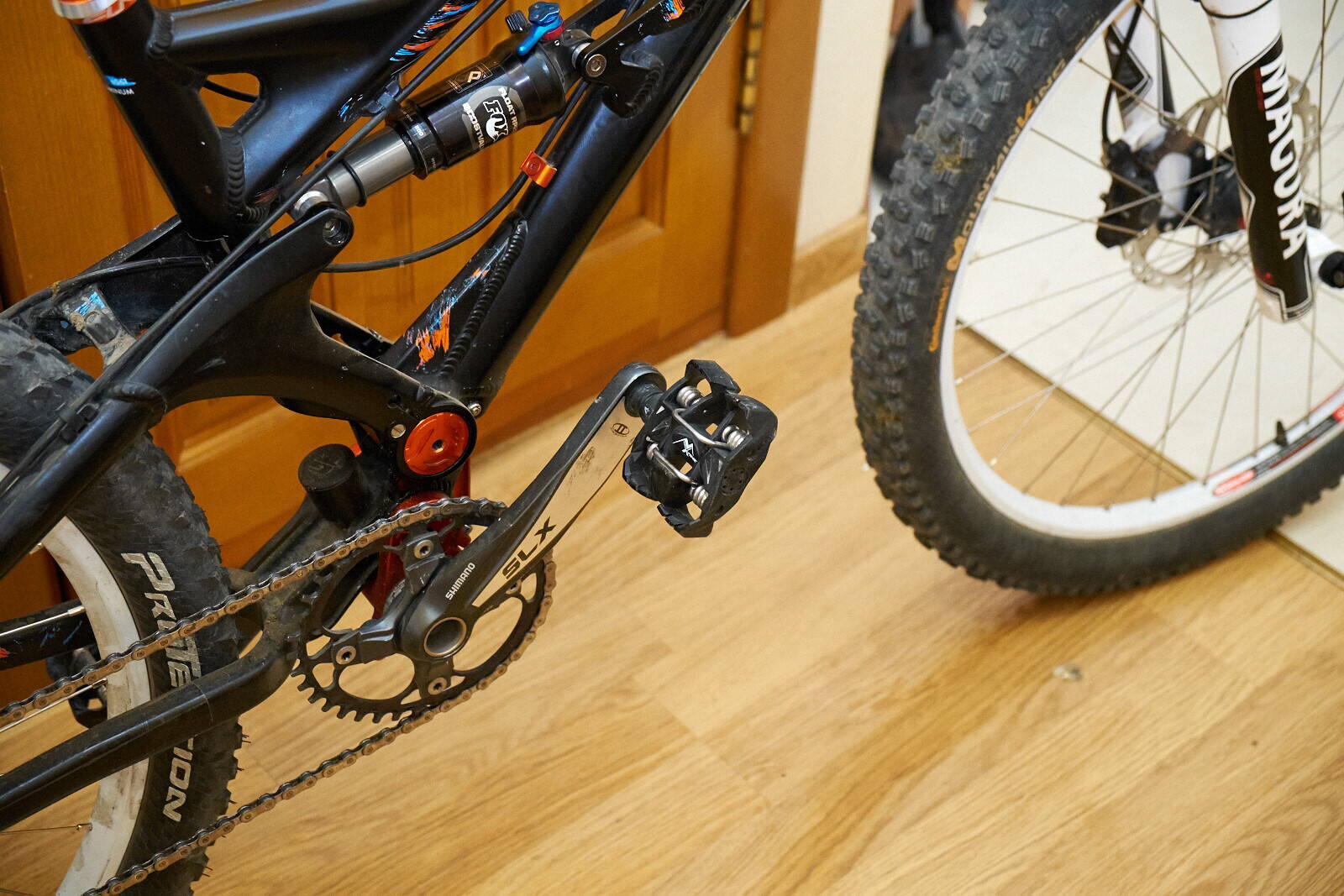

ну немного поездил, могу описать ощущение
первое, субъективное - вел едет быстрее! это происходит потому, что техники кругового вращения у меня, как у простого любителя, нет и никогда не будет ... В моём случае такая звезда - находка!
сейчас ко мне попала звезда от Гарбаруков, вот такая
её я поставил "перпендикулярно" шатунам. положение подбирал недолго - сначала поставил звезду так, как стояла предыдущая, от Конструктора. не понравилось, переставил. т.е со второй попытки мне стало более-менее удобно
в этом году на фокусе уже не получится её протестировать. немного поездил с ней на подвесе, даже проехал несколько гонок

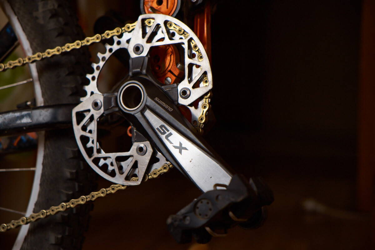

Тем временем после овального нарроу вайда гарбаруков
вернулся овальная звезда из нержавеющей стали :)
