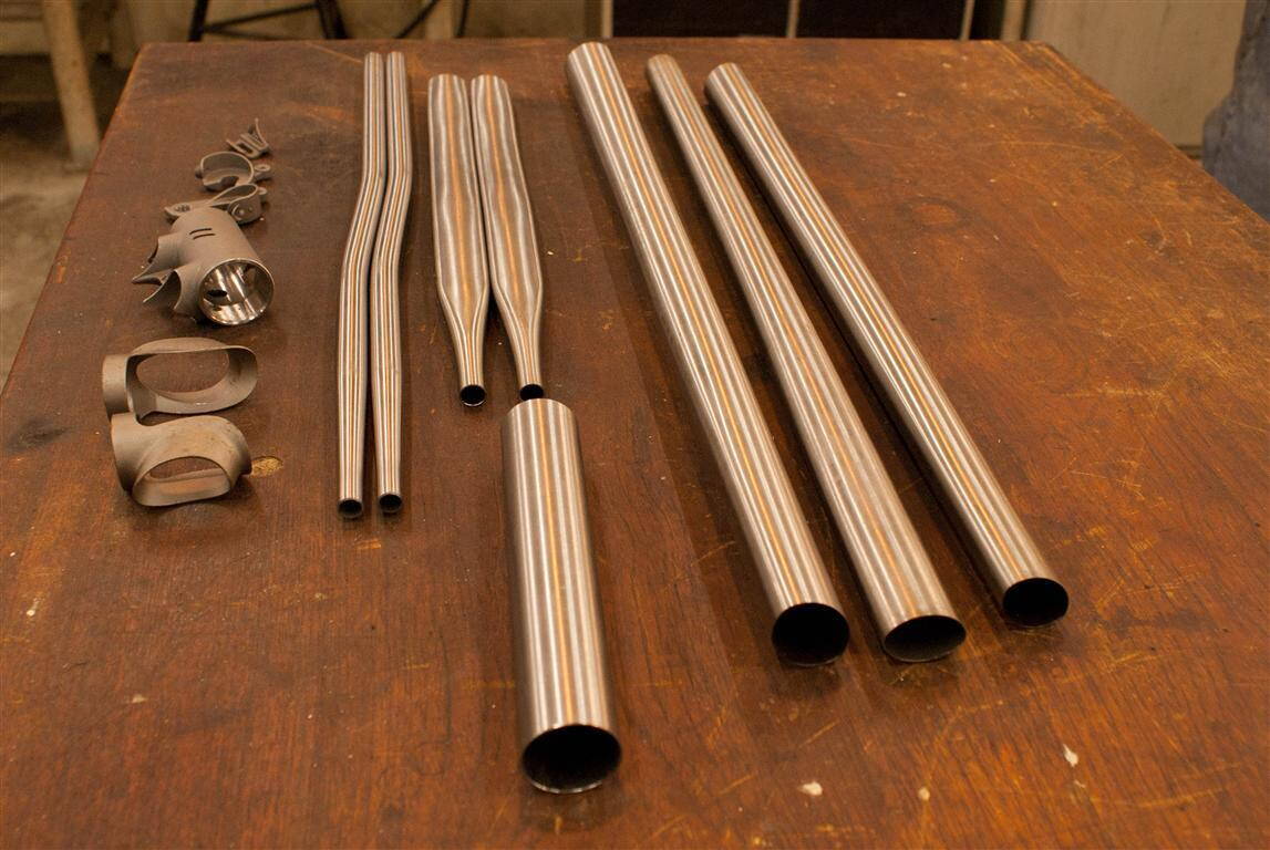

mocrosoft
Он больше на внешние формы смотрел, зацените две трубы с сужающимися щиколотками
трубы.jpg [ 137.5 КБ | Просмотров: 3037 ]
Это ж итальянцы, горячий южный народ :D
Да уж. Вот вам и отличия национального менталитета! Итальянец увидит в этом девичью ножку.
А русский - бутылку для спиртного ;)

Kochegar
Мне тоже кажется, что "Паукъ" не из трубок.
Вилка на военном лисапеде это немного не то, на конус трубы тянуть много ума не надо, итальянские трубки именно переменного сечения - сначала шире, потом уже, потом опять шире. И примерно равной прочности по длине, как музыкальные духовые инструменты.
А сужающиеся к концу перья вилок я вам вручную сделаю, дайте только инструмент.
