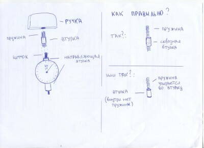

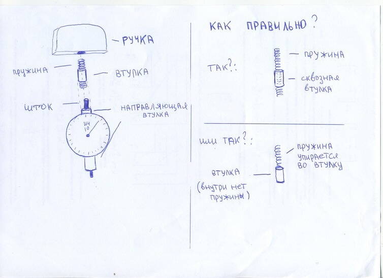

Приветствую, господа. Спасибо всем умельцам, а главное palermo2400 за то что разрабатываете такие крутые устройства и популяризуете велоспорт. Проясните пожалуйста как вы во втулке и ручке разместили пружину? Вот что не понятно:
scan6.jpg [ 70.06 КБ | Просмотров: 6039 ]
Не будет ли в 1-ом случае пружина мешать штоку? И не будет ли лишнего трения создавать пружина во втулке? И еще я так понял 4 кг для пружины нормально или лучше найти на 3-3.5 кг? Спасибо.
СообщениеДобавлено: 11.09.2015 00:16
Сообщения: 3409
Зарегистрирован:14.03.2011
Я делал по разному, в последних версиях прибора пружина упирается во втулку (не совсем упирается, точность прибора сильно зависит от многих факторов)... Прибор которым пользуюсь по сей день имеет конструкцию в которой пружина скользит внутри втулки, штоку естественно не мешает...
