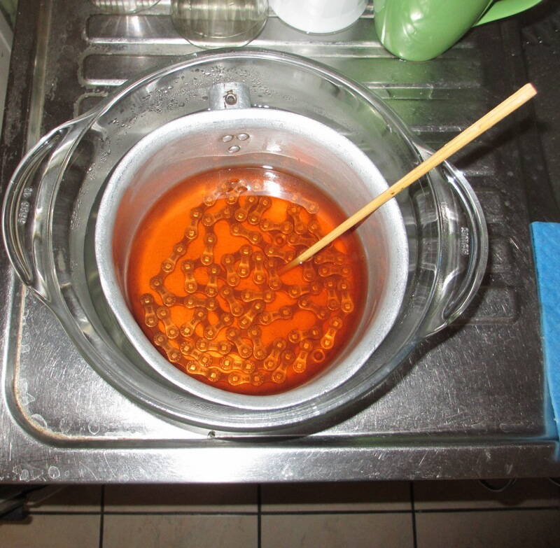

Хорошо промыл цепь в бензе, варю в парафино-содержащей жидкости
- 3 свечи по 60гр
- 2 пластины "воск базисный 02" по 20гр
- 3 свечи по 60гр
Лепота!
