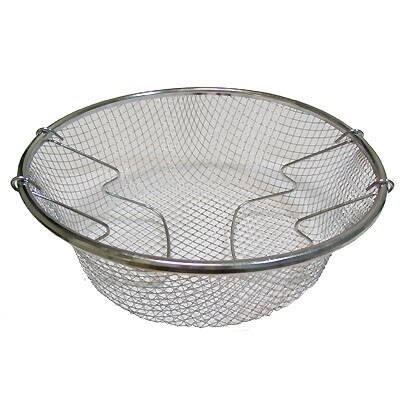

Кто-то писал, что цепь в парафин в дуршлаге макает. Я лично такой штукой пользуюсь - фритюрница для кастрюли.
А еще можно в мультиварке....
