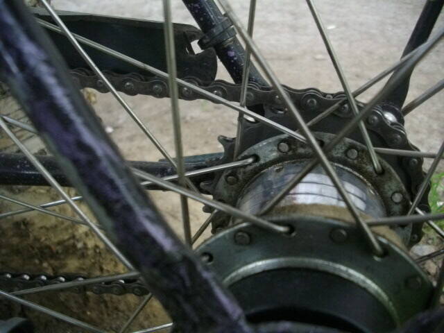

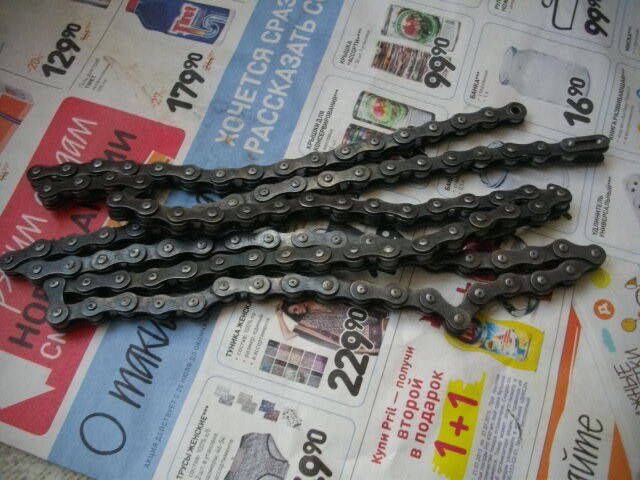

Применил сегодня "снадобье" - весьма интересная штука:
Баллончик комплектуется трубкой (как WD-40), но даже из нее идет довольно ШИРОКИЙ "факел".
Из соображений экономии нищебродства решил "попиново" прокапать вымытую цепь.
Нацедил содержимого в шприц с самой ТОНКОЙ иглой. Жидкость мутная, светло - коричневого цвета.
Но... При наклоне(!) шприца - устремляется СТРУЕЙ из иголки!
Ни о каких "каплях" речи нет, их получить НЕВОЗМОЖНО:
Мистика какая-то, наподобие как в спорте - ЭФИР из ампулы струей на ушибленное колено... :shock:
Пришлось сложить цепь "вчетверо" и из штатной трубки "промыть" 2...3 секунды. Перевернул "колбаску", повторил...
Воняет химией при работе, но после высыхания отчетливый запах ВОСКА.
Сухая цепь снаружи чуточку липкая наощупь.
Поставил на вел, засёк одометр...
Пробег около 400 кМ. Город, парк. Можно сказать - почти без дождей.
Появилось лёгкое поскрипывание под нагрузкой на 5 передаче - видимо пора "пшикать снадобьем" снова.
Цепь практически СУХАЯ, только пыльная (пыль - типа как на серванте):
IMGP5128.JPG [ 126.56 КБ | Просмотров: 7425 ]
"Пацан сказал = пацан сделал!" (с) :cool:
"Свеже-пшиканная" смазкой "WURTH", 4 слоя с просушкой, пахнет воском, выглядит "лайк нью":
IMGP5134.JPG [ 125.25 КБ | Просмотров: 7059 ]
