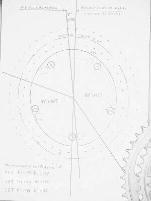

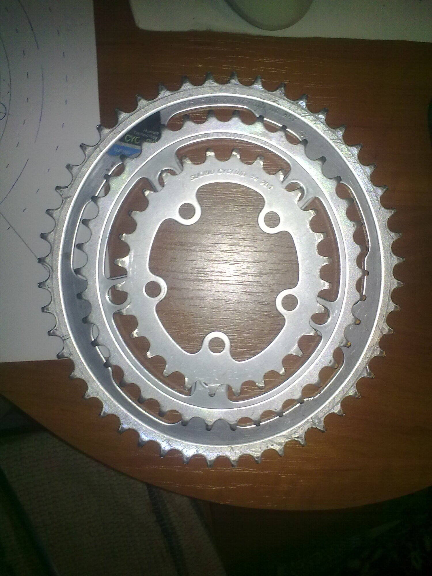

Пусть полежит тут
Sugino Cycloid BCD 110 74.jpg [ 129.07 КБ | Просмотров: 6508 ]
20112015277.jpg [ 459.79 КБ | Просмотров: 6508 ]
