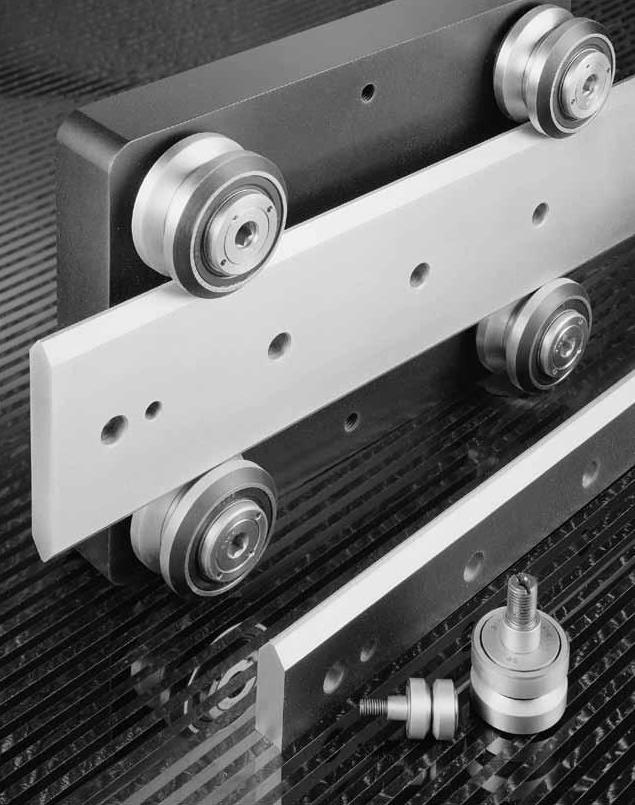

Серфил как то в поисках самодельного тензометра и наткнулся на очень интересную конструкцию. Тоже копия FSA но с одной доработкой позволяющей избавиться от необходимости смазывать трущиеся детали. Фото тенза уже не выложу (потерял ту ссылку), но принцип был таков: задняя подвижная планка крепится полностью на направляющих подшипниках и получается что то вроде этого:
Nadella_2.jpg [ 73.46 КБ | Просмотров: 5319 ]
Плюс еще и в том что в такой конструкции можно использовать пружину на растяжение (что незначительно, но уменьшит трение)

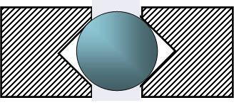

Аналогичный механизм применяется в печатных машинках.
Там каретка с бумагоопорным валом едет тоже на таких подшипниках. Но выполнено все более точно. И взять оттуда можно без затруднений.
Практически тот подшипник сделан так: на раме машинки закреплены болтиками два длинных брусочка в которых выфрезерованы прямоугольные канавки. Аналогичные брусочки закреплены на каретке. Если смотреть в торец то получается , что пара брусочков образует длинный квадратный канал в котором катаются шарики.
Попробую нарисовать.
Подшипник.JPG [ 16.5 КБ | Просмотров: 5286 ]

Примерно понятно. (очень примерно у меня с воображением туго). С таким чудом еще не сталкивался. Так что скорей потроши свой столик, клаву ведь можно и на стол поставить, а без хорошего тенза колес нормальных не собереш :wink:
PS Чего только не сделаешь ради железного коня :uhhh:
