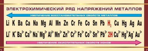

Электрохимический ряд активности металлов показывает, что хром, как и цинк стоит левее железа. Стало быть теоретически он обязан защищать железо, что же тут не так?
электрохимический ряд активности.jpg [ 41.58 КБ | Просмотров: 3522 ]
Да всё так, просто сперва на железо наносят медь, а на неё уже хром. И положительные ионы меди и свинца (свинцовый анод) всё портят.

Вообщет защищает - ибо прямого доступа (воды, кислорода) к защищённой детали нет. Но само покрытие пористое - через поры вода всё же добирается до сталюги, и ржавчина вылазит наверх.
Вообще по всем правилам должно двух- (никель-хром) или трёх- (никель-медь-хром) покрытие, тогда пористость хрома уже не роляет. Но это всё деньги и время, поэтому на бытовухе такие покрытия не делают.
Стойкость самих покрытий зависит от того, насколько далеко металлы находятся друг от друга в ряду. Поэтому и самое прочное покрытие идёт треслойкой с большой разницей участников (средний слой меди сам будет хорошо держаться на никеле и на нём хорошо будет держаться хром).
