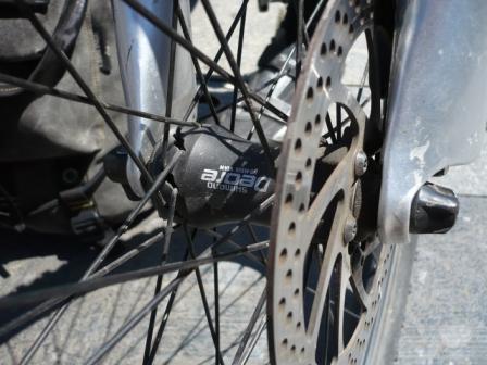

Есть две железки, по которым найти нормальную информацию не удалось:
Бесфланцевые втулки Shimano, например M555 Изображение
И вибрейк с гидроприводом Wendler Starbike Hydraulic V-Brake Изображение
По тормозам информация в основном на немецком
находил как инфо, найду выложу..... у нас один форумчанин на такой втулочки катает, тока черного цвета....
фото прикладую ;)
Комментарий к файлу: втулочка...
P1020626.jpg [ 44.69 КБ | Просмотров: 10703 ]

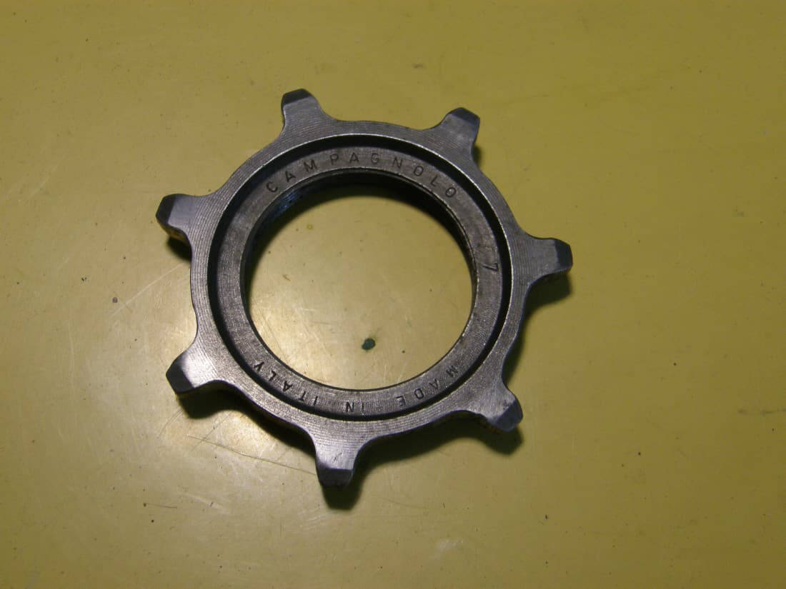

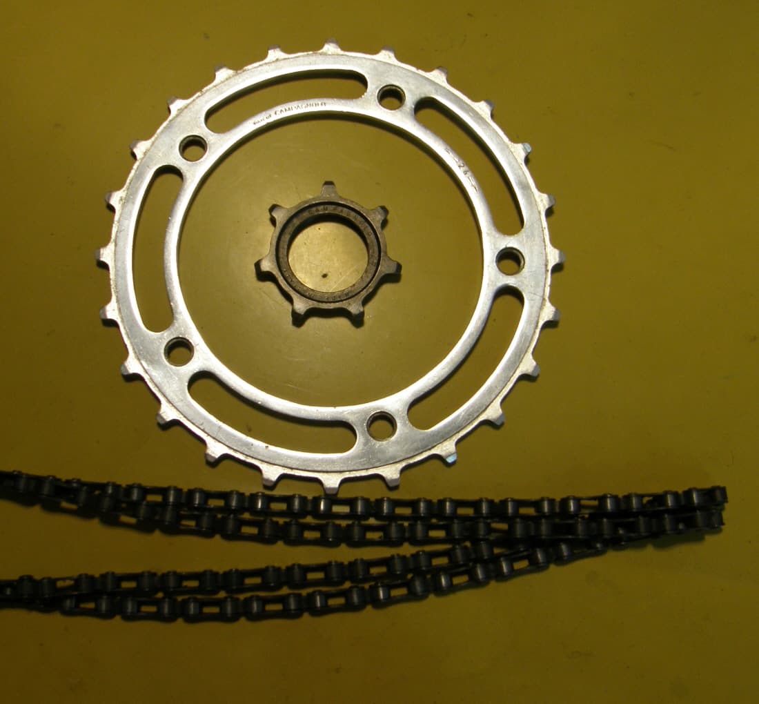

Интак, как и обещал. Настолько я знаю это называется "дюймовая цепь". Это камповский патент опять же если не ошибаюсь для трековых велов.
видео, иллюстрирующее то, что эта цепь фиг когда слетит :)
http://vkadre.ru/videos/23233171
на фотках обратите внимание на цепь. да и звездочки прикольные.
штука интересная, в инете я не нашел такого... пораскиньте по форумам интересующихся типа Бироты, у кого там регистрация есть... Народ должен знать такие штуки.
Комментарий к файлу: и цепь
PC220180.jpg [ 623.71 КБ | Просмотров: 10704 ]
Комментарий к файлу: звезда
PC220175.jpg [ 638.12 КБ | Просмотров: 10676 ]

Это блоковая цепь, использовалась еще в 19 веке. Дольше всего прожила на трековых велах, но потом даже спортсмены плюнули и отказались - обычная цепь ничем не хуже. А вот реально изврат: Изображение Передача под цепь с шагом 10мм

Раньше на таких цепях и звездах ездили. Эти решения использовались довольно долго и их неправильно называть "неприжившимися", просто эволюция предложила современную цепь, а эти постепенно вышли из обращения.
В книге Гвидо Коста "Correre in pista" автор дает рекомендации трековым гонщикам, и там сплошь передачи под дюймовые цепи и звезды, т.е. тогда это было само собой разумеющимся.
Например, передача для дюймовых звезд 26X7 - для обычных это будет 52x14. Т.е. просто звенья стали короче в два раза и расстояние между зубцами соотв. стало меньше. На глаз трудно сказать чем полудюймовые цепи лучше.
