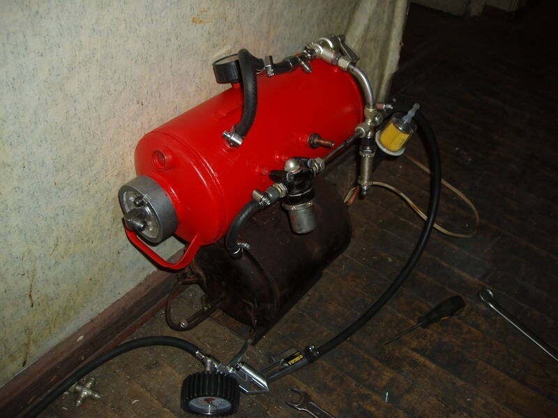

Мужикии, давайте компрессоры строить! Дело ж нужное - я не для попонтоваться свой выложил, а для опыта. Кто эту нашу лабуду околонаучную читать будет?
Я себе ресивер допаял и покрасил, обратный клапан придумал и сделал, о самопаольном датчике давления интересные мысли появились.. Но это почти оффтоп - оно к накачке колёс у меня не относится.
И придумал, как немного маслоотделение улучшить, заодно хочется разобрать, откуда масло в магистрали берётся у разных компрессоров, и как с этим поэффективнее бороться.. Но то не раньше, чем завтра уже.
