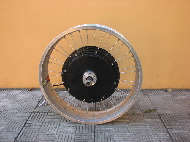

МК-20.JPG [ 165.37 КБ | Просмотров: 7589 ]
Мотор-колесо в 20" ободе
СообщениеДобавлено: 17.09.2014 09:31
Сообщения: 3409
Зарегистрирован:14.03.2011
lightview
Собрано радиально? Крестами без вариантов?
