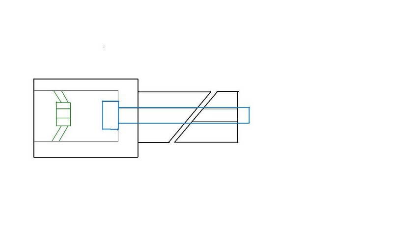

Ещё вариант, но не принятый к производству. Возможно осуществление затяжки клина, либо разжимной конусной гайки со стороны колеса (снизу) рулевой трубы
Image001.jpg [ 18.66 КБ | Просмотров: 9413 ]
Есть ещё вполне работоспособный вариант, как использовать вынос под резьбовую вилку с безрезьбовой рулевой трубой и такой же, соответственно, рулевой. Для этого вместо общепринятого выноса ставится подселельный хомут на 28,6, лучше с болтовым зажимом. Осуществляется преднатяг с помощью сквозного якоря, либо просто подходящего по длине болта и подседельник зажимается. Внутрь штока ставится клиновой вынос.
именно такой вариант в первом посте на первой картинке. там клин и крышка стягиваются одним болтом
Ага, только я думал клин и крышку зажимать разными болтами,может даже с разных сторон, дабы не перетягивать рулевую, ну да не столь важно.
